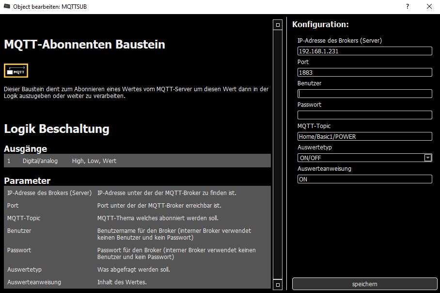

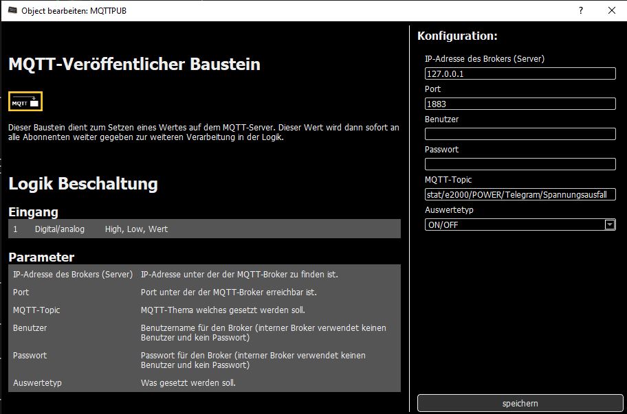

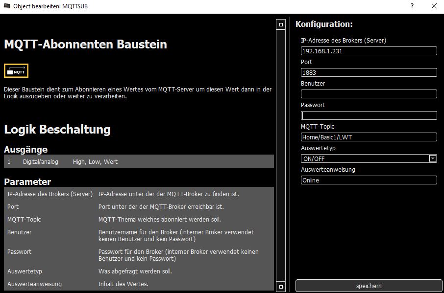

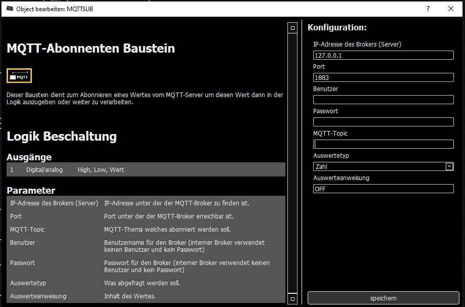

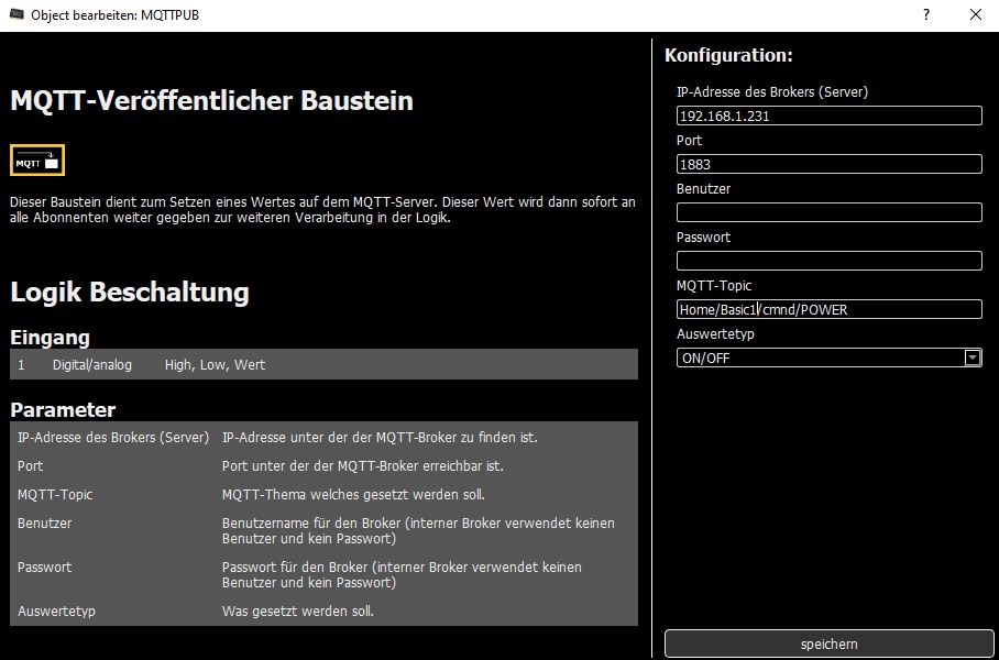

ich habe mich heute noch mal damit auseinander gesetzt und ich glaube, so langsam habe ich es verstanden. Mein Fehler war, dass ich zwar die Daten im Broker sehen konnte, aber nicht schalten.
Nach dem ich auf den Trichter gekommen bin, dass bei mir bei Ein & Ausschaltbefehl in E2000 ON & OFF angegeben war, im Broker aber mit true & false gearbeitet wurde.
Nach dem ich das verstanden habe, klappt zumindest der erste Taster mal und ich wollte hier ein kurzes Feedback geben.

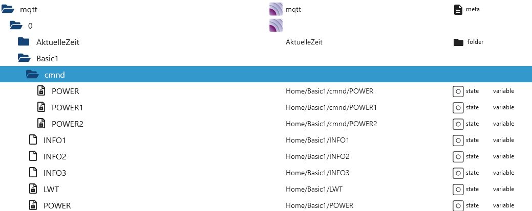

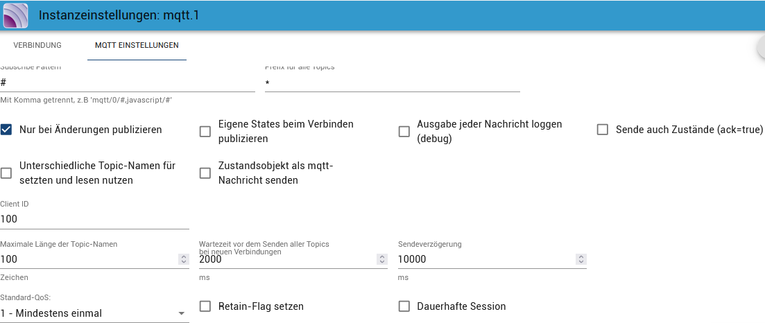

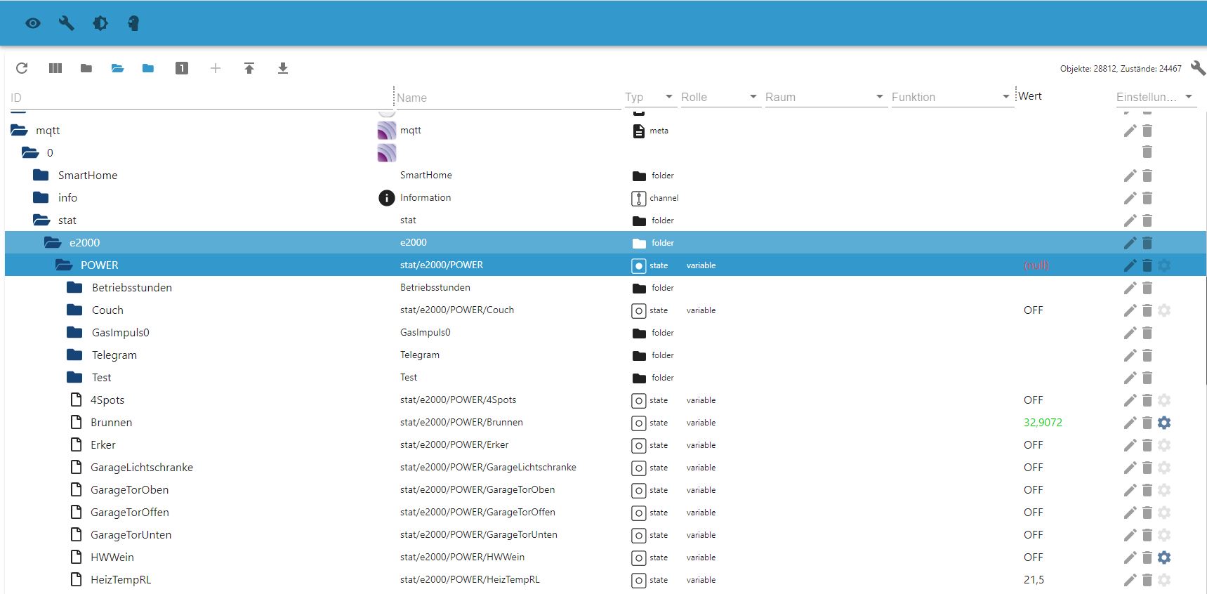

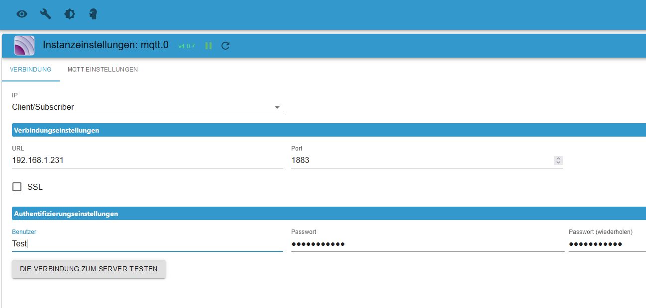

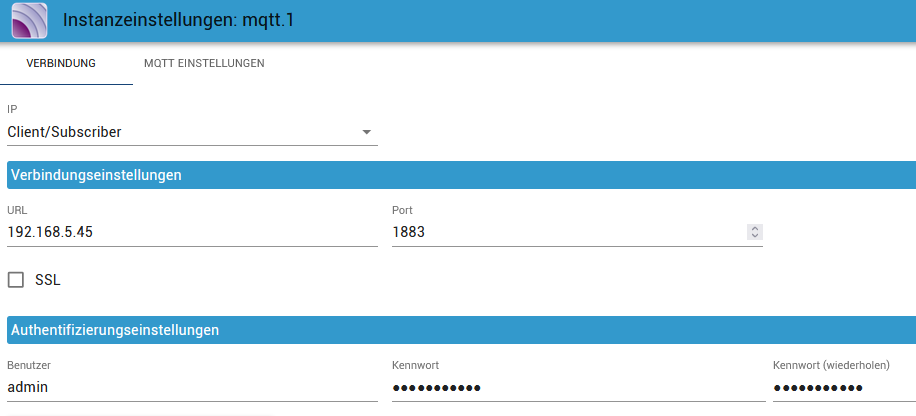

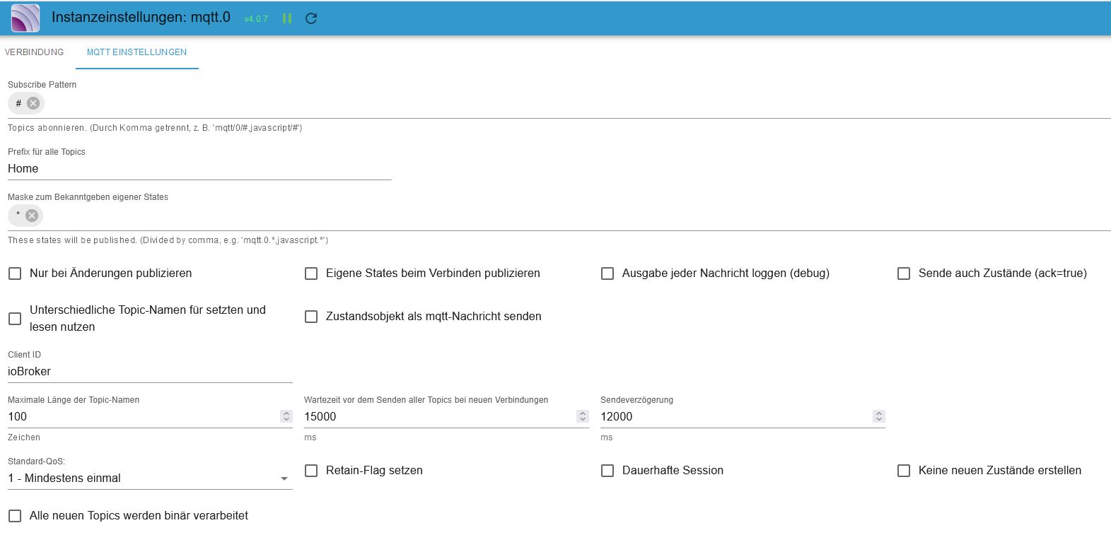

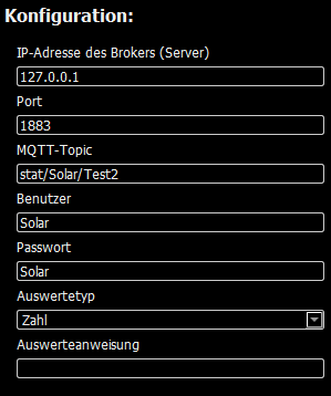

) Ich versuche Werte vom IO Broker in die E2000 Logik reinzuschreiben. Auslesen von diversen anderen Werten ist kein Problem. Habe schon alle Möglichen Benutzerkombinationen ausprobiert (admin von der E2000 in den IO Broker eingetragen.... Sofern ich einen Wert im IO Broker eintippe, leuchtet der Wert rot und in der E2000 passiert gar nix. Habe es auch mit mehreren Systemen (Hier im Haus laufen 4 E2000 Systeme. Also kein E2000 Problem) getestet. So wie es scheint, mache ich hier einen Grundlegenden Fehler. Hat jemand n Tip für mich? Auf den E2000 Systemen im Haus sind auch verschiedene Firmware Versionen (3.04d_dev_1456, 4.0 (1551)) drauf. Also liegt es daran auch nicht. Könnten das noch Zugriffsrechte sein oder ein falsches Format? Ich möchte eine Zahl (Luftfeuchte) übergeben.
