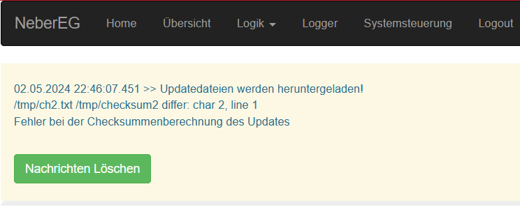

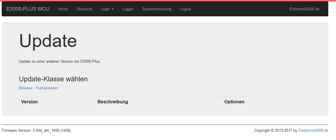

Bei Firmwareupdate wird bei den Releases nichts angezeigt und bei Testversionen "3.04d_dev_1537". Es kann jedoch nichts heruntergeladen werden, es kommt immer Checksummenfehler. Ich habe eine naglneue MicroSD als FAT32 formatiert und die Firmware.zimg vom 17.01.21 (3.04d_dev_1456) mit dem E2000-PLUS-Win32DiskImager eingespielt. IP Adresse und Gateway wurden eingetragen, eine Seriennummer benötigt man ja nicht mehr.

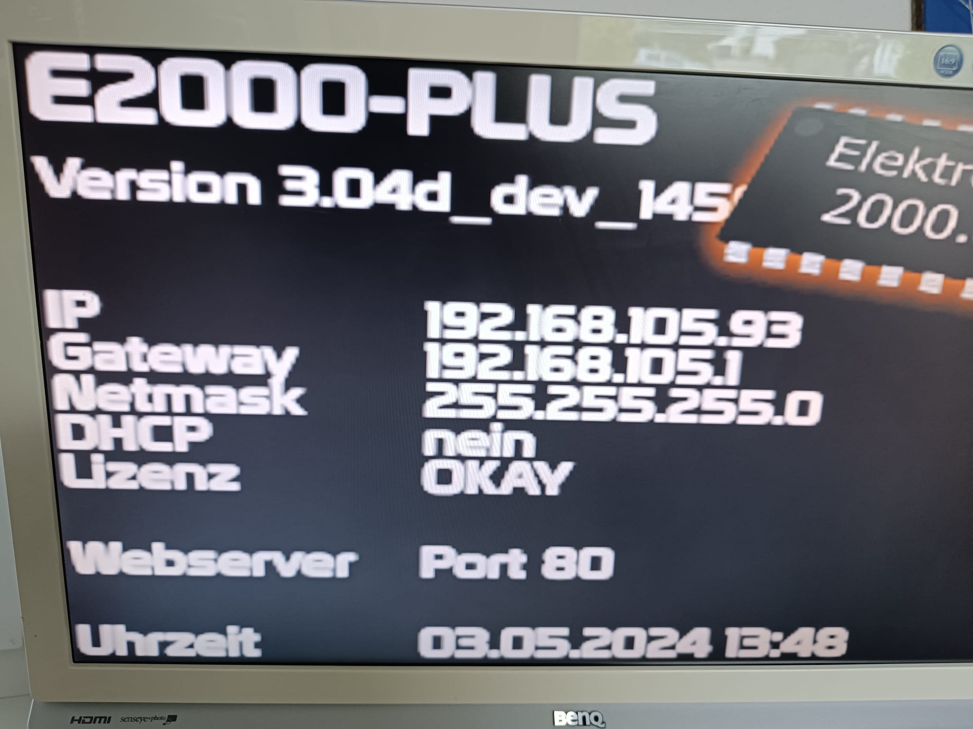

Probier ich ein ganz normal neues System aufzusetzen schaut über HDMI alles gut aus, siehe Bild. Im Webinterface gibt es aber keine Releases. Woran könnte das liegen? Ich habe auch schon mal einen anderen Raspi genommen - auch ohne Add Board, einfach nur Raspi mit SD-Karte mit dem Image vom Downloadbereich.

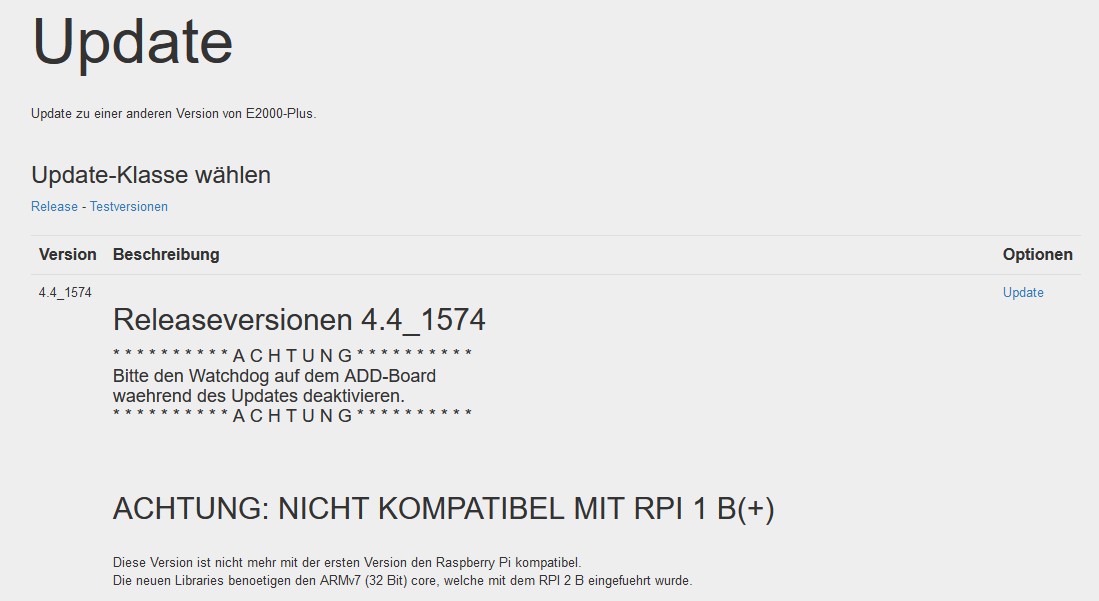

das hört sich seltsam an. Bei mir sieht das Update Menü so aus:
Da hat sich nichts verändert.

so sieht es bei meinen Bestandssystemen auch aus, will ich hier aber ein Up oder Downgrad machen kommt immer ein Checksummenfehler, kannst du das bei dir mal testen? Danke
Ich habe jetzt zwei neue Micor SD´s mit Adminrechten und dem E2000-PLUS-Win32DiskImager erstellt und einmal in einen 2B und 3B+ gesteckt jeweils direkt an der Fritzbox über LAN angeschlossen. Beide haben das gleiche Verhalten, laut HDMI ist alles in Ordnung, bei Firmware werden aber keine Releases angezeigt. Fritzbox wurde natürlich auch mal aus und wieder eingesteckt. Ich war sogar beim Nachbarn und hab es da probiert, der hat einen Speedport, das Verhalten ist jedoch gleich.
