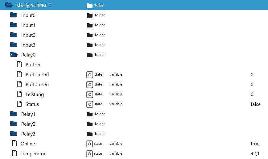

das auslesen und setzen von Shellys über MQTT im Zusammenspiel mit e2000 ist eigentlich problemlos möglich.
Ich benutze hier z.B. einen Shelly Pro 4PM mit der original Software:
In MQTT stellt sich der Shelly folgendermaßen da:
In e2000 eingebunden sehen die Symbole für die ersten 2 Relais und Online und Temperaturauswertung so aus:

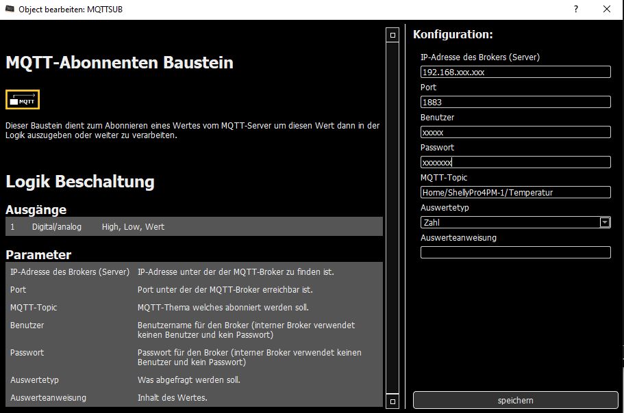

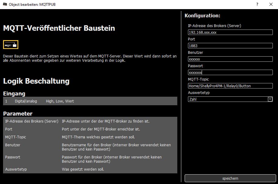

Ein Relais wird mit folgenden Einstellungen umgeschaltet:

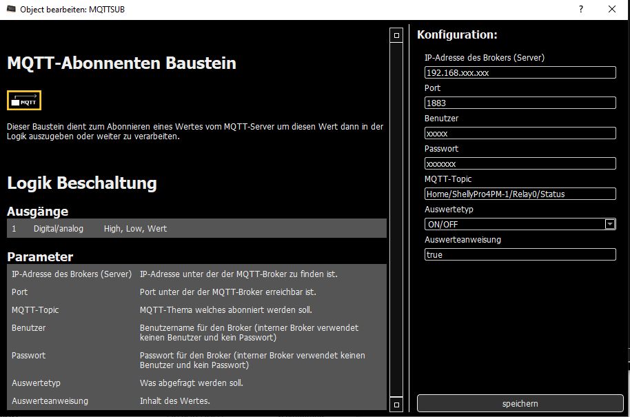

Der Relaiszustand kann so ausgelesen werden:

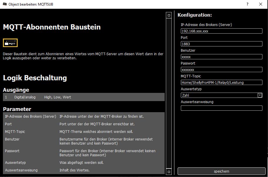

Die ausgelesene Leistung am Port kann folgendermaßen an e2000 übergeben werden:

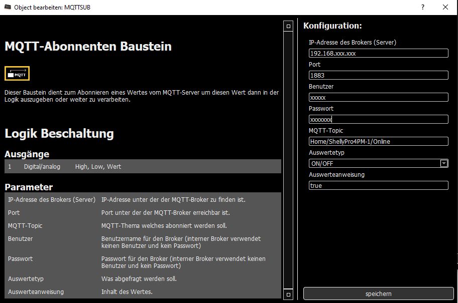

Ob der Shelly gerade online ist wird folgendermaßen ausgelesen:

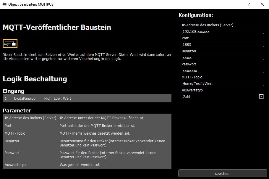

Ein Analogwert kann einfach an MQTT gesendet werden mit folgener Einstellung:

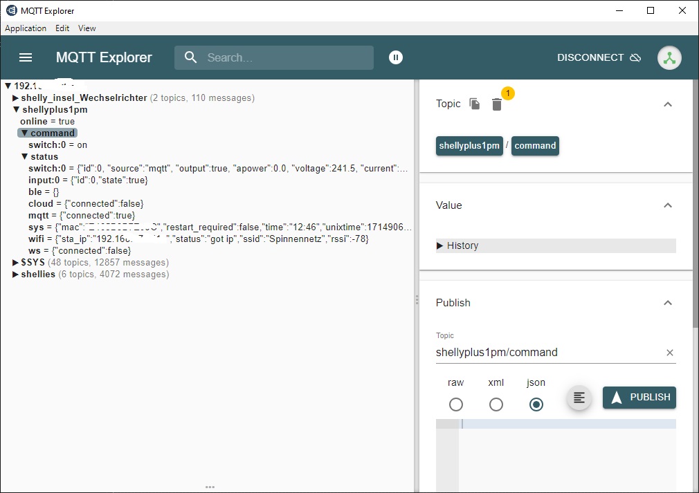

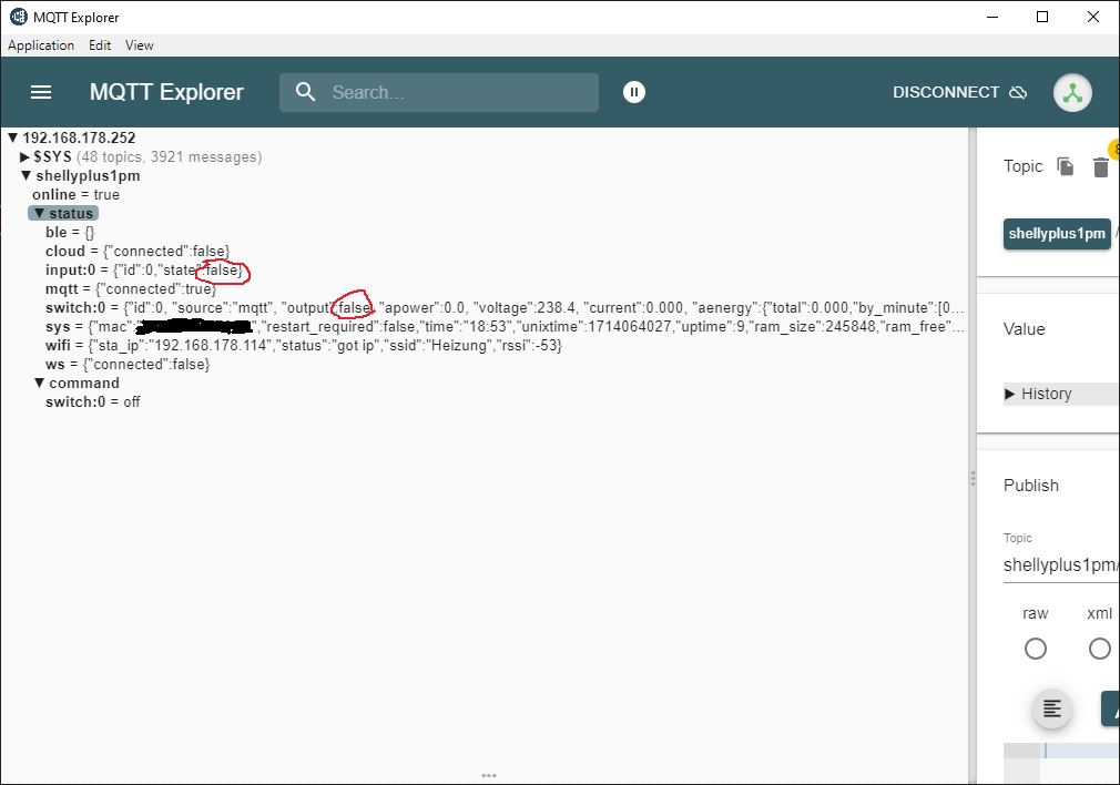

Ich habe mal ein Bild vom MQTT Explorer angefügt. Die Informationen, die ich mit E2000 auslesen möchte, habe ich rot umrandet. Ist es möglich mit E2000 ohne den Einsatz weitere Software diese Stellen auszulesen?
Gruß RW2410

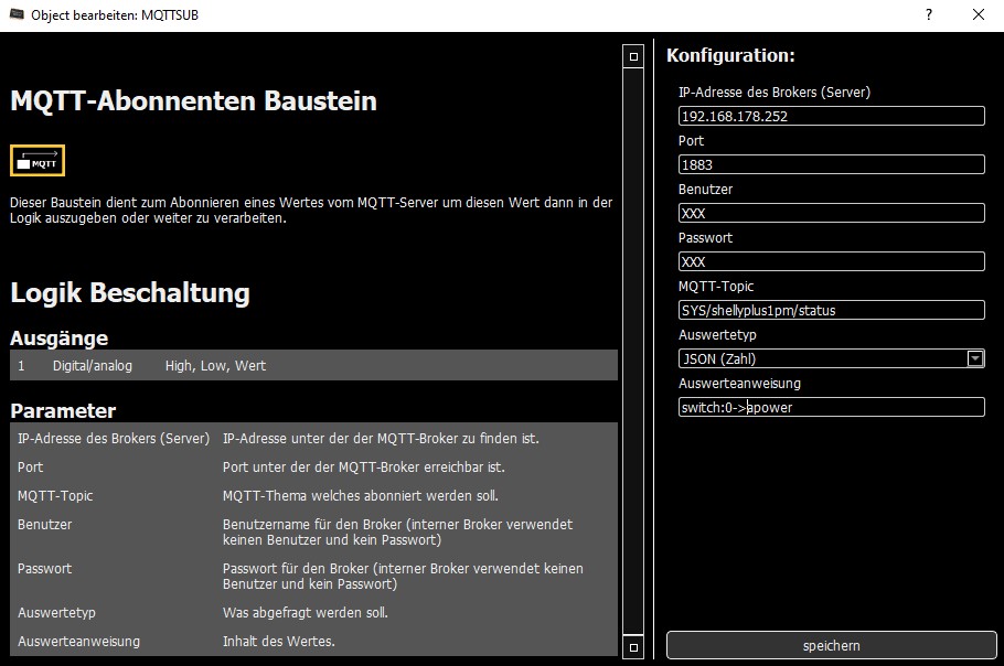

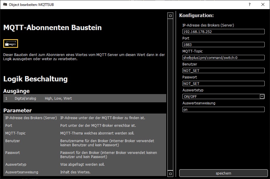

habe im Moment wenig Zeit. Wenn ich das richtig sehe ist SYS dein Homeverzeichnis und darunter liegen die Geräte abgelegt.Habe da mal einen Baustein Ausgefüllt. Musst deinen Benutzer und Passwort noch eintragen und testen was da zurück kommt. Bin mir nicht genau sicher ob das bei true und false geht. im zweiten Bild frage ich deine Spannung ab. Da müsste auf jeden fall was zuückkommen. Damit kannst Du testen ob der Pfad überhaupt stimmt. Die Abfrage muss mit dem richtigen Namen (Groß und Kleinschreibung beachten) getrennt durch Minus und Größer Zeichen (->;) = Zwinker gemacht werden.
Manfred 8) = Cooler Smilie

Durch deine Antwort bin ich draufgekommen, die Auswertanweisung „aenergy->total“ zu probieren.
Damit kann ich jetzt schon mal die verschiedenen Werte auslesen.
Zum Beispiel kann der Gesamtverbrauch mit folgenden Einstellungen abgefragt werden:
MQTT-Topic: shellyplus1pm/status/switch:0
Auswertetyp: JSON (Zahl)
Auswerteanweisung: aenergy->total
Am Ausgang bekomme ich dann ein Wert der Kilowatt per Minute entspricht.

Dem MQTT Explorer entnehme ich folgenden abzufragenden Pfad:
shellyplus1pm/status/input:0 = {“id“:0,“state“:true}
Was muss ich machen, um diesen Pfad abzufragen?
Einen anderen Pfad konnte ich problemlos mit diesen Einstellungen abfragen.
shellyplus1pm/command/switch:0
Daraus folgt MQTT-Topic: shellyplus1pm/command/switch:0
Auswertetyp: ON/OFF
Auswerteanweisung: on
Das funktioniert problemlos.
