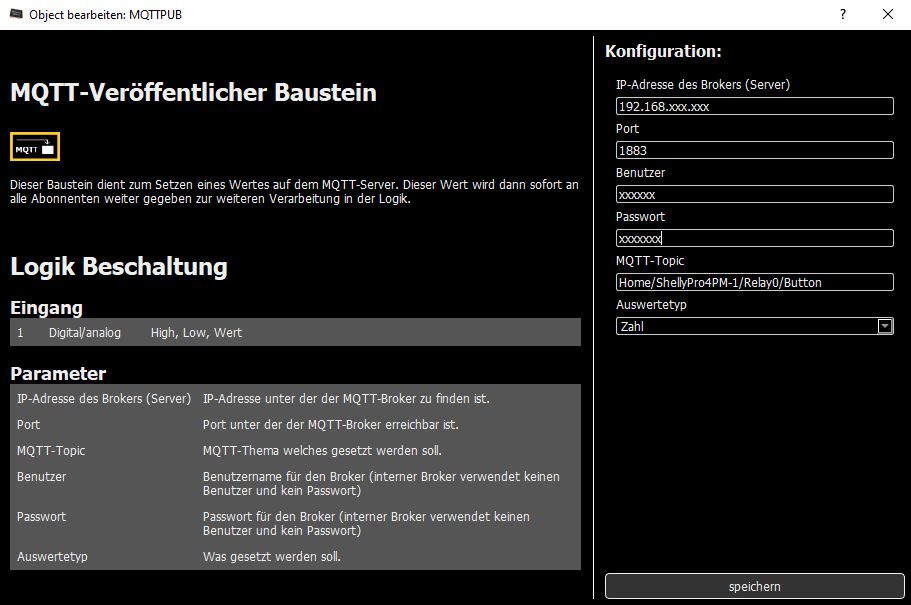

das auslesen und setzen von Shellys über MQTT im Zusammenspiel mit e2000 ist eigentlich problemlos möglich.
Ich benutze hier z.B. einen Shelly Pro 4PM mit der original Software:
In MQTT stellt sich der Shelly folgendermaßen da:

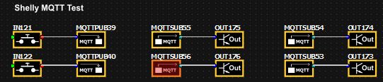

In e2000 eingebunden sehen die Symbole für die ersten 2 Relais und Online und Temperaturauswertung so aus:
Ein Relais wird mit folgenden Einstellungen umgeschaltet:
Der Relaiszustand kann so ausgelesen werden:
Die ausgelesene Leistung am Port kann folgendermaßen an e2000 übergeben werden:
Die Temperatur des Shelly bekommt man so:
Ob der Shelly gerade online ist wird folgendermaßen ausgelesen:
