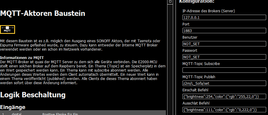

patpommi (Betatester)
Hallo $!LV3R !
Vielleicht habe ich es ja falsch verstanden, aber hast du es schon mit dem MQTT-Aktoren Baustein versucht?
Im Prinzip kannst du damit mehr oder weniger alles senden...
In meinem Beispiel sende ich Zigbee-Daten über ein Zigbee to MQTT-gateway für eine Zigbee-Leuchte.
Es lassen sich aber z.B. auch befehle für eine IR-Fernbedienung senden.
Ich hoffe das hilft dir.
Grüße aus dem Auetal,
Ralf

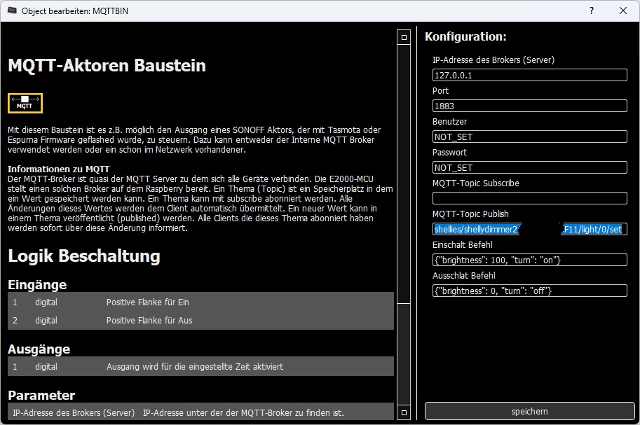

$!LV3R
Moin patpommi,
verzeih mir die Späte Antwort. Ja der MQTT Aktoren Baustein funktioniert:) = Normaler Smile. In diesem kann ich, wie auch in deinem Beispiel, einen kompletten "Befehl" eingeben und versenden. Ebenfalls konnte ich auch hier die gewünschten Zahlenwerte versenden*gut* = Sehr gut!. Ich weiß nicht warum, aber ich habe es die ganze Zeit mit dem MQTT Publisher Baustein versucht.*hmm* = Hmm...
Ich habe hier nochmal das Beispiel meiner 1. Frage eingefügt, um einen Shelly Dimmer 2 anzusteuern, mit dem MQTT Aktoren-Baustein. Dieser schaltet den Shelly EIN, mit der Dimmstufe 100%, und wieder AUS, mit der Dimmstufe 0%.
{"brightness": 100, "turn": "on"}
Wie kann ich jetzt in der Logik das hinbekommen, dass die Dimmstufe variabel angesprochen werden kann?
Der MQTT Aktoren Baustein besitzt keinen Anlagoen Eingang, um den Zahlenwert anzusteuern. Bei dem MQTT Publisher kann ich die Topic-Zeile eingeben (shellies/shellydimmer2-xxxxxxxxF11/light/0/set) aber nicht genau deklarieren, welcher Zahlenwert im String geändert werden soll.
