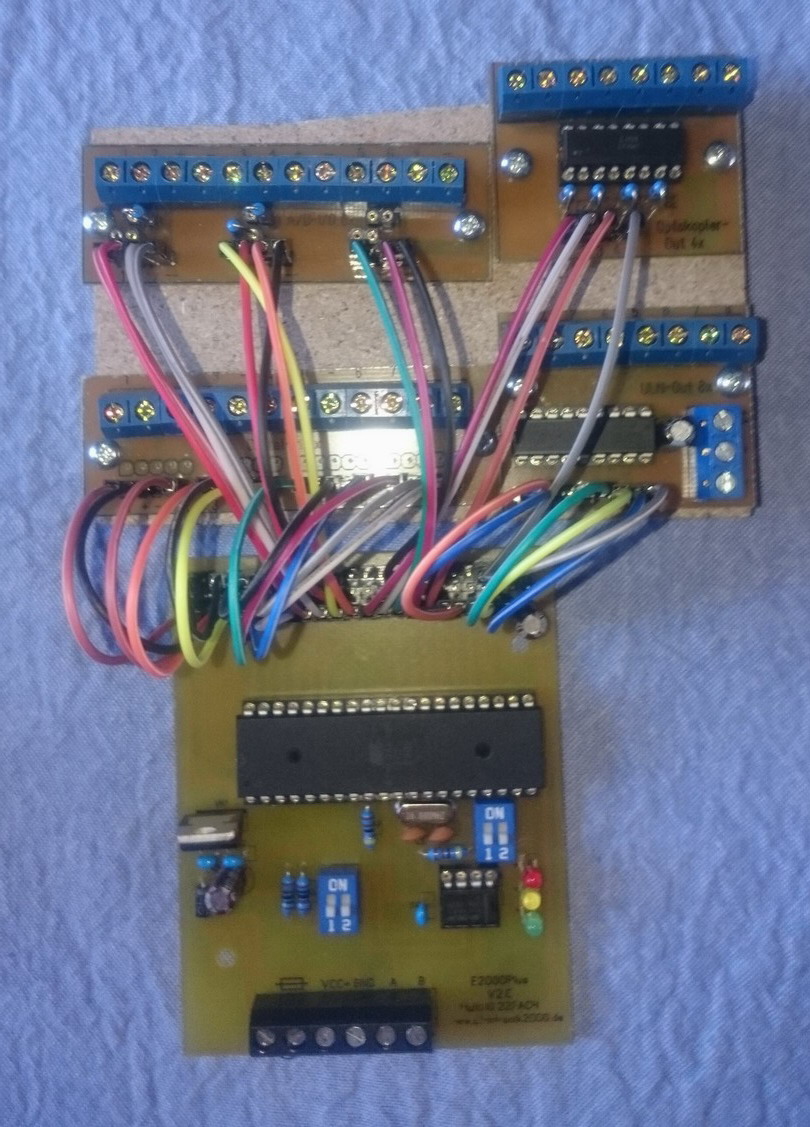

Ich bin da Gott sei Dank in der komfortablen Lage, dass ich mir für die Multi-IOs "Adapter"-Platinen mit Pfostenleisten und Schraubklemmen gemacht habe. Und da kann ich zwischen Plus + Input oder Masse + Input einfach per Buchsenleiste Widerstände etc. nach Bedarf einstecken.8) = Cooler Smilie
Der Wert für den DS18... in den Beschreibungen zu den Modulen ist ja 2,2 k. Diesen Wert hatte ich als "Fix" verstanden und einen entsprechenden Widerstand genommen.*hmm* = Hmm...

Ps.: Anbei noch ein Foto von der Kombination Multi-IO 22 und den "Adaptern".*gut* = Sehr gut!
Allerdings noch provisorisch auf Spanplatte...
Bei Interesse kann ich die Layouts posten.

Übrigens, schöne Platinen *gut* = Sehr gut!
