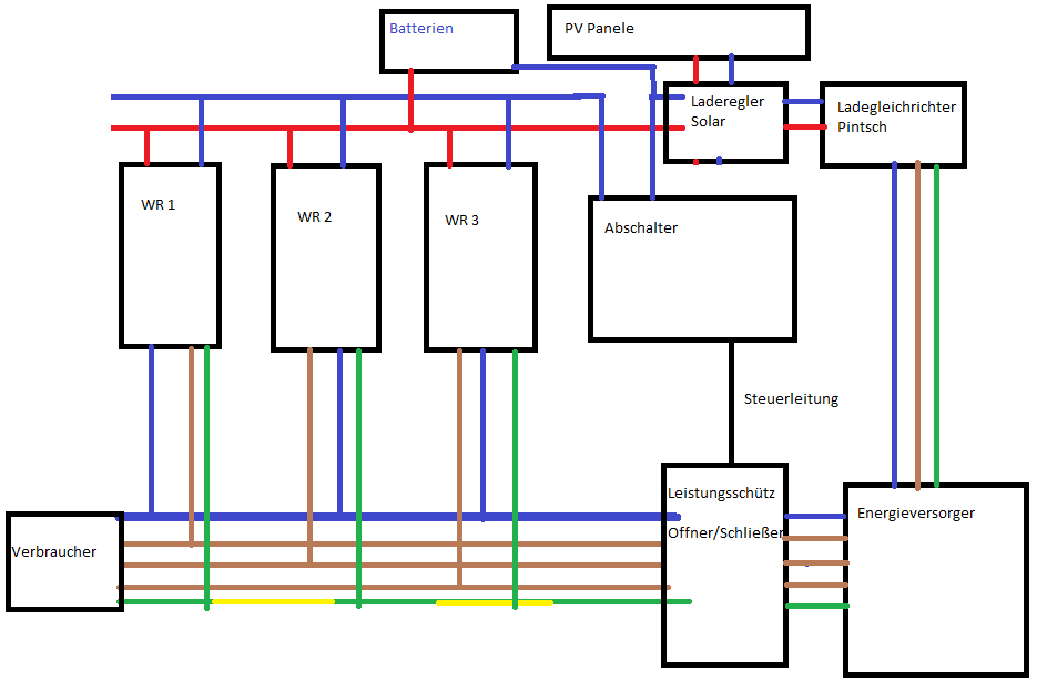

ich bin ja dabei eine usv für mein reihenhaus zu bauen leider stehe ich derzeit ein wenig auf dem schlauch und benötige mal eure hilfe.
Zum Aubau meiner anlage (Planung):
3 x Wechselrichter 10kw leistung 48V In und 1x 230V out
1x solarladeregler 120A Leistung
5,5 KV Solarpanel
1x Pintsch Bamag Ladegleichrichter 1 Phase 230V in
Ich wollte die Wechselrichter für die auteilung auch die 3 Phasen in meinem Stromnetz nutzen (versorger anschluss ist via Leistungs schütz von der anlage getrennt (bis auf der Pintsch Ladegleichrichter)
Die wechselrichter die ich verwenden will sind nicht synchron und ich wollte alle auf den Selben Neutralleiter (null) legen.
jetzt habe ich aber leider keine drehfeld verschiebebung von 120° somit belaste ich den neutralleiter mit der 3fachen leistung.Kann ich überhaupt den neutralleiter für alle unsynchronen wechselrichter gemeinsam nutzen wenn ich diesen in der 3fachen stärke auslege? Habe schon im internet nach 3Phasen wechselrichter geschaut leider gibt es diese nur mit a) zu wenig leistung b) 600-1000 V DC am eingang c) als Sehr teure USV von eaton (preis 20-25.000 €)
Ich habe im haus auch keine 380/400 V anschlüsse dahher kann ich auf das Drehfeld Problem Verzichen Backofen hat 1 x 230V und das induktivkochfeld hat ebenfals 1x 230V
Habe mal eine Skizze mit angehangen damit man das besser versteht ist doof zu beschreiben
lg Nokat
Solar Schema.png (27,3 KB)

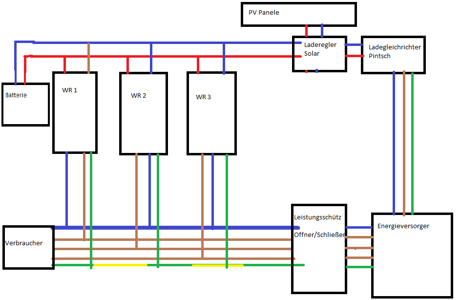

Edit Im schema habe ich den Abschalter Vergessen hier nun das richtige
Solar Schema.png (25,1 KB)

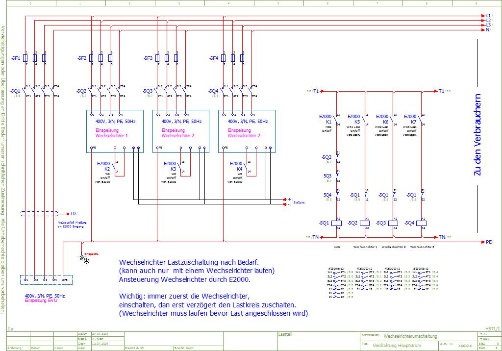

Photovoltaik-Anlagen –
Netzeinspeisung und Vergütung
Um mit den EVU Auflagen und Vorschriften nicht in Konflikt zu kommen,
würde ich meine Anlage, so ähnlich wie auf meiner Skizze unten aufbauen.
Die Zu- und Abschaltung der Wechselrichter kann man in E2000plus freigestalten,
vom Dauerbetrieb bis hin zur reinen USV oder Lastabhänges zuschalten.
Wichtig ist auch bei nicht syncronisierten Wechselrichtern den Neutralleiter mit zuschalten
und den Netzschütz mit den Wechselrichterschützen zu verriegeln(trotz E2000 Ansteuerung)
Mann kann die Schaltung auch soweit erweitern, das man nicht die Haupteinspeisung des eVU´s abtrennt,
sondern innerhalb der Hausverteilung einmzelne Stränge zuschaltet und somit das EVU Netz zu Not noch nutzen könnte.
(wenn natürlich gerade KEIN Stromausfall ist :-) )

ja das sieht zwar gut aus und ist auch nachvollziebar aber beantwortet leider immer noch nicht meine frage.
3 Unsynchrone wechselrichter mit gemeinsamen Neutralleiter in 3facher Größe ja oder nein :P = Ätsch!
*ja für es geht
*nein für es ist nicht machbar oder du zersörst deine wechselrichter :P = Ätsch!
die anlage bleibt im niederspannungsbereich die 600-1000V werde ich mit meiner anlage nicht betreiben am eingang.
@ duslan ja so würde ich das ganze aufbauen wollen wie es auf deinem schaltplan gezeichnet ist
