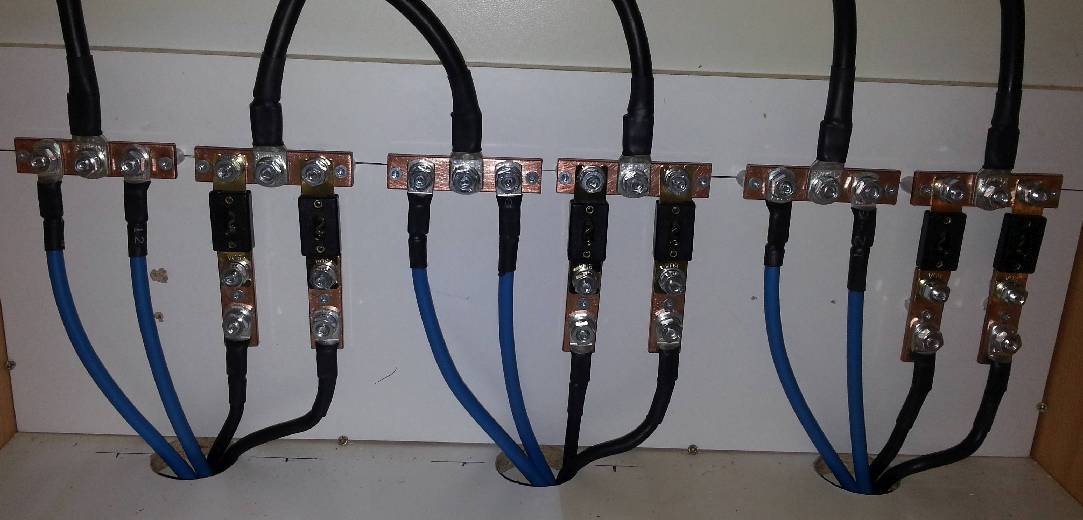

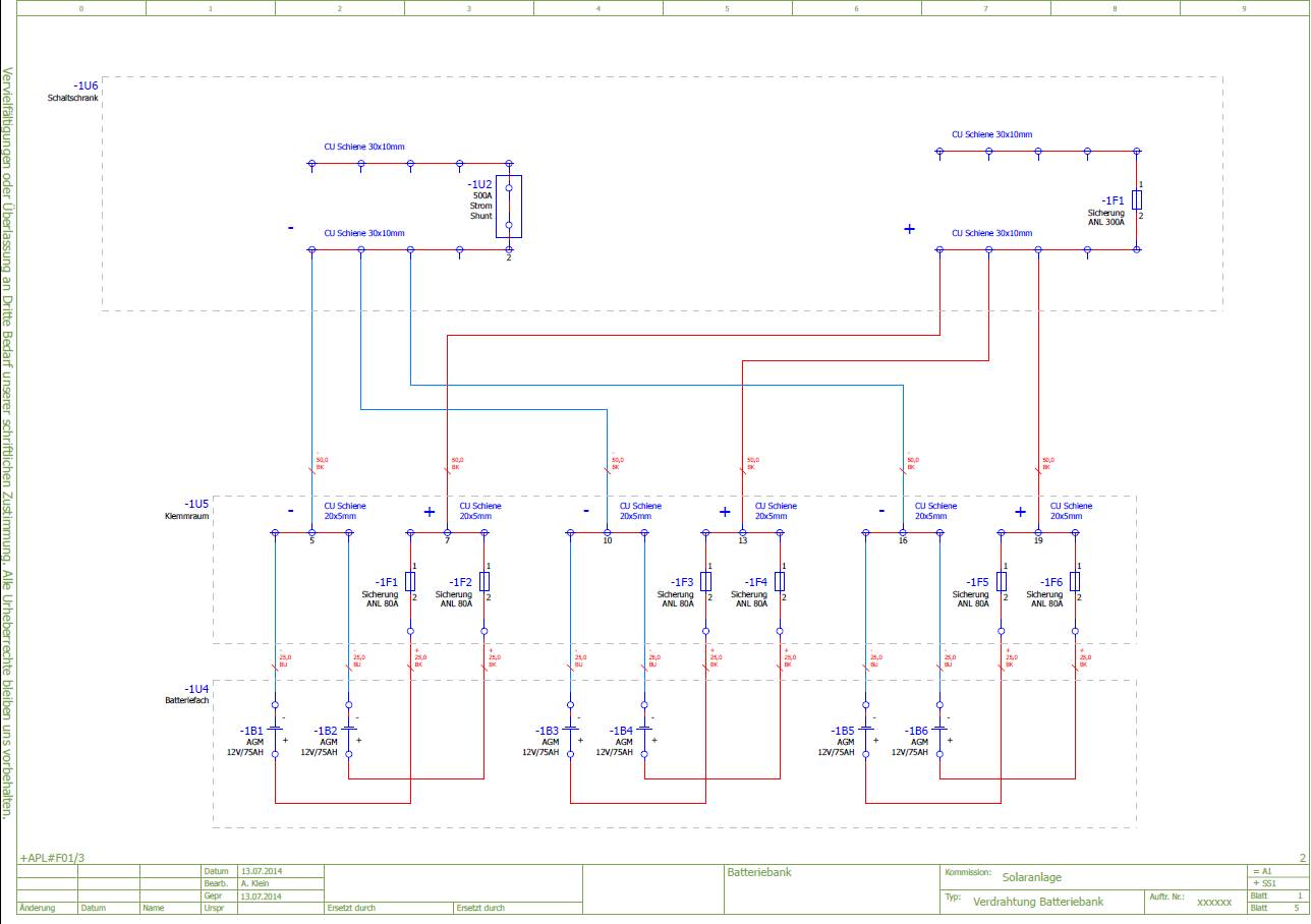

Ich habe meine Batterien (6x12V75Ah) auf 3 Stränge jeweils zwei Batterien parallel,
dann diese 3 Stränge wieder parallel auf dicke CU Schienen, neu verkabelt.
Nun habe ich für jede Batterie eine eigene ANL 80A Sicherung.
Problem ist jetzt, wenn eine dieser Sicherungen auslöst, bekomme ich das nicht mit
Hatte mir gedacht, das es ja toll wäre das mit E2000plus zu überwachen.
Doch wie kann ich den Ausfall einer der 6 Sicherungen sicher mit einem EingangsModul überwachen,
wenn nach dem auslösen keine Spannung an der offenen Sicherung anliegt.
Da vor und nach der Sicherung ja jeweils eine Spannungsquelle mit 12,7-12,9V anliegt.
Das einzige was mir einfiel, wo ich jedoch noch keine Lösung habe,
wäre der Effekt das die Batterie mit der ausgelösten Sicherung in der Spannung langsam absinkt auf ca 12,6-12,5V.
Somit ensteht bei offener Sicherung mit der Zeit ein kleiner Spannungsunterschied zwischen 0,2-0,5V +/- normal
und bis zu 2V +/- beim laden bzw. entladen.
Einfaches parallel schalten einer Diode mit Vorwiderstand funktionirt leider nicht
Hätte jemand eine Idee wie ich 6x 80A Sicherungen günstig ohne riesen Elektronik Aufwand überwachen könnte?
Diese dann als Einzel- oder Gesamtmeldung in ein E2000plus Modul bekomme ?
Habe hier mal ein paar Bilder und nen Schaltplan beigelegt.
