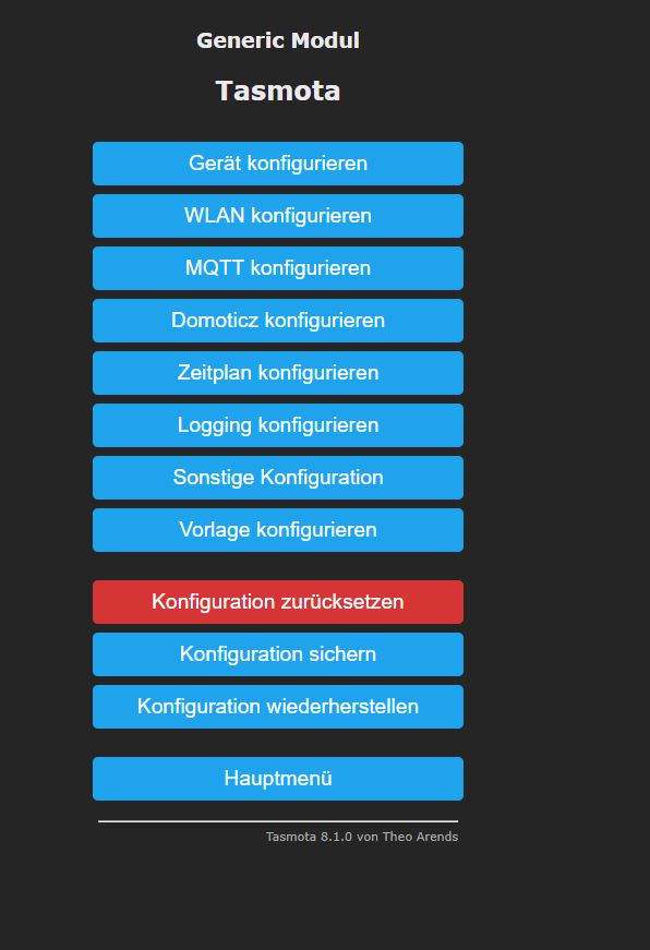

Manni, danke für die schnelle Anwort! Da bin ich leider überfordert, Status 10? Kannst du mir da weiterhelfen? Anbei meine Tasmotaoberfläche...Danke schon mal!

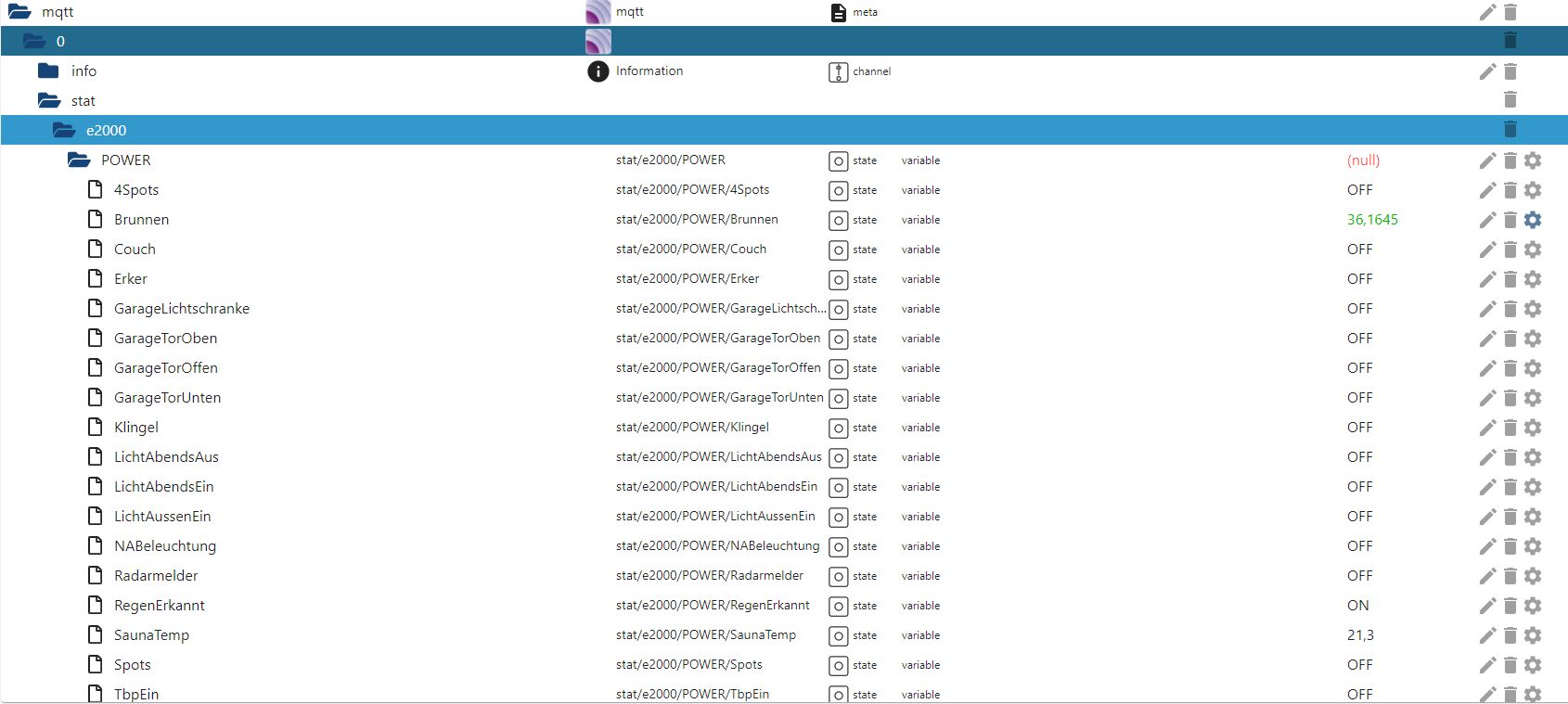

Manni Ergänzung, Mqtt E2000 Master und IoBroker als Client, Beispiel anbei:

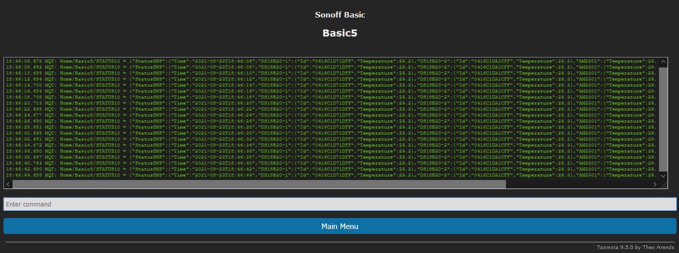

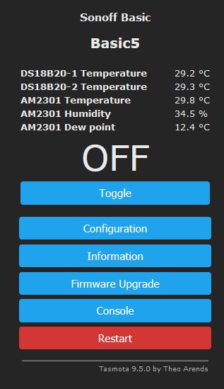

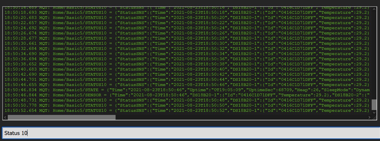

ich dachte Du hättest dich schon mehr mit Tasmota beschäftigt. In Tasmota gibt es ganz viele Commands. Die muss man alle in der Konsole eintippen und ausführen. So vergibt man z.B. auch eine feste IP Adresse. Wie im Bild hier zu sehen gibt es im Hauptbildschirm den Konsolen Knopf. Wenn Du den drückst dann erhallst Du folgendes Bild. Hier werden alle Sachen von Tasmota angezeigt. Es gibt viele verschiedene Statuszeilen. Die ruft man dann auf indem man z.B. wie im Bild unten in die Zeile "Status 10" eintippt gefolgt von Enter. Bei mir wird das sowieso immer per MQTT geschickt. Bei mir sieht die Status-Zeile z.B. so aus: STATUS10 = {"StatusSNS":{"Time":"2021-08-21T18:29:31","DS18B20-1":{"Id":"0416C1D71DFF","Temperature":29.9},"DS18B20-2":{"Id":"0416C1DA1CFF","Temperature":29.9},"AM2301":{"Temperature":30.5,"Humidity":34.0,"DewPoint":12.8},"TempUnit":"C"}} Da kann man die Bezeichnung der Sensoren ablesen und auch die Bezeichnung des gesuchten Wertes. Also z.B. DS18B20-1.Temperature oder AM2301 Humidity oder AM2301.DewPoint Ein logischer Aufbau. Du solltest dich noch etwas damit beschäftigen. Auf deinem Gerät läuft ja auch noch eine 8er Tasmota Version. Wir sind bereits bei V9.5. Hoffe das hilft Dir weiter. Gruß Manfred
