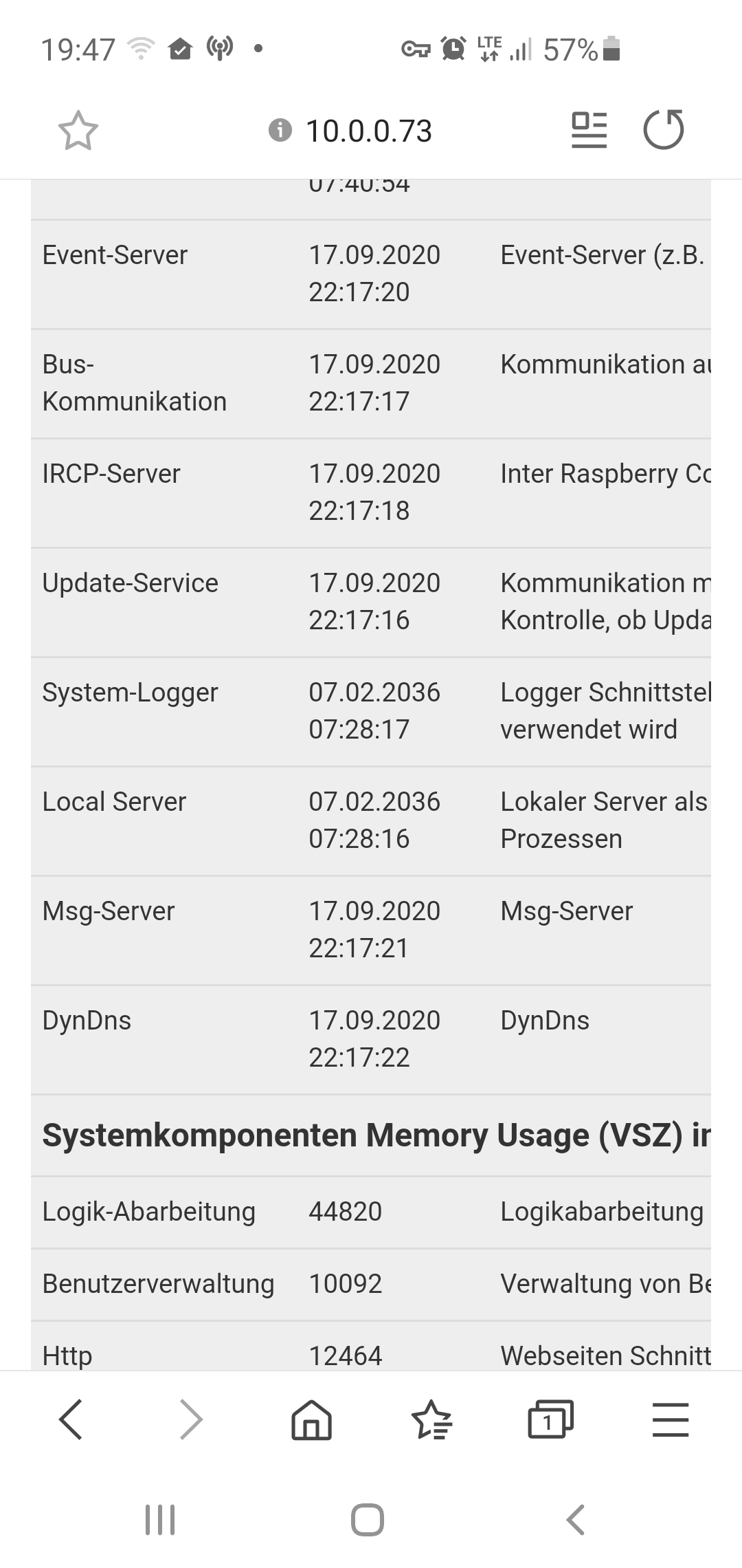

Hallo Tropby,
wie schaut das mit den CRC Fehlern aus? Ich habe drei System im Einsatz, bei zwei steht 0,0 bei CRC und bei einem wo auch der IRCP Master drauf läuft 0,09.
Beim System mit dem 0,09 werden auch manchmal auch verwirrende Schaltvorgänge automatisch durchgeführt. Ist 0,09 "normal" oder auf welchen Fehler deutet das hin? Es ist ein System mit PI3, 17 Bus Modulen, Geschirmte und Verdrillte Leitungen wie auch bei den anderen Systemen
Danke!
