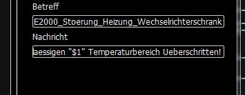

4: Email Baustein
Habe gestern mal einen Emailbaustein mit IN1 zubeschalten versucht also das mit der Email auch die Temperatur Wert mit ausgegeben wird hat aber nicht funtioniert...??

Beim E-Mail Baustein musst du die Werte die an den blauen Eingängen anliegen in dem Text als "$1" oder "$2" eintragen. Diese Einträge werden dann automatisch durch die anliegenen Werte ersetzt. An dem grünen Eingang (1) muss eine steigende Flanke anliegen.
Damit E-Mails versand werden können musst du im Webinterface den E-Mail-Versand konfiguriert haben.
Systemsteuerung -> E-Mail versand

Zu4: Emailbaustein...?? IN1 vom Emailbaustein ist mit einen Calc Baustein verbunden der mir die brechneteTemperatur ausgibt...
Habe alles probiert so wie von die beschrieben Bilder dazu... funktioniert so nicht.!??
