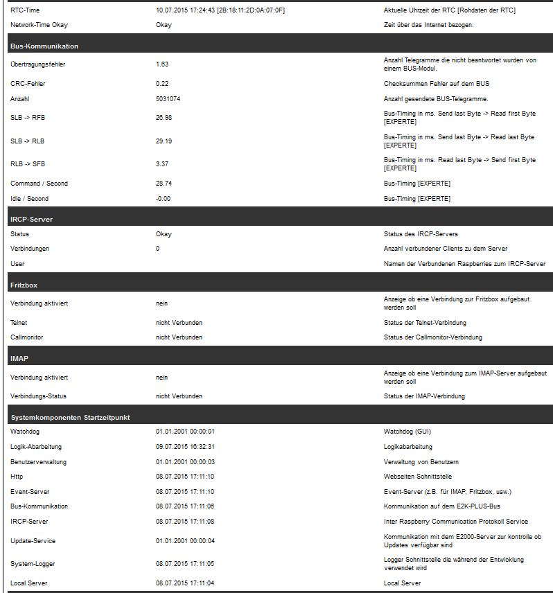

Ich habe fast bei jedem Reboot oder kompletten Kaltstart bei Watchdog, Benutzerverwaltung und Update das Datum 01.01.2001 stehen.
Siehe Bild.
Ganz selten stimmt das Datum aber auch.
Ich habe das mit verschiedenen SD Karten, und mit zwei ADD Boards getestet, immer das gleiche.
Auch das stoppen der Logik und erst nach dem Reboot wieder einschalten bringt nichts.
Die Netzwerkzeit und die RTC stimmen immer.

habe jetzt nochmal gemessen. Die Jumper für den Goldcap sind gesetzt. An Pin 3 liegen 2,6 Volt an. Bei 3,3V über eine 1N4148 ist das normal. Alle Leiterbahnen gemessen, keine Fehler gefunden.
Das Ganze passiert ja mit meinen beiden ADD Boards, der Goldcap ist original der von Reichelt.
Das erste ADD Board lag jetzt seit März in der Schublade und hatte noch 0,95 Volt auf Pin 3.
Ich habe zwischen MCU und ADD Board ein 20cm langes Flachbandkabel, könnte da die Ursache liegen. Passieren durch die Länge etwa Fehler beim Einschalten.
Wäre aber auch seltsam, da es auch beim Reboot passiert. In der Übersicht ist ja die Uhrzeit der RTC immer richtig, nur die Startzeit nicht.
Ich stehe voll auf dem Schlauch. *verwirrt* = Verwirrter Smilie*verrückt* = Verrückt!*hmm2* = Hmm...
