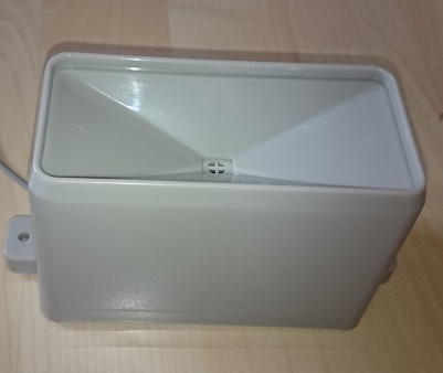

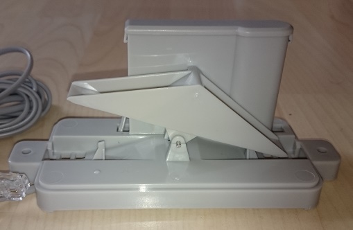

Habe jetzt die Gartenbewässerung um einen Regenmengenmesser erweitert.
Dieser Arbeitet mit einer Wippe und einen Redkontakt. Da das gute Stück ein Ersatzteil für eine Wetterstation ist habe ich kein Datenblatt. Eine Prüfung mit einer 10ml Spritze ergab ca1.85ml
je Impuls ,auf den m² 0,37l.
Für denn Rassen genau genug.
