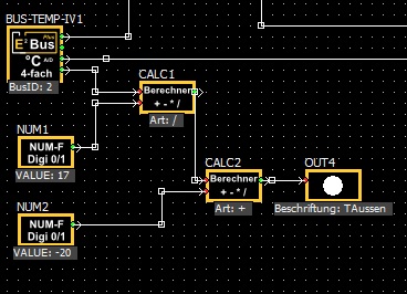

es geht um die genaue Messung der Außentemperatur mithilfe eines Analogeingangs.
Gemessen wird mit einem Thermoelement Typ K und einem Wandler von Omega
http://www.omega.de/pptst/TXDIN1600_SERIES.html
Eingestellt ist der wie folgt:
-20 - 40°C = 0 - 5V
Der Digitalwert des Analogeingangs wird durch 17 geteilt und mit -20 addiert (Berechnungsgrundlage siehe Berechnung.zip)

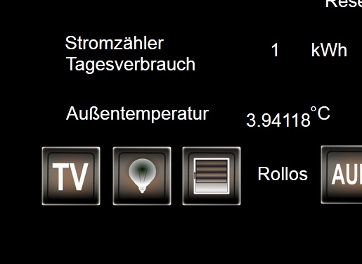

Nun werden im Designer fünf Kommastellen angezeigt.
Das sieht bei einer Temperaturvisualiserung natürlich nicht schön aus.
Gibt es eine Möglichkeit das ganze auf eine Kommastelle zu runden?
Vielen Dank für eure Ideen
