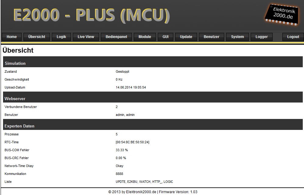

ich habe Probleme bei der Anbindung von Bus Modulen:
Die Übersicht des Raspberry zeigt "Bus COM Fehler 33,3%" an.

wenn du noch keine BusModule angemeldet hast ist es ganz normal, dass du 33,33% Busausfall hast. Das liegt daran, dass der Watchdog zurückgesetzt werden muss und dadurch Bus-Telegramme verschickt werden die von keinem Busmodul beantwortet werden. Das nur 33% angezeigt wird ist ein Fehler! Eigendlich sollte da 100% stehen.

Welche Ursache könnte es z.b. haben dass es bei mir ohne Busmodule nur 33,33% Busausfall und keine 100% anzeigt?

Die 33% kommen von einem Berechnungsfehler der in der Software ist. Das wird noch behoben in der nächsten Version.
