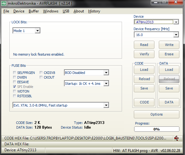

der Tiny "V" sollte in diesem einem Fall auch funktionieren. Dieser ist mit dem normalen Kompatibel bis zu 10 MHz. Da der Programmer 7,xxx MHz hat, geht das.
Dein ausschnitt, den du da rein kopiert hast, kann ich sehen, dass der Programmer nicht antwortet.
Wir nutzen diese Fuses hier:
Du musst sie dir nur jetzt in PonyProg raussuchen.
