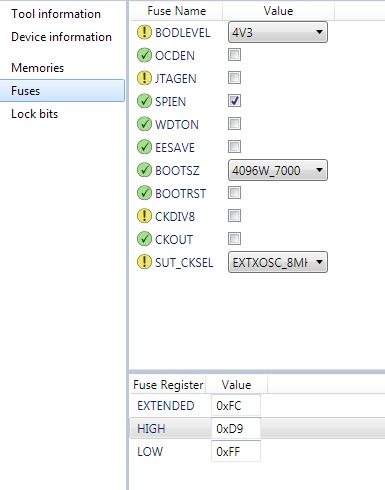

ich habe meinen atmega 644 mit ponyprog geflasht er startet aber nicht wo muß ich überall bei den fusebit einen hacken machen oder auch nicht danke für eure hilfe |

hi
nee eben nicht im hex wert nur als hacken :-( |
Heidos
Registriert seit: Juni 2011
Beiträge: 213 |
Na nu, der Link war gar nicht dran,
Link ich hab mal nen Screenshot vom AVR-Studio gemacht: Gruß Heidos |
