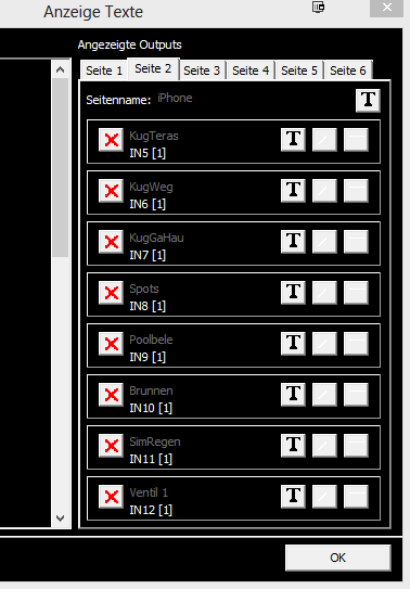

Unter Pollin habe ich ja "Setport" genutzt um die Ausgänge zu schalten das hat ja sehr gut geklappt. Habe meine Taster nun so definiert (siehe Anhang) die Taster hängen dann an einem "OR" der wiederum an dem Ausgang hängt.

Ohne genau die Struktur zu kennen würde ich sagen, dass IN1-8 reine Hardware-Taster sind und sich nicht über die
Oberfläche schalten lassen (wenn diese den IDs 1-8 der Hardwareeingänge zugeordnet sind!)
Die virtuellen Taster ab IN9 werden sich später auch über die Oberfläche bedienen lassen.
Um mit der Simulation ohne Board zu testen dürfte im Moment aber alles mal klappen!
Nur nicht wundern, wenn's im Realbetrieb nicht ganz so läuft!

IN 1-3 habe ich aus "Input IN 1,2,3" Als Hardware Type Digital definiert. Und IN 5-12 habe ich als "Software" und Software Type "Schalter definiert.

OK. Prima. Dann passt ja alles!
