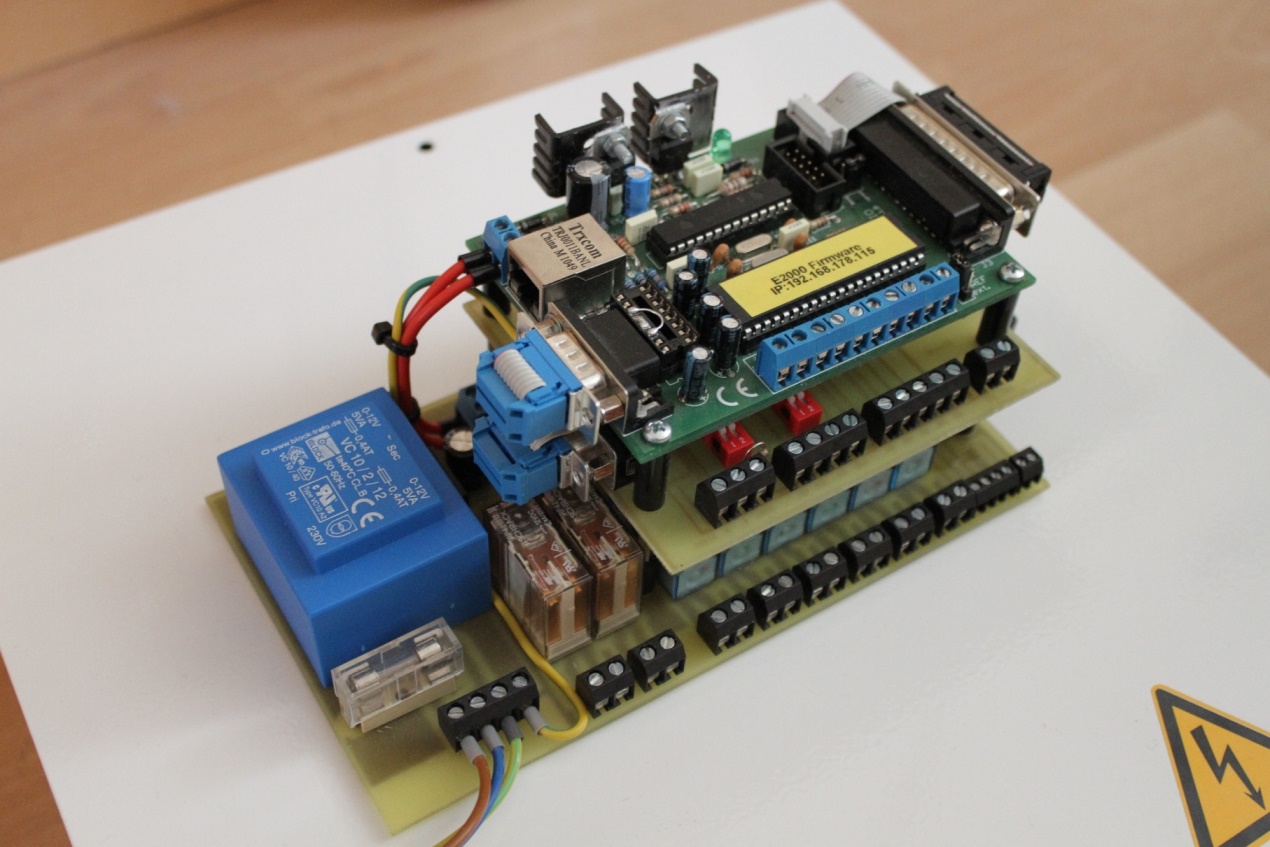

Hab in meinem Zimmer, rund um die Mauern Leds angebracht, (Rot/Grün/Weiss/Blau (Keine RGB))die über das Net Io angesteuert werden.
Sowie noch 2 Ausgänge für 2 Steckdosen 230V und einem Led Ausgang für die Fernsehschrankbeleuchtung.
Ausserdem ist ein Dimmer aktivierbar, der einen festen voreingestellten Wert hat. (Kein E2000 Dimmermodul)
Das ganze wird über ein 8 Eingangs-busmodul sowie übers Handy ein/ausgeschaltet.
Das ganze ist so programmiert dass es auch Überlast und Temperatur geschützt ist.

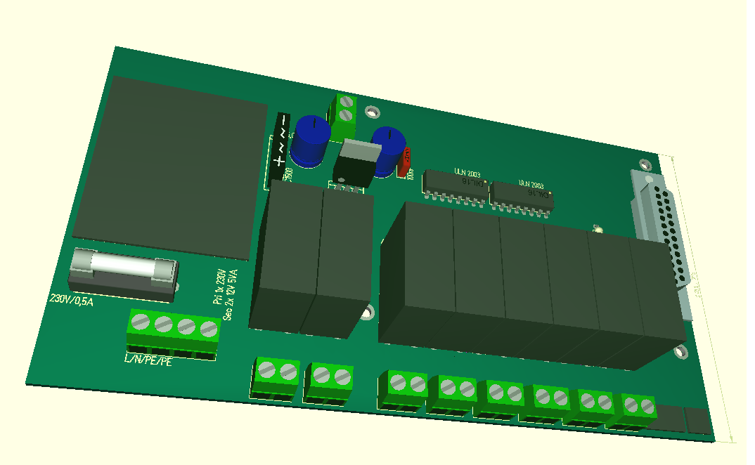

Für diese ganze Steuerungsanlage, habe ich auch eine angepasste 8f Relaisplatine entwickelt.
> 8 Relaisausgänge 230V/8A
> 4 Eingänge Digital (Net IO)
> Stromversorgung für die Relaisplatine und Net IO
>Programm kann sich noch ändern<

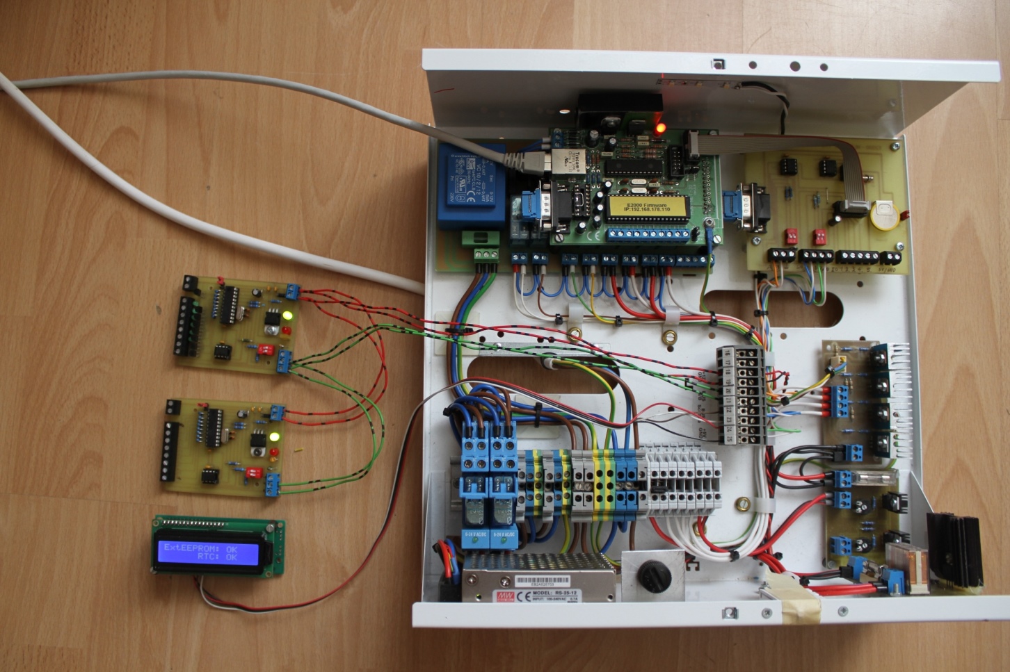

Hi, Leute
Brauche eure Hilfe,
Habe heute meine Led Steuerung montiert, funktionierte auch alles, auf dem Schreibtisch zumindest.
Die Anlage sieht wie folgt aus >
-Zentrale Steuerung mit Trafos und NET IO
-Separate Bedienstelle mit Tastern über BUS Module sowie ein 2x16 LCD Display
Alles mit einem 3x4x0,6 Tel Kabel miteinander verbunden, länge ca. 11m
Als ich dann das erste mal die Steuerung testete, fiel mir gleich auf, dass der ExtEEPROM nicht verfügbar sei, logischerweise kontrollierte ich Steckverbindungen und auch die Durchgänge der Kabel.
Nach etwas hin und her, bekam ich es teilweise ins laufen, das EEPROM ist immer dann verfügbar wenn ich SCL und SDA in der Steuerung selbst oder am Bedienteil abklemme. Schliesse ich die Drähte SCL/SDA an ohne sie ans LCD Display anzuklemmen, ist der EEPROM husch, das weist auf ein defektes Kabel hin, habe dieses aber durchgeprüft ohne Erfolg.
Fällt euch vielleicht noch was ein?!

Die 11m für den Displayanschluss ist wie es mir erscheint, etwas zu lang. Der I2C Bus ist nicht für solche Leitungslängen ausgelegt.

Hmm. glaube nicht, weil der Bildschirm funktioniert, nur eben halt wenn der Bus vom Bildschirm bis an das Bedienelement geklemmt wird, dann verliert das Net IO das EEPROM.
Habe aber die Drähte schon kontrolliert ?
Das EEPROm hat ist ja auch nicht mit dem BUS vom Display verbunden- komisches Ding

Der EEprom ist, meines Wissens nach, auch über den I2C Bus (wie auch das Display) mit dem Net-IO verbunden. Er ist nicht zu verwechseln mit dem Bus der die Module steuert.
chemboy ist offline
das Display und das EEPRom sind über I2C verbunden. I2C sollte im Normalfall nicht länger als 0,5 m bis 1 m sein. Auf der Leitung liegt ein 100 kHz signal was bei langen Leitungslängen nicht mehr richtig funktioniert. Das EEPROM scheint damit nicht zurecht zu kommen, dass auf der Leitung störungen sind. Das würde in deinem Fall aber auch nicht viel machen, da ich denke, dass du das EEPROM nicht brauchst. Das wird erst dann gebraucht wenn du wirklich sehr viel mit Displayanzeigen und BOOL-Bausteinen machst und dann der interne Speicher nicht mehr reicht. Jedoch kann ich nicht sagen, wie die RTC bei den Leitungslängen funktioniert.
Für solche anwendungsfälle gibt es I2C Repeater. Diese sind jedoch meist nur als IC verfügbar und man müsste sich darum selbst eine kleine Schaltung bauen.
