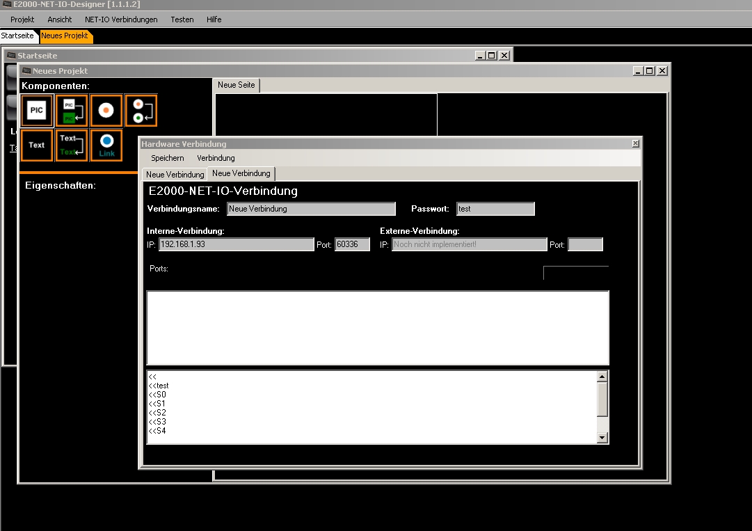

Hallo Tropby,
bei mir war
<<test
<<S0
<<S1
<<S2
<<S3
<<S4
<<S5
<<Q
test=Passwort
und Snapshot anbei!

Wenn alles richtig läuft dann müsste das ganze so aussehen:

Warum jedoch das NET-IO-Board nicht so antwortet wie erwartet ist noch etwa Rätselhaft. Kannst du mir vielleicht zugriff auf dein Board geben? Mit Portweiterleitung im Router? Wenn das geht dann bitte per PM melden. Ich möchte damit ausschließen, dass der Fehler in der E2000-NET-IO Firmware liegt.

Wer mir den Zugriff gibt war mir jezt in dem moment egal. Habe jetzt beide getestet.
Von meinem Laptop mit Windows 7 funktioniert alles. Ich kanne alle Ports auslesen.
Scheinbar muss das irgendwas auf dem PC sein was da blockiert.
Aber nur die Daten die vom E2000-NET-IO zu dem PC gehen kommen nicht durch.
Eine Verbindung zum E2000-NET-IO wird auch erfolgreich aufgebaut.
Im Anhang findet ihr jetzt noch eine Version. Diese gibt jetzt die Rohdaten aus, die in der kommunikation geschickt werden! Wenn da irgendwas komplett falsches an kommt, dann sollten wir das jetzt sehen.
Könnt ihr das bitte nochmal testen und dann auch Posten?

Samurai1967
Samurai1967
Bei mir kommt zurück:
Q
test
S0
S1
S2
S3
S4
S5
Q
Das war's dann aber auch!
