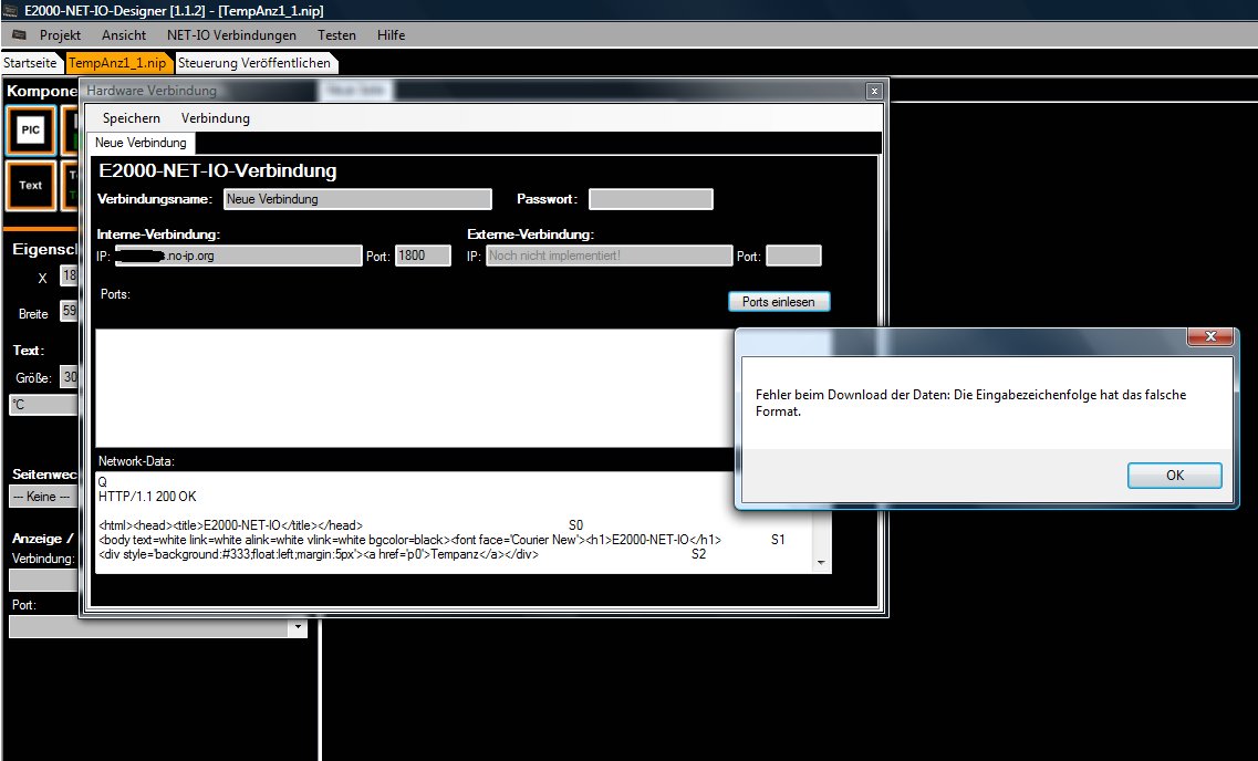

Wie kann ich denn vom Internet aus über die App auf das E2000-Net-IO zugreifen? Laut Akim müsste das doch gehen... Zitat von könig: Hallo Akim, funktioniert die Fernsteuerung auch außerhalb des W-Lan Netzes? Zitat von Akim: Ja! Portfreigabe im Router zum NETIO Board nicht vergessen. Portfreigabe im Router ist eingerichtet, ebenso habe ich eine DNS-Adresse, die ich ja nun irgendwo eingeben müsste. |

Wenn du im Designer die Verbindungen konfigurierst kannst du bei der Adresse die DynDns-Addresse angeben. Vorraussetzung ist, dass du die DynDns-Adresse in deinem Router richtig eingetragen hast und die Portweiterleitung funktioniert.
Die Portweiterleitung kannst du Testen indem du die Externe IP von dir angibt anstelle der Dyndns Adresse. Gruß Tropby _________________________ Elektronik2000.de | Software-Entwickler |

Beiträge: 22 |
Irgendwie klappt das nicht, bekomme folgende Meldung:
