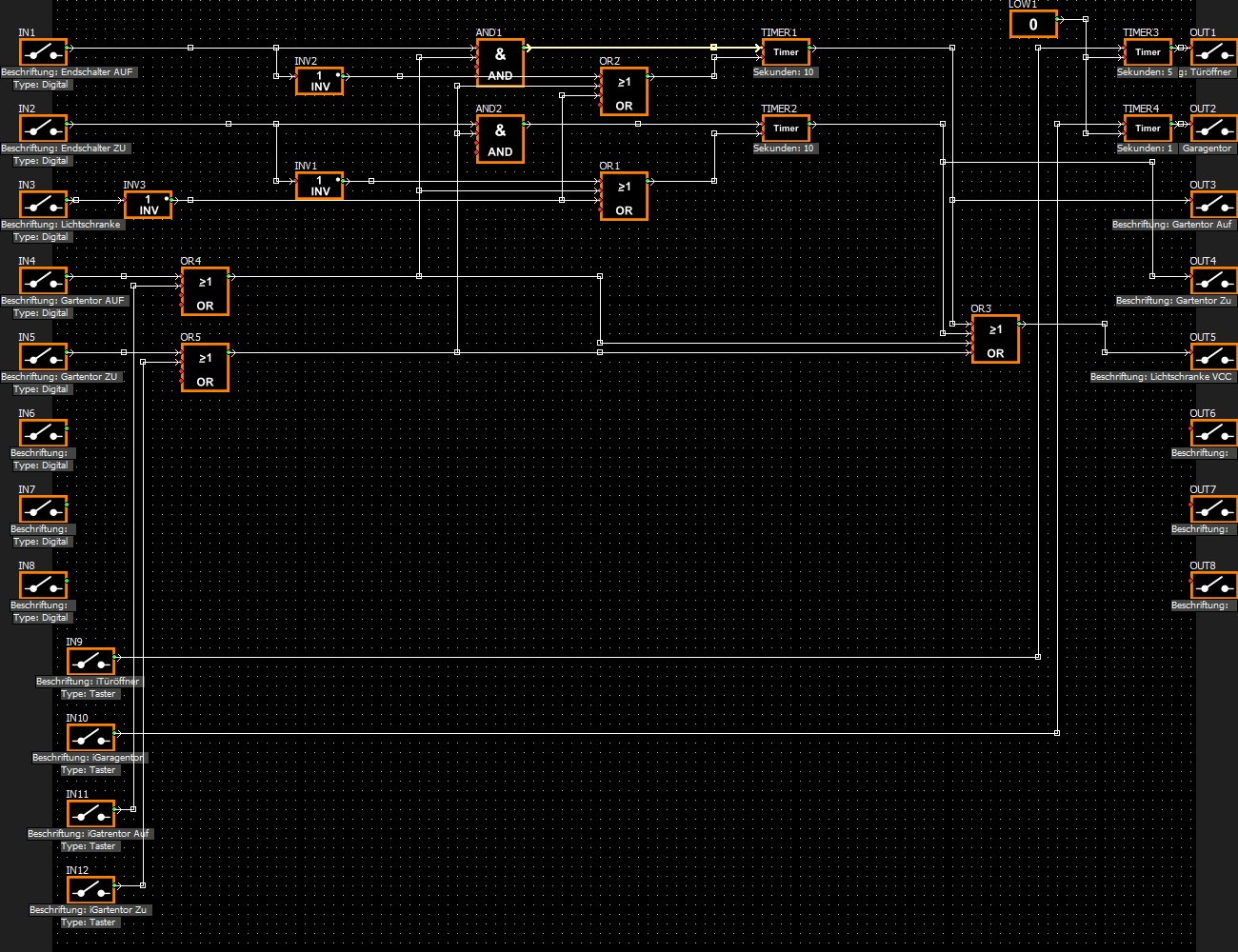

Für den Gartentorantrieb sind folgende Punkte verwirklicht:
- Endschalter AUF und ZU stoppen den Antrieb
 - Lichtschranke stoppt den Antrieb bei auslösung durch Kind oder Auto
 - Zeitbegrenzung der Einschaltdauer (falls was klemmt oder defekt ist)
 - Abschaltung der Lichtschranke bei stehenden Torantrieb
Eine gegenseitige Verriegelung der Ausgänge Tor Auf und Zu benötige ich nicht, ich betreibe den Motor über einen Frequenzumformer. Bei einer Steuerung durch Schütze werden sowieso diese selbst verriegelt.
Für diejenigen dies nicht wissen,durch "Verriegeln" wird sichergestellt das nicht beide Richtungen gleichzeitig "geschaltet" sind. Was einen Kurzschluß verursachen würde.
So, hier die Logik

 Sinnvolle Anwendung, würde vielleicht maximal einen etwas runderen Font nehmen.
