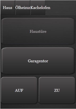

So, hier die Logik
das App
Das APP sieht in Natura schöner aus. Der Text ist Farbig und die Formatierung der Reiter ist auch größer.
