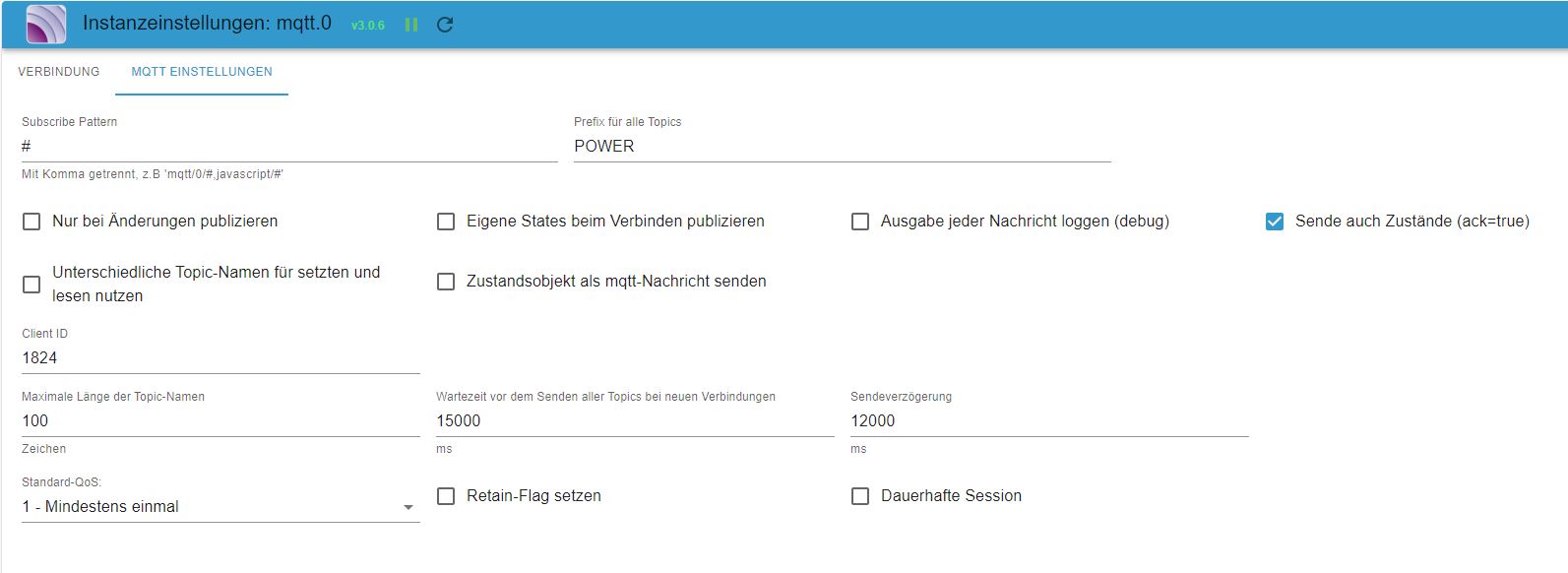

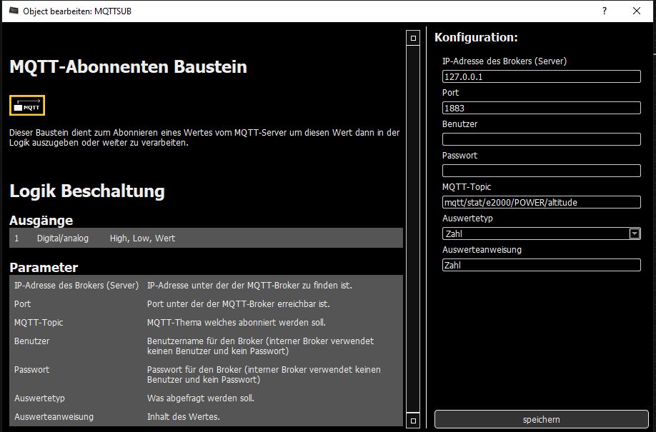

jetzt habe ich verstanden, dass Du einen Wert übernehmen möchtest der nicht in MQTT steht sondern nur im ioBroker. Den kannst Du natürlich nicht direkt auslesen. Ich mache das mit Javascript. Hast Du dich damit schonmal auseinandergesetzt? Du müsstest den JS Adapter in ioBroker installieren und ein kleines Script schreiben um den Wert in MQTT zu übernehmen. Dann steht er auch für e2000 zur Verfügung. Wenn Du das noch nicht gemacht hast könnte ich hier eine kleine Anleitung machen und dir ein Script zur Verfügung stellen. Das kann aber vielleicht etwas dauern. Weiß nicht wie ich dazu komme.
