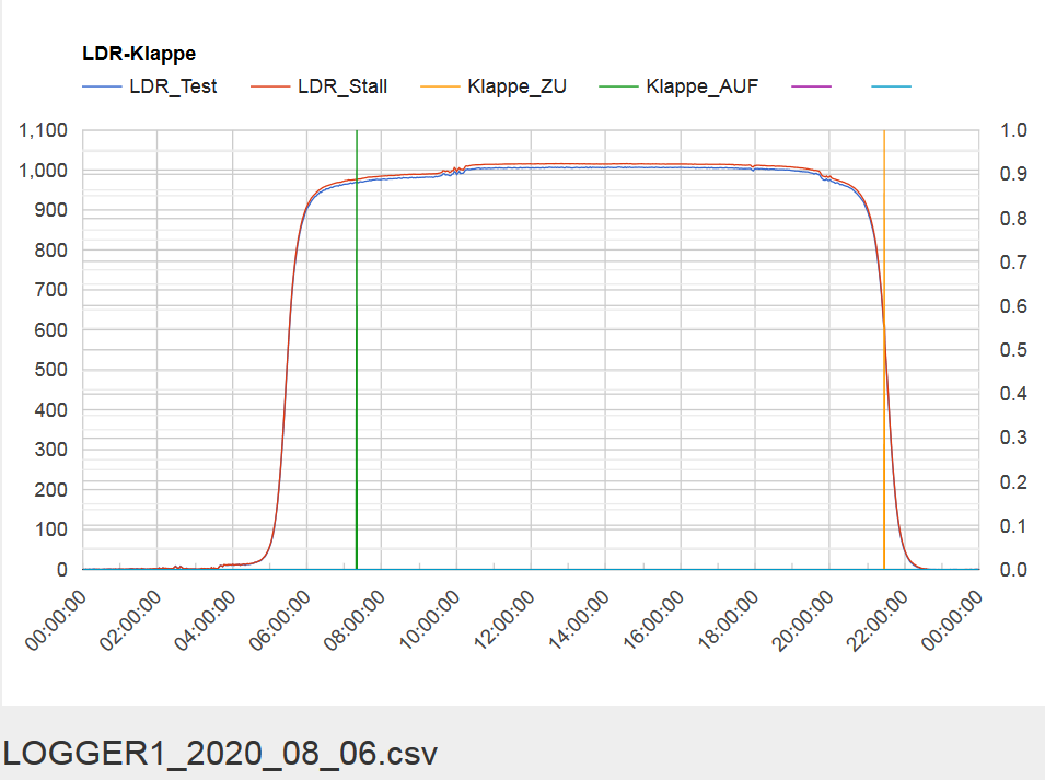

Ich hatte bis vor kurzem an einem Multi-IO-22 an zwei Ports (9 und 12) die als Analog-Eingang konfiguriert sind, jeweils einen LDR.
Zum Einstellen und Testen.
Nachdem ich den zweiten LDR nicht mehr benötigte, habe ich ihn einfach abgeklemmt. Ich hatte allerdings vergessen den nun offenen Port des Moduls als "Nicht konfiguriert" zu definieren.
In der Logik waren dann noch stets Werte vorhanden die ca. 10 Punkte unterhalb der Werte des noch angeschlossenen LDRs lagen.
Nach Deaktivierung des Ports ist das natürlich weg, aber hat einer von euch dafür eine Erklärung, dass bei einem nicht beschalteten Port Werte kommen die anscheinend mit einem anderen Port in Beziehung stehen?
