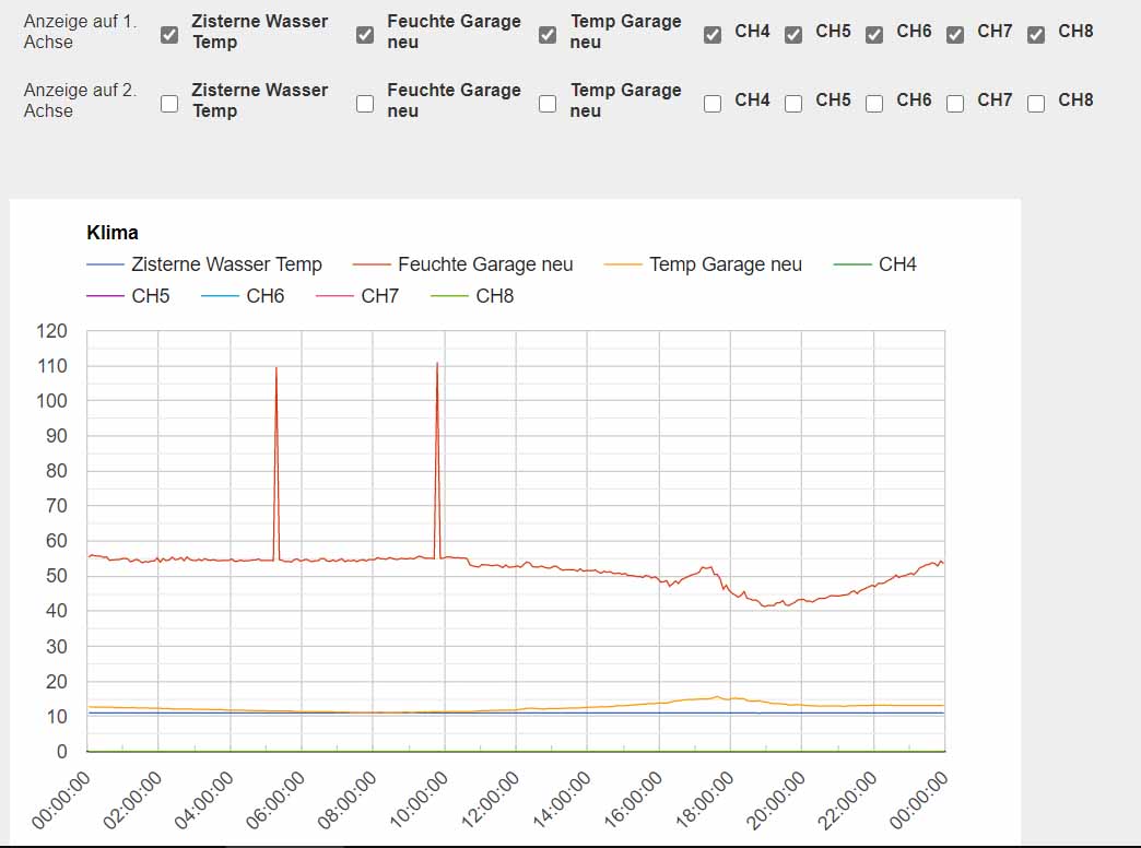

Das gleiche mit dem Peak bis 120 ist mir auch aufgefallen. siehe Logger Bild.
Ich habe keine Steuerung damit vor, nur Anzeige. Deshalb ist es mir noch nicht aufgefallen.
Ich habe keine Steuerung damit vor, nur Anzeige. Deshalb ist es mir noch nicht aufgefallen. |

das könnte die Ursache sein, kann ich aber aktuell nicht mehr umlöten. die virtuelle Temp. lässt sich aber auch auf den anderen Ports einstellen, hatte das als möglichkeit betrachtet. @ Elektroon so sieht es bei mir jetzt auch aus. Hast Du noch Logs mit "alter" Firmware ? |

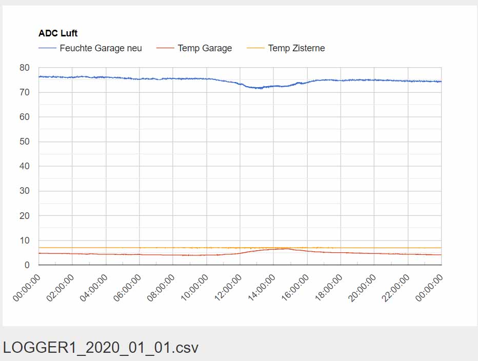

habe doch noch Log vom 1.1.2020 gefunden mit E2000Plus_Firmware Version3.0.4c_1417, siehe Anhang |

Ich habe schon darüber nachgedacht Trockenshampoo und Puder zu verwenden, aber mit Wasser duscht es sich am Besten ![]() Wie Du aus der Grafik sehen kannst liegt der normale Wert so um 60% - 70 % . Zwischendurch gibt es immer wieder Spitzen die bis zu 120 % auschlagen. Diese Spitzen waren mit der 1.9 Firmware nicht sichtbar. Gruß Bernd |
