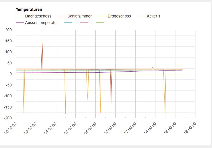

arni
habe zwar keine DHT22 Sensoren aber Temperaturgeber, zwei haben nach dem Update von April gesponnen und tun es auch jetzt noch.
Springen zwischen -183/60. Es ist ein 8 und 22 fach Modul, habe noch 2 22fache, die sind aber nicht betroffen.
Grüße Arnold

arni
es sind die DS18B20, nur zwei machen Probleme,
einer gehört zum Erdgeschoss und einer zum Obergeschoss,
habe da viele Busfehler, weiß aber nicht ob es vorher anderes war,
gab nur mit den Minus Temperaturen, die zehntel Stelle, falschen Wert.
Grüße Arnold
