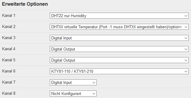

vielleicht liegt bei dir ein Denkfehler vor.
Du schreibst "Port 1 ist mit DHT ,Port 2 mit DS18B20 belegt."
Auf Port 2 darf aber nichts liegen, weil da der virtuelle Kanal für die Temperatur des DHT11 drauf muss.
Die Konfiguration muss aussehen wie auf der Hardcopy im Anhang.
