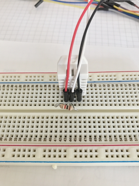

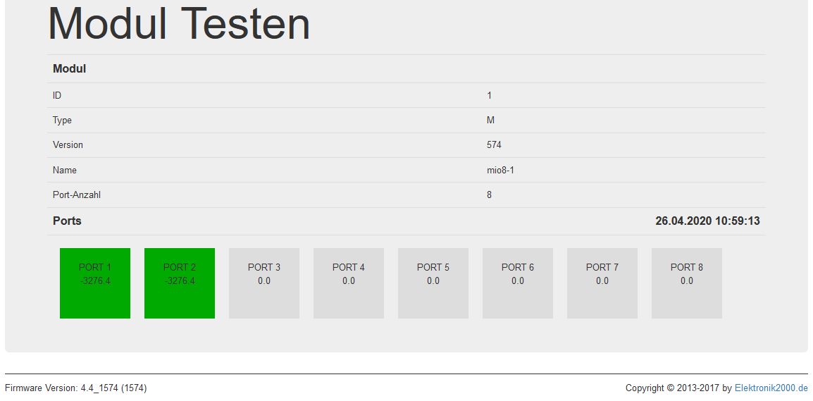

Ich kann machen, was ich will, ich bekomme keine brauchbaren Daten. Habe insgesamt 3 Sensoren an 3 verschiedenen 8-fach Multi-IOs hängen. Alle zeigen Werte von -3274 (oder drumrum) an. Nur ein Modul zeigt nach langer Zeit irgendwann mal realistische Werte an. Aber die scheinen dann statisch zu sein; keine Veränderung mehr.
Die Sensoren sind mit ungeschirmtem Kabel (ca. 30 cm) mit den Modulen verbunden. Habe noch Cs mit 100nF und Pullups mit 10K an die Sensoren gehängt. Ändert nichts am Ergebnis.

Eines habe ich aber beobachtet, was evtl. weiterhelfen könnte. Hatte auf dem Smartphone die Bedienoberfläche angezeigt und parallel in der Weboberfläche ein Modul neugestartet. Da zeigte es in der Weboberfläche ganz kurz auch einen Wert von -3274 (oder drumrum) an, bevor der korrekte Wert angezeigt wurde. Hängt sich bei der neuesten Firmware die Kommunikation auf dem Sensorbus auf? Oder läuft nicht sauber an? So sieht's zumindest aus.
