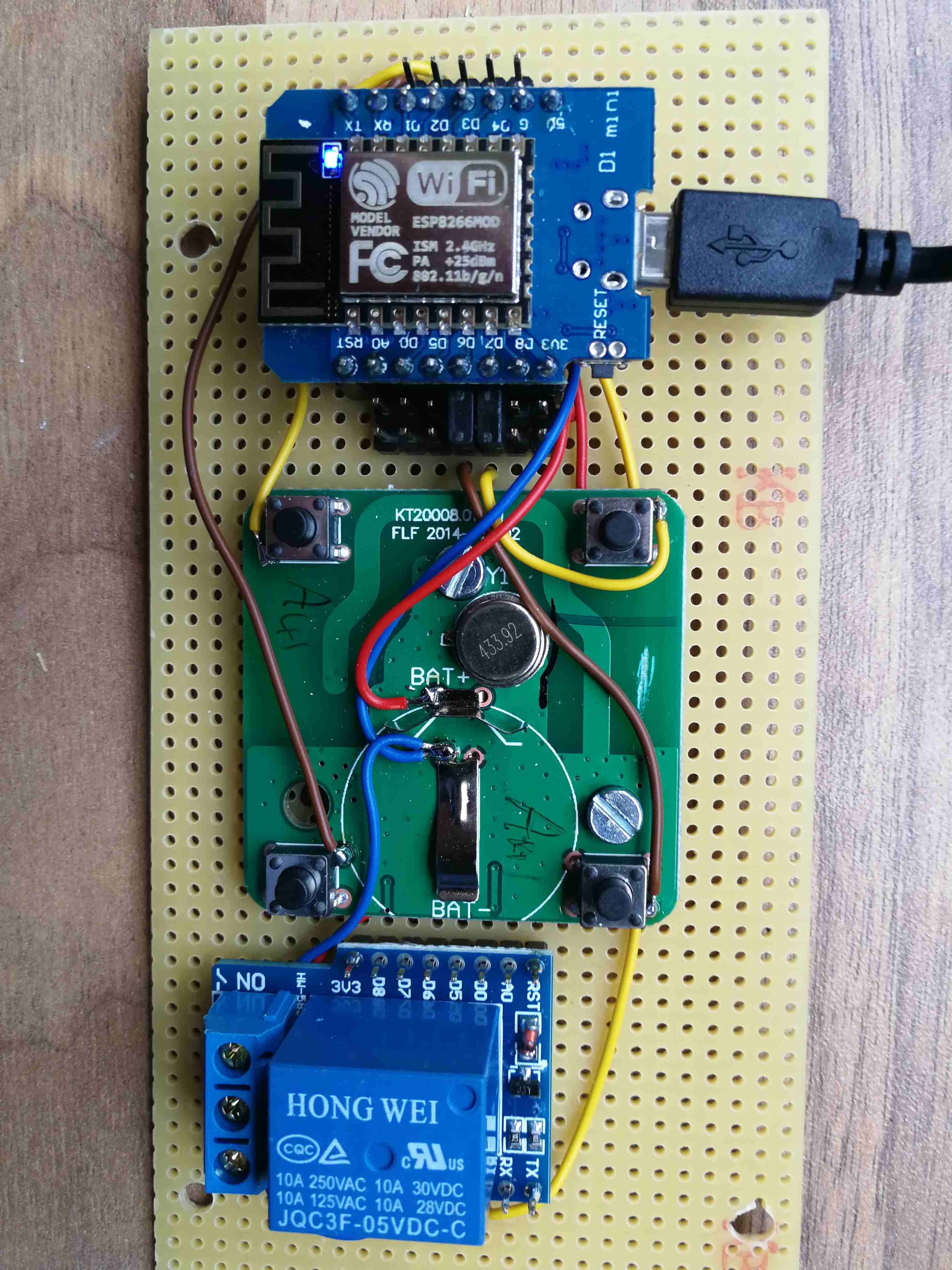

Hallo Leute,
leider hat das anlernen der Funkthermostate mit der Sonoff Bridge nicht funktioniert. Wahrscheinlich arbeiten Diese mit einem anderen Protokoll. Aus der Not heraus hab ich mir jetzt meine eigene Bridge mit dem Wemos D1 mini gebaut und damit die Orginalwandschalter der Thermostate angesteuert.Zusätzlich hab ich der Bridge noch einen Relaisausgang spendiert. Das funktioniert super und ich kann die Thermostate über den http Baustein schalten. |

20.03.2018 - 15:14:05 Uhr |
chemboy
Registriert seit: Oktober 2011
Beiträge: 212 |
Hallo Nachtrag zu meiner Bridge,
hatte mir noch einen Step-down Wandler auf meine Bridge gesetzt, in der Nähe des Thermostat Senders. Dieser hatte aber zu viel Einstreuung auf den 433Mhz Sender, so das der nicht mehr funktionierte. Also bei Schaltregler immer auf genügend Abstand achten.Mit paar zentimeter Abstand funtionierte wieder alles. ![]() ![]() |
