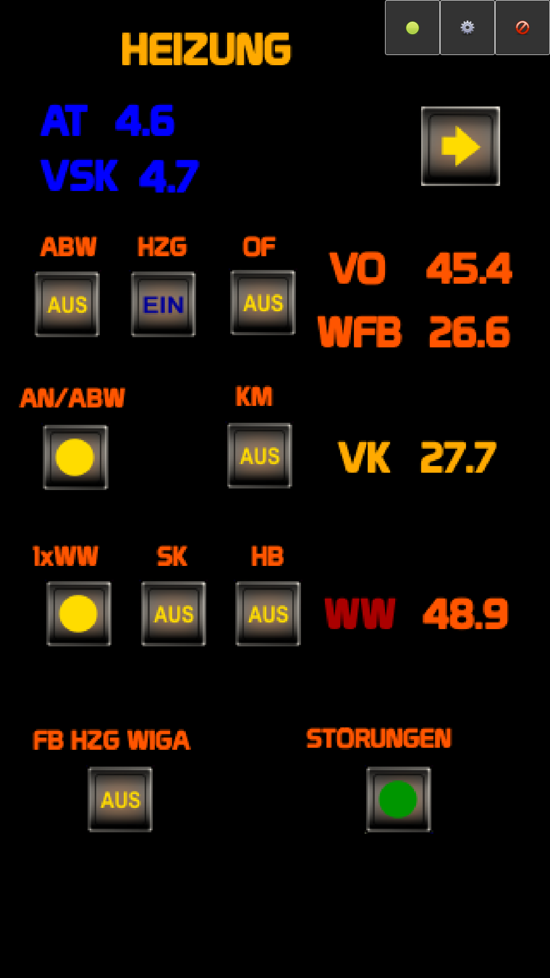

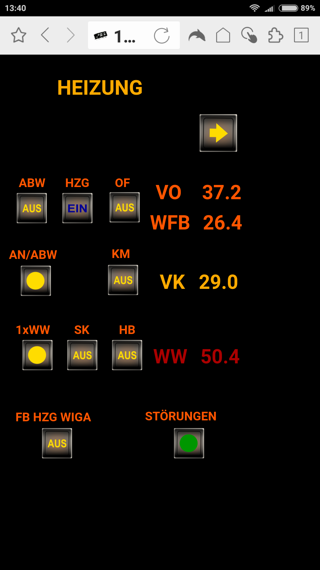

Designer:

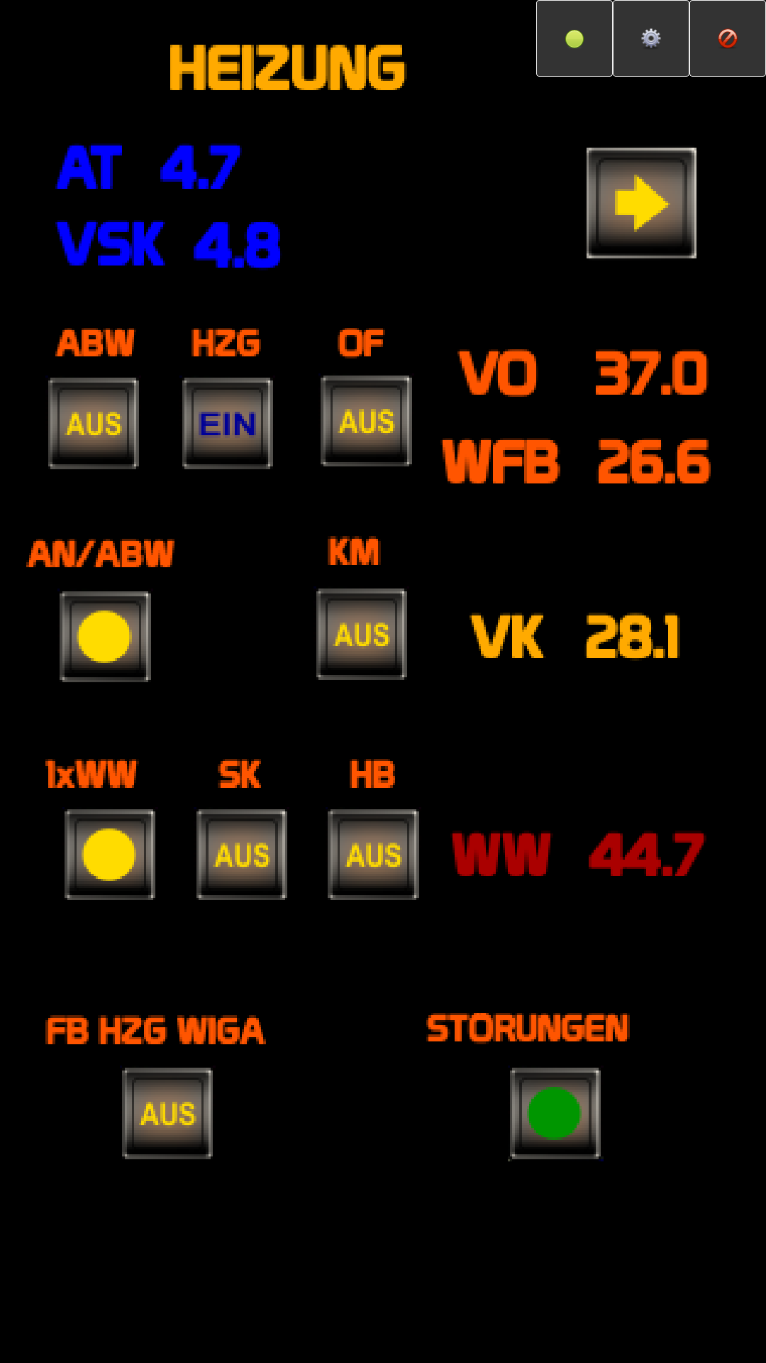

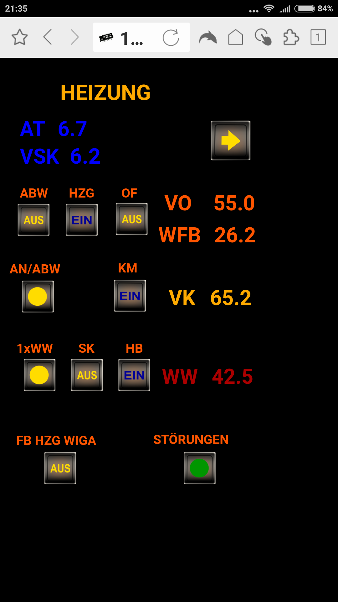

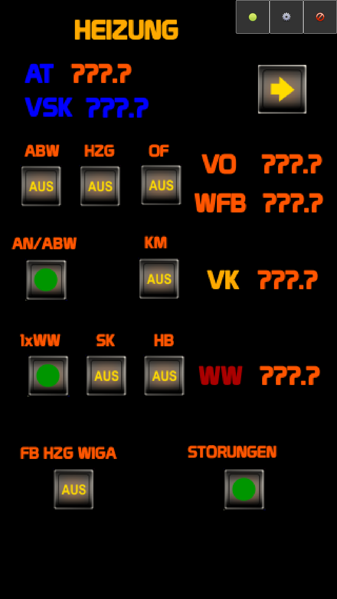

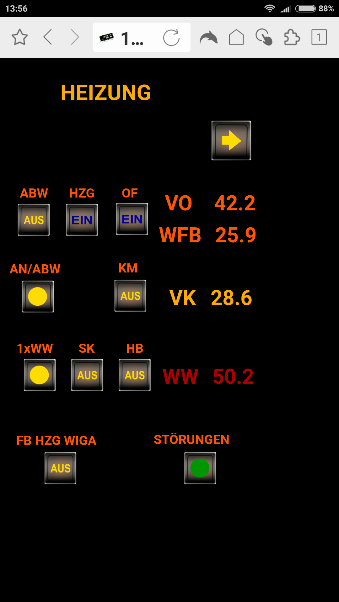

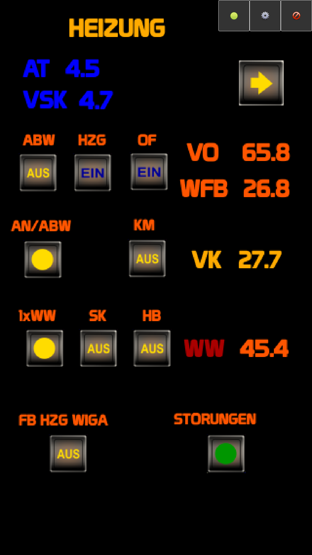

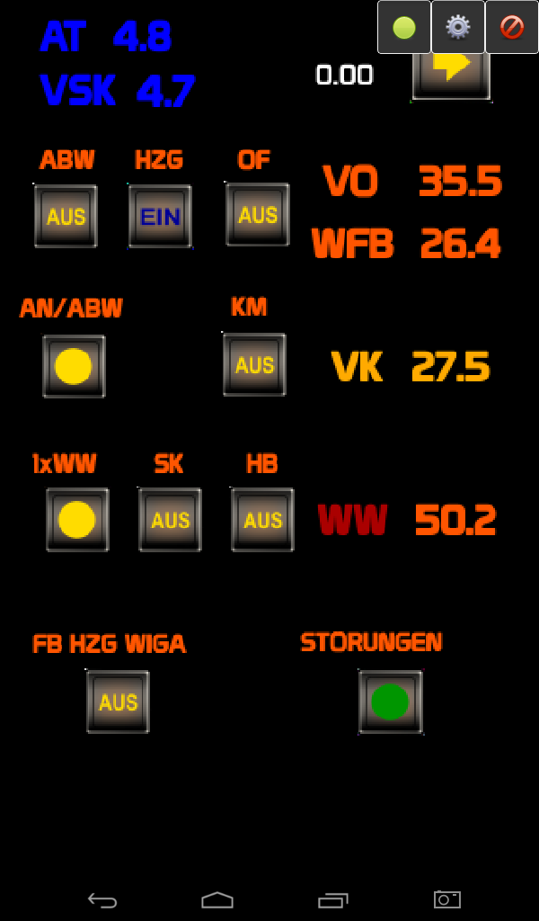

Testsystem mit 6 gerechneten Temperaturen 2 Tastern und 8 Statusanzeigen Ein/Aus, alles am Multi22.
Schon bei der Auswahl der Farben Text und Temperatur werden diese nicht gemäß Auswahl in der Übersicht angezeigt, noch Merkwürdiger ist, dass in der App schon mal die Farben "springen" Temperaturanzeige z.B. 22,9 in Rot ... 23.1 in Orange und dies hin und her (Orange ist aber einer anderen Temperaturanzeige zugeordnet).
Die analogen Eingangswerte der Temperaturen werden über ein Mittelwert 10 bis 50 mal geglättet, die Anzeigen in der App springen trotzdem im Sekundentakt?
Was zumindest dauerhaft funktioniert ist die Temperaturanzeige selbst, was ich aber von den Tastern und den Statusanzeigen nicht sagen kann.
An der Multi22 Platine sind neben den 6 analogen Eingängen, 8 sauber geschaltete Hardware Eingangssignale und 2 virtuelle Taster programmiert.
Auch nach mehr wie 10 x hochladen der Bedienoberfläche werden die Zustandsänderungen der Statusanzeigen (EIN/AUS) oft nicht angezeigt!
Spannungspegel Wechsel am Multi Eingang (Messtechnisch einwandfrei), mal zeigt es auch die App und mal nicht!
Tatsterbetätigung (die auch ein Wechsel der Statusanzeige eines Eingangs zu folge hat) wird oft nicht erkannt/ausgeführt oder mit langer Verzögerung. Eine Rückmeldung durch vibrieren wie bei Net IO erfolgt nicht, auch nicht ein programmierter Farbumschlag.
Dann kommt anschließend auch wieder zum tragen ob die Anzeige auch folgt.
