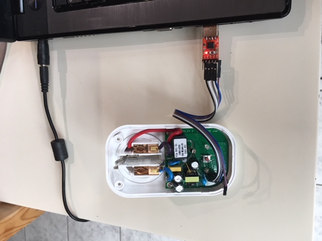

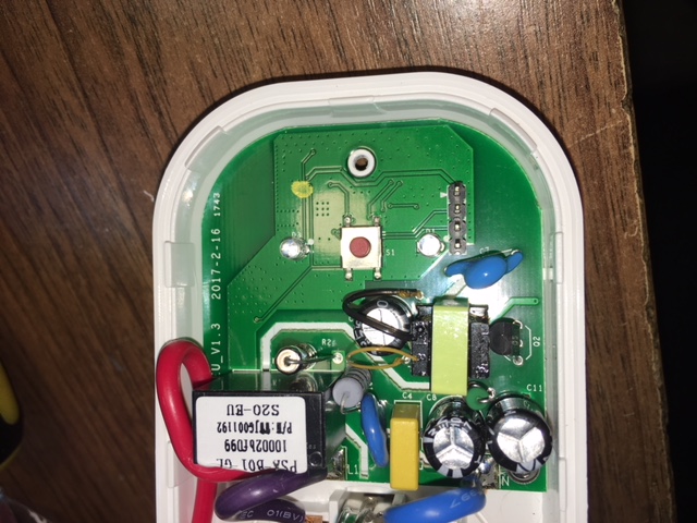

Einfach am S20 den Stiftsockel einlöten wie im Bild:
Dann an den Rechner anstecken mit einem 3,3V Seriell Adapter (Hier ein CP2101) und beim Anstecken den Knopf drücken um in den Bootmode zu gelangen:

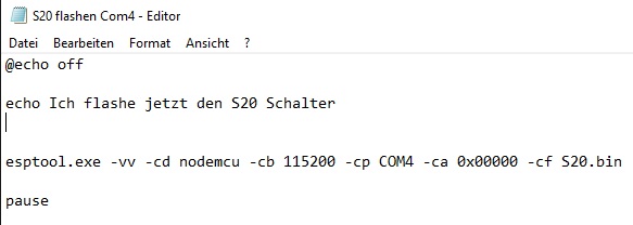

Der Einfachheit halber die Espurna Datei, die man vorher aus dem Netz geladen hat, von "espurna-1.12.1-itead-s20.bin" in "S20.bin" umbenennen und eine kleine Batchdatei im Editor erstellen.
Meine sieht so aus:
Die Batchdatei mit der S20.bin und esptool.exe in ein Verzeichnis kopieren und starten.
