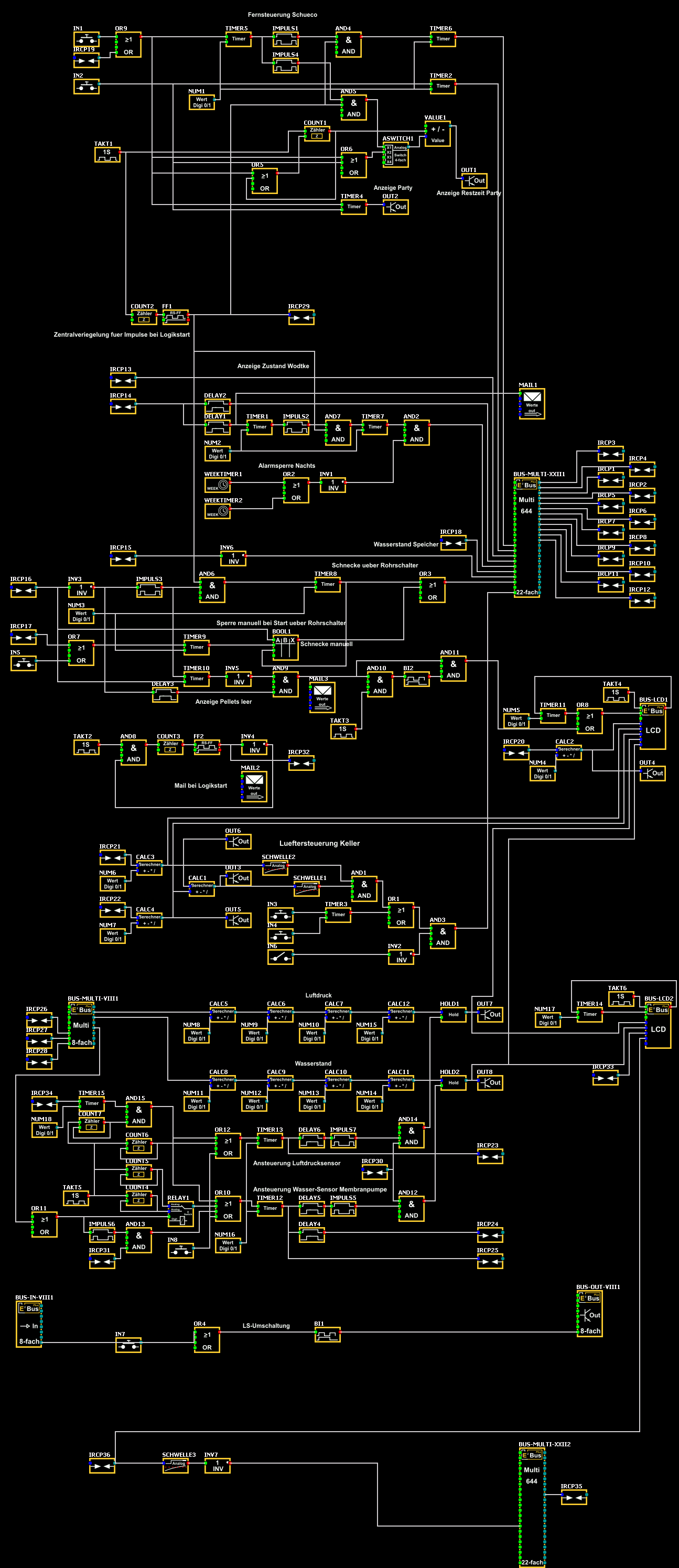

Ich habe auch mal die Übersicht der Module und die eigentliche Logik als PNG angehängt. Nicht wundern, ist vieles leer, weil noch in Arbeit.
