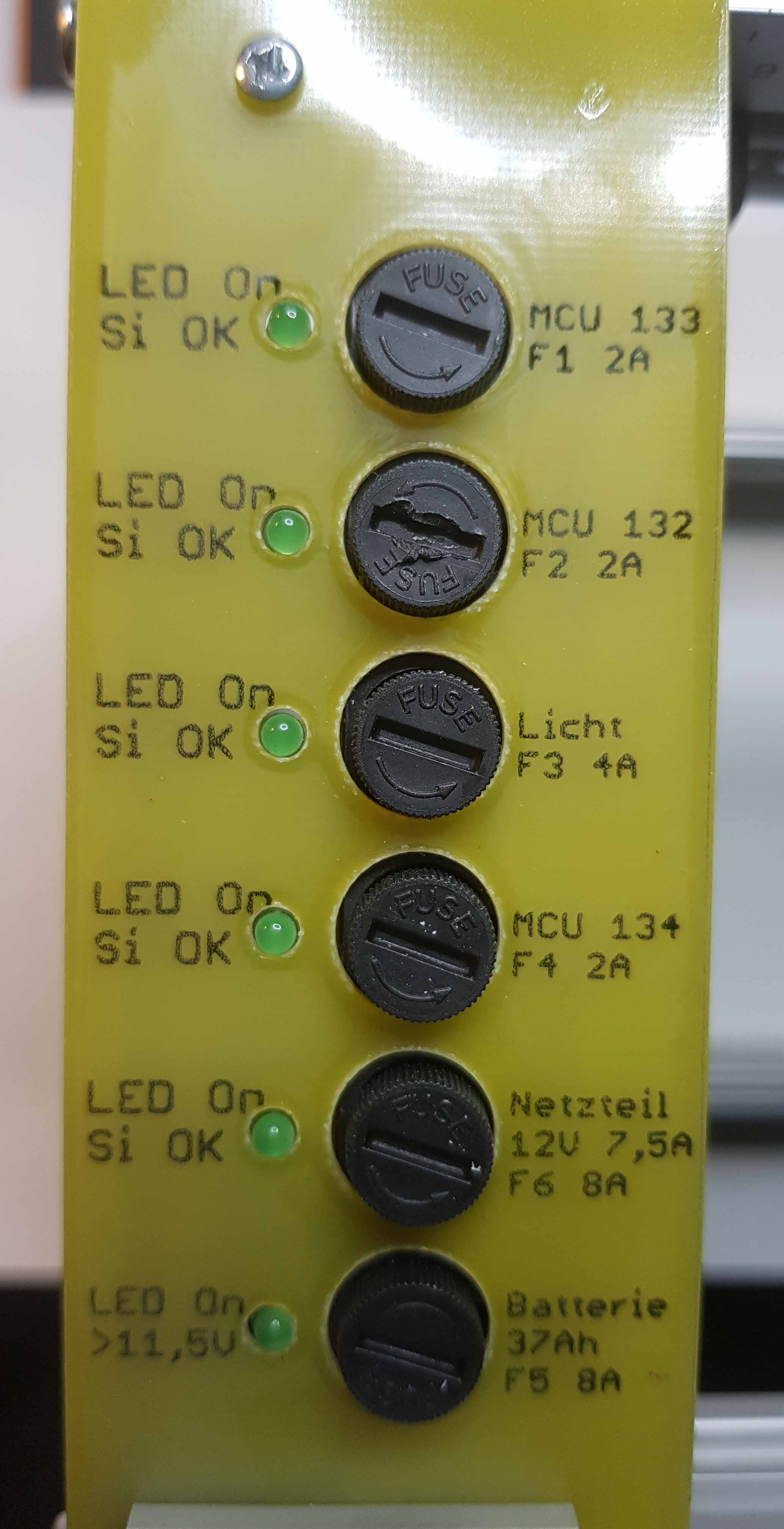

Power Controller die Zweite
Version 1 hat zwar gut funktioniert leider erwies sich das Austauschen einer Sicherung als sehr Fummelig. Das habe ich wohl nicht richtig Durchdacht.
Zudem fiel mir noch ein 19“ Einschub in die Hände und das 60W Netzteil ist gelegentlich kurzzeitig überlastet.
Für mich genügend Gründe alles neu zu Machen. Bei MEAN Well als Netzteil bin ich geblieben jetzt aber die 90W Version. Auch die Schaltung hat sich bewährt und wurde noch auf 4 Stromsensoren erweitert. Das ist sicher auch ein wenig Spielerei. Aber dafür bin ich nun mal zu haben und die 10€ sind es mir wert.

fasabi (Betatester)
Das Netzteil hat einen Regler. Ich stelle 13,5V ein.
Hat nur nicht auf die Blende Gepasst.(xx,5V)
