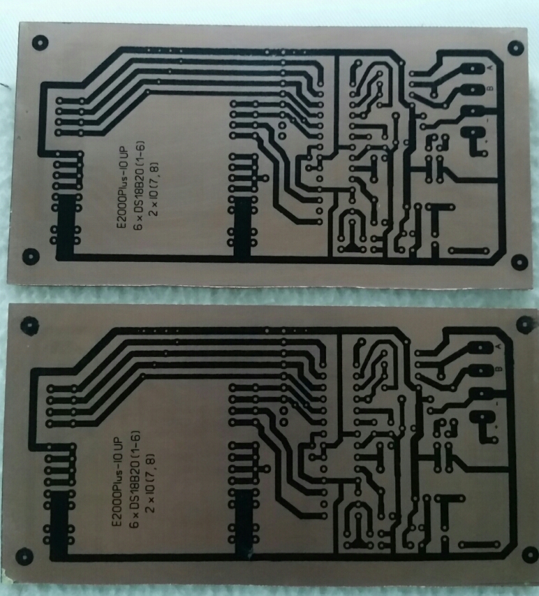

Danke! Sie sind tatsächlich heute gekommen....sind zwar aus China, wurden aber aus Bremen geliefert. Haben um die dreißig Eur gekostet für zehn Stück. Meine Kabel sind rund um die Wärmepumpe ziemlich kurz. Aber gut zu wissen, das auch solche langen Leitungen funktionieren. Ich habe gerade mit PCB Papier aus China mein Layout auf die Platinen gebügelt...Das geht super, gestochen scharf und einfach in noch heißem Zustand abziehen. Wesentlich genauer und einfacher als Reichelt Papier.
Viele Grüße Rene

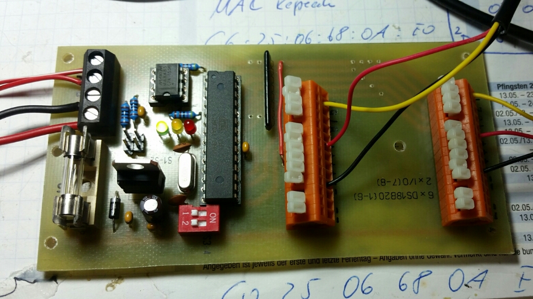

Modul für die Überwachung der Wärmepumpe ist fertig. Die DS18B20 mit drei Meter Kabel funktionieren super. Die Platine kommt in ein kleines Gehäuse von der Telekom, direkt an die Wärmepumpe.
