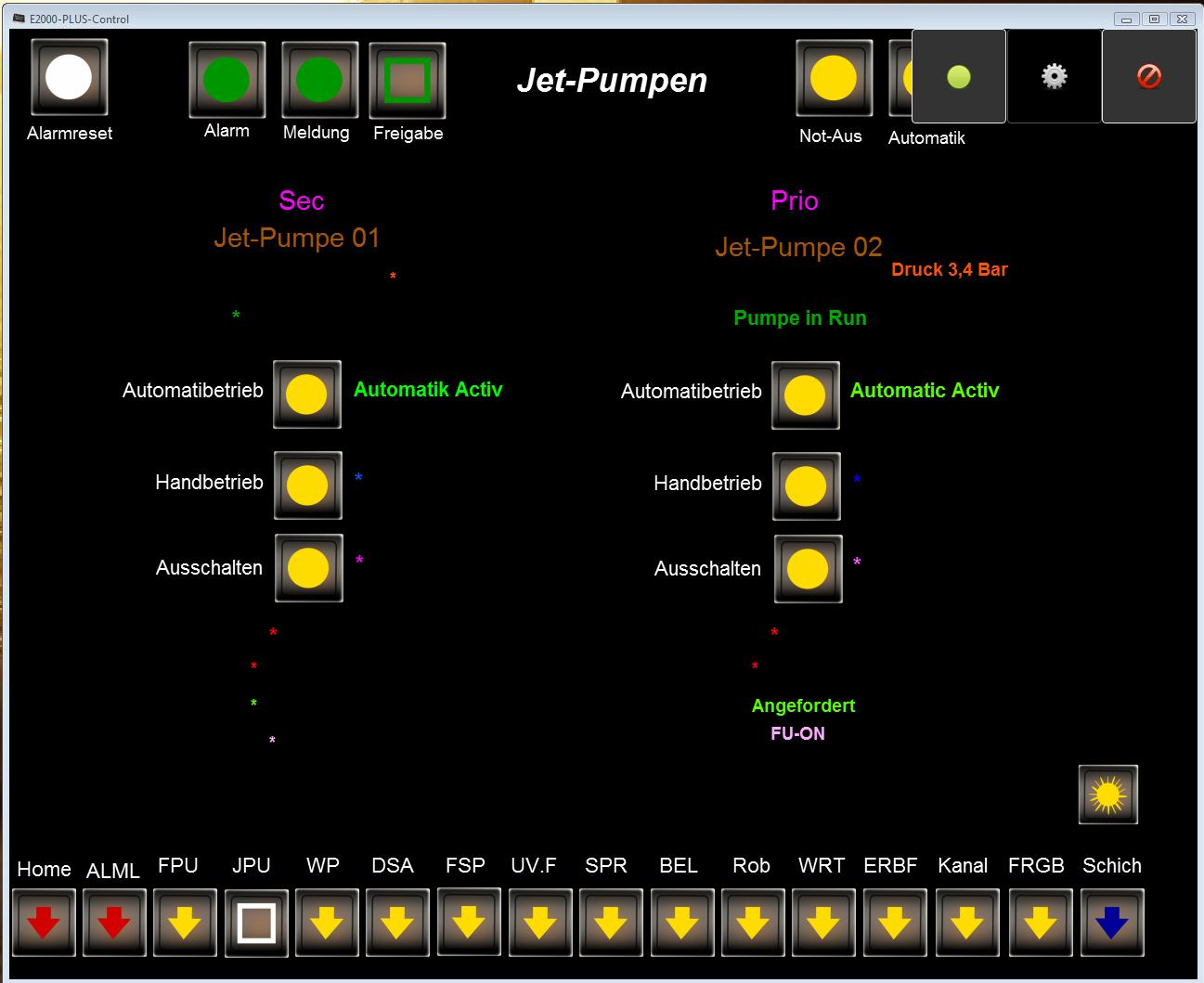

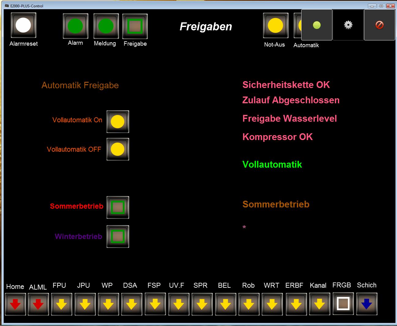

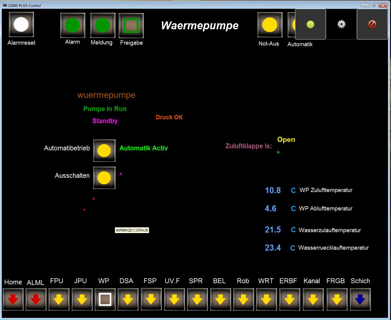

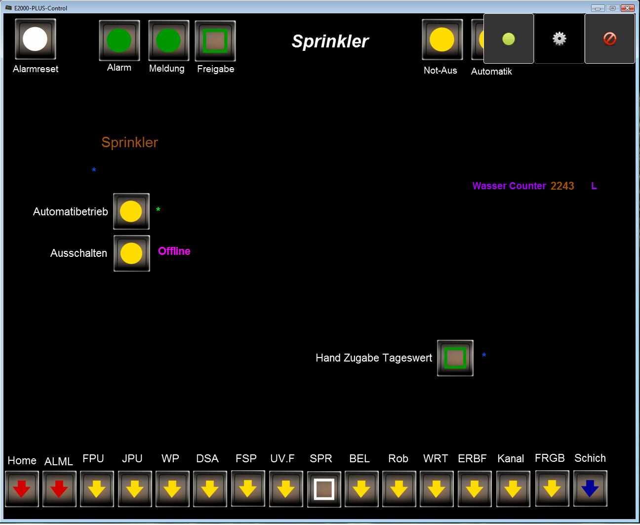

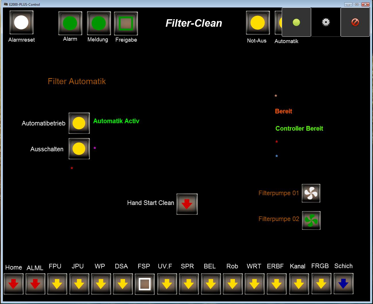

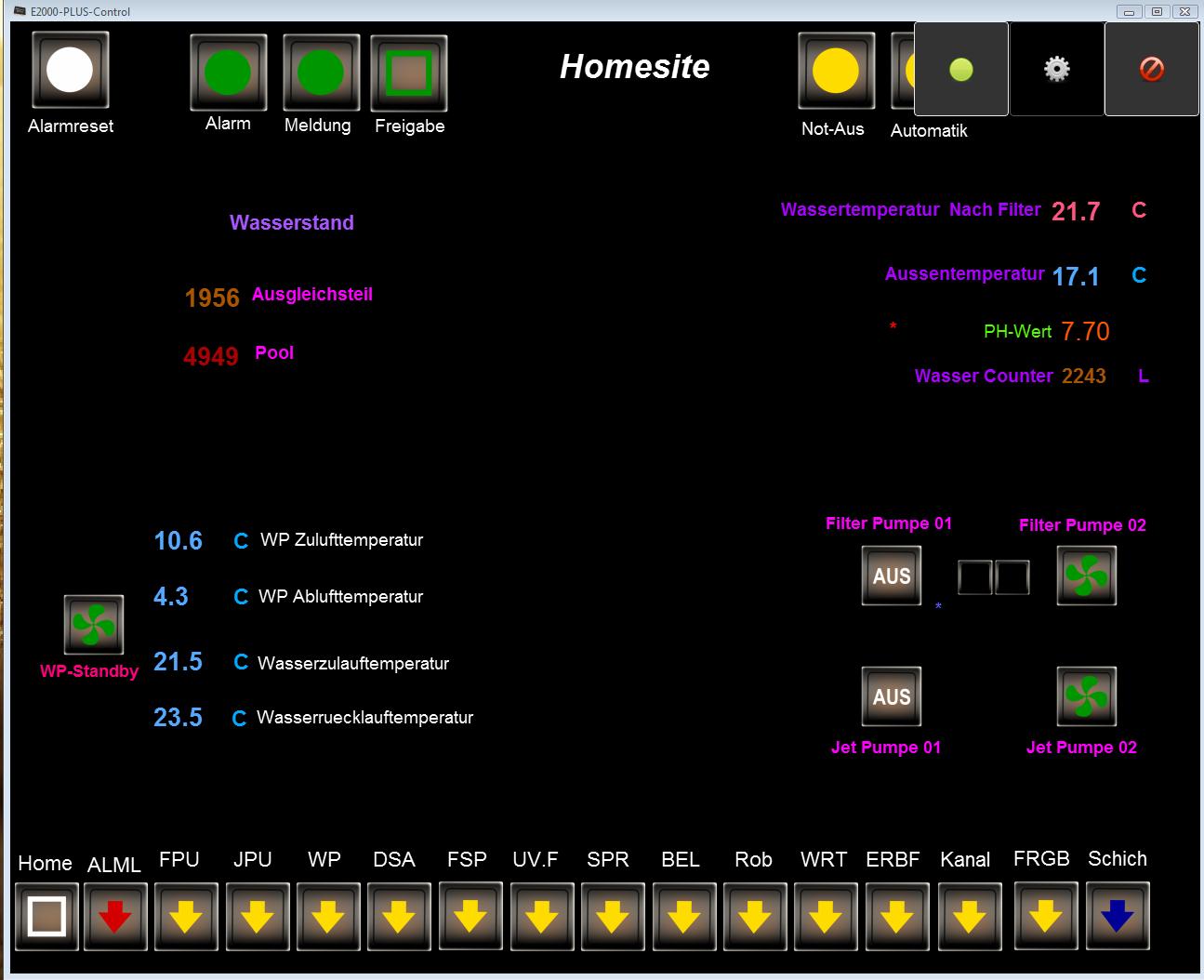

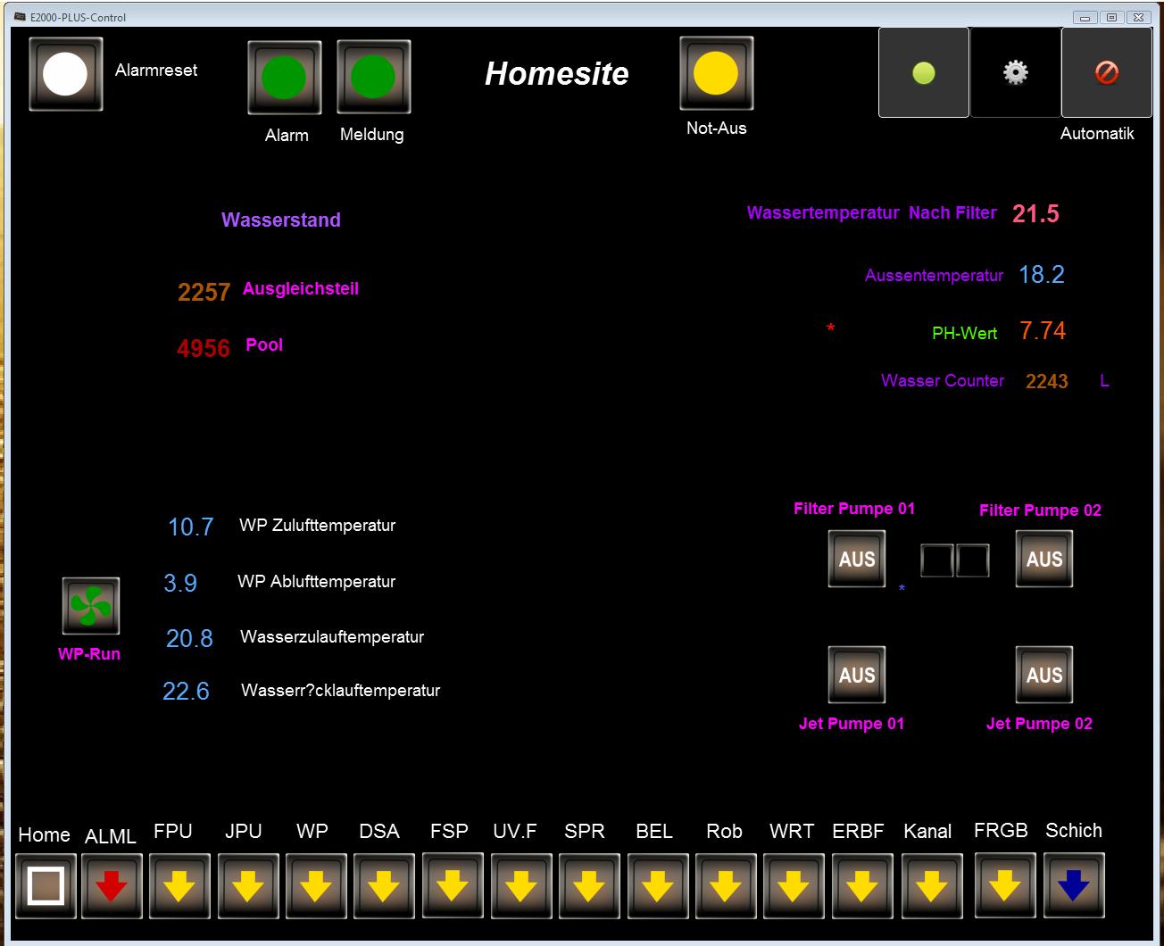

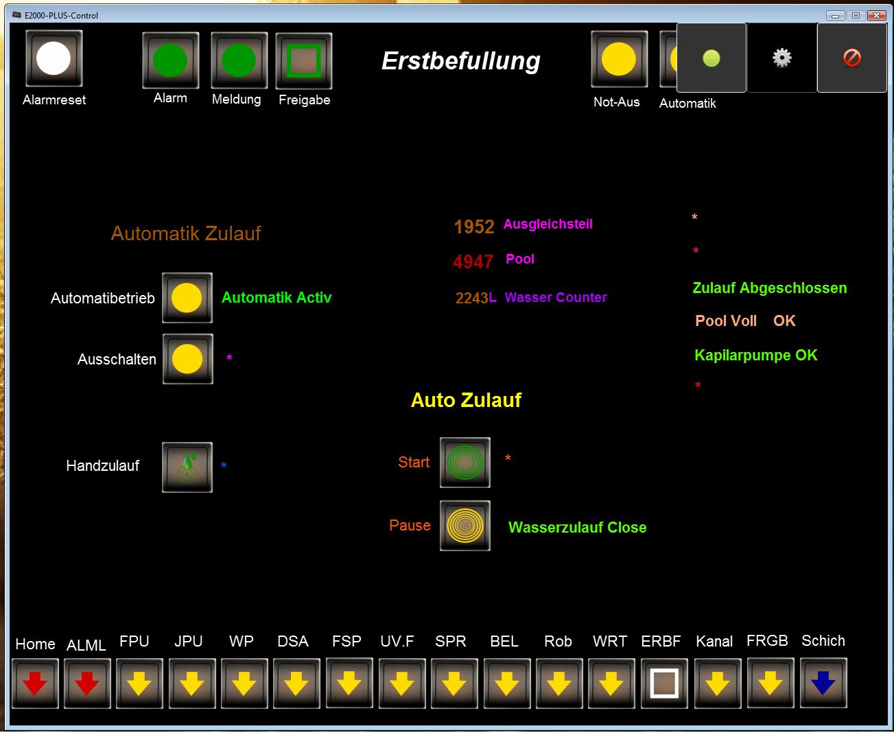

| Poolsteuerung So das Programm ist ednlich fertiig ( Naja Fast ) Zu sehen die Hauptseite und die Verweise auf die nachfolgenden 17 Nebenseiten  Wenn interesse Besteht, mache ich gerne mal eine genauere Auflistung vllt mit Video.. Gruß Dennis | |

| Seite ist Cool, frag mich aber, was hinter den 17 Unterseiten steht..... | |

| hallo dennis, wie realisierst du die auswertung deines pH wertes? vom messgerät bis in die logik? mfg ingmb _________________________ E2000 macht spaß!!! AVR-NET-IO, Relaiskarte K8 IO, 2x E2000 NET-IO, ADD ON V1.3, RTC, OUT 8FACH, PWM Modul, LCD, Raspberry B mit E2000+, raspberry b+, div. Busmodule, sehr viele Busmodule ;-) ;-) ... und noch vieles mehr! ;-) | |

| Entschuldigt bitte eventuelle Fehler, ist ja erst der Erste Test...  @ ingmb Die Messung erfolgt mit einem Liquisys M CUM253 von Endress + Hauser. Dieser hat einen 4-20 mA Ausgang der entsprechend auf 0-5 Volt gewandelt wird. Dieser geht dann direkt auf die Steuerung. Ich werde versuchen am Wochenende mal ein Video zu machen in der ich alles beschreibe.. Gruß Dennis | |

| Ist das ein Pool, oder ein Schwimmbad? Kannst ja jeden Furz steuern, bzw überwachen.... Top ! | |
