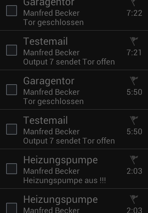

Hatte wieder E-Mails letzte Nacht.
![]() Garage geschlossen um2:30 Uhr Lüftung geschlossen um 4:37 Uhr Garage geschlossen um 4:48 Uhr und heute Abend um 19:30 Uhr wieder Garage geschlossen ![]() Zu der Zeit hat niemand was im Haus geschaltet und es war auch kein Netzwischer. Gruß Manfred ![]() |

hier wieder die Mails von letzter Nacht als Screenshot. ![]() Diesmal auch wieder die Heizungspumpe an und wieder aus in der gleichen Minute um 2:03 Uhr und zwei mal das Garagentor als wir alle gut schliefen. ![]() Gruß Manfred
