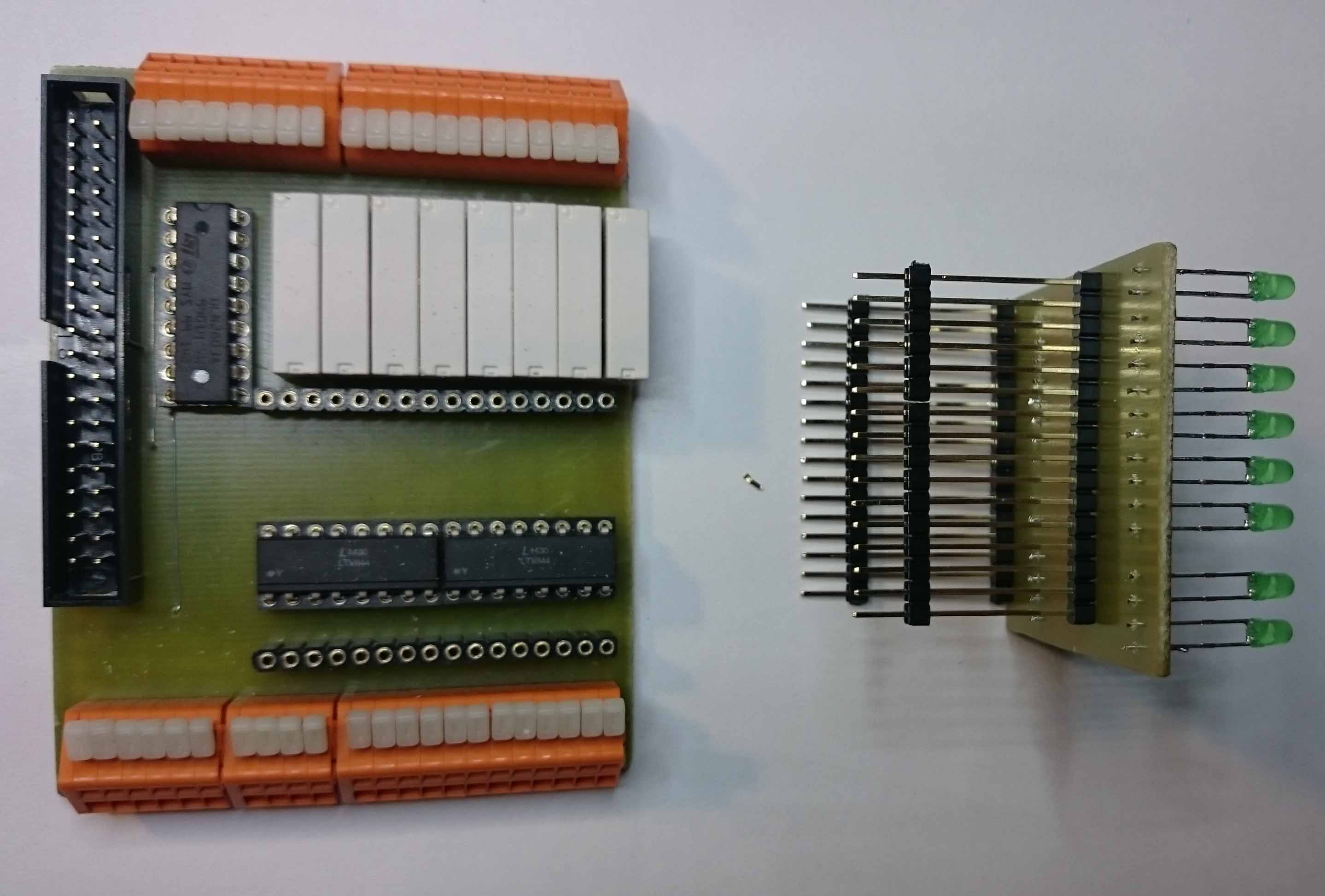

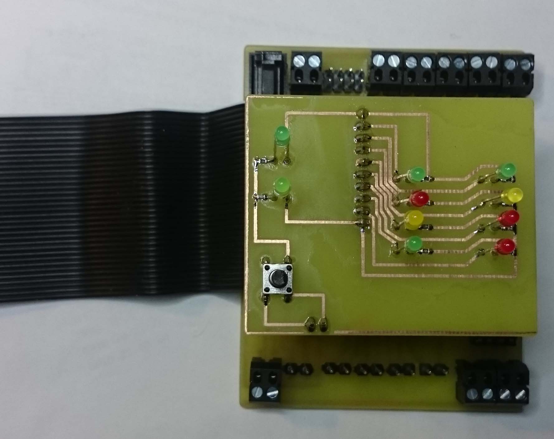

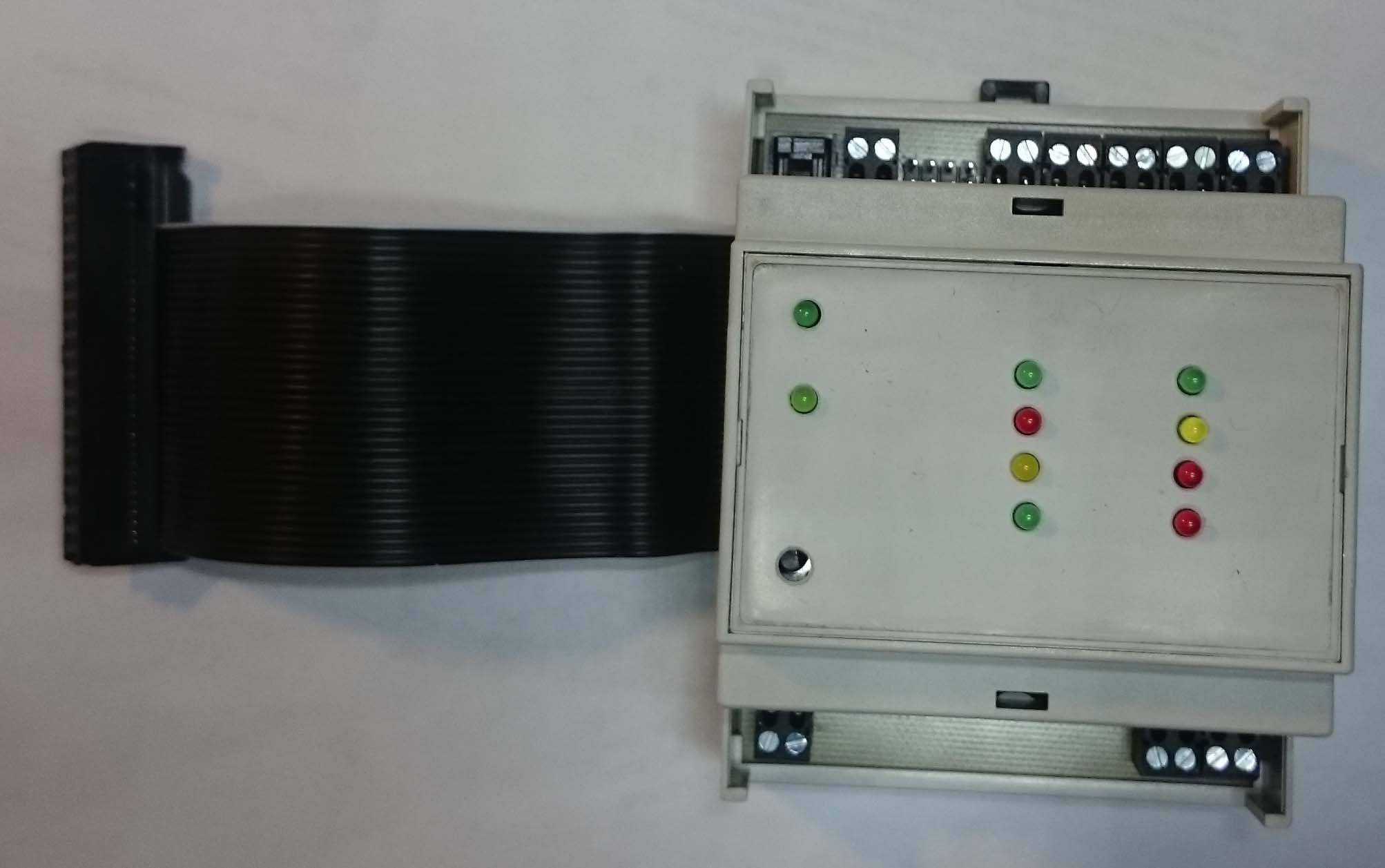

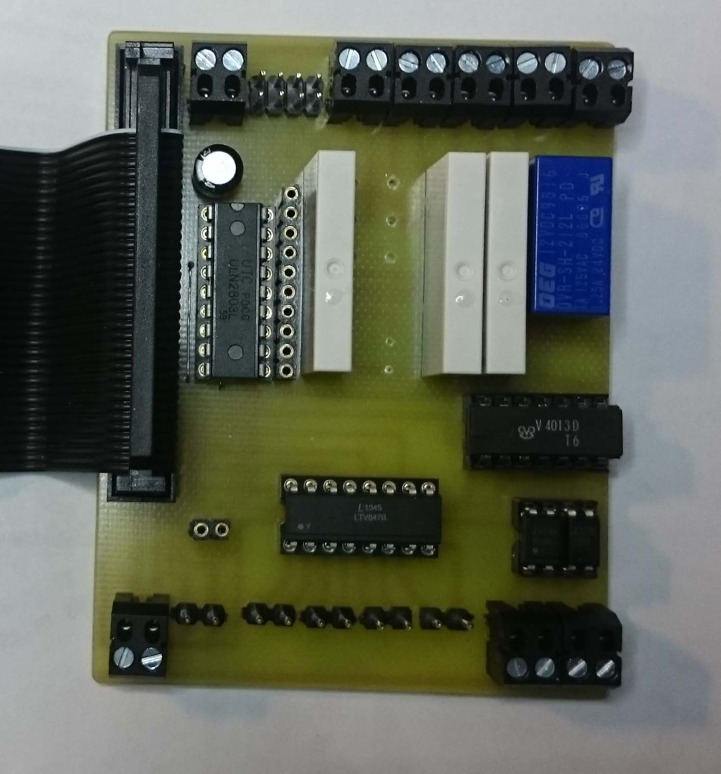

GPIO die Zweite
Diesmal mit 6 Relais + 2x open C als Ausgänge Eingänge 2x Impulsfalle über Optokoppler 4x Optokoppler 4x Direkt gegen Masse 1x Taster Alle Ein und Ausgänge sind Streckbar ausgeführt. Schönes WE _________________________ 2xRaspberry Pi3 mit 23 und 6 Modulen,1xRaspberry Pi2 mit 6 Modulen 1xRaspberry Pi3 zum Testen mit 3 Modulen 1xRaspberry Pi3 mit 2 Multi IO als Akkutester |

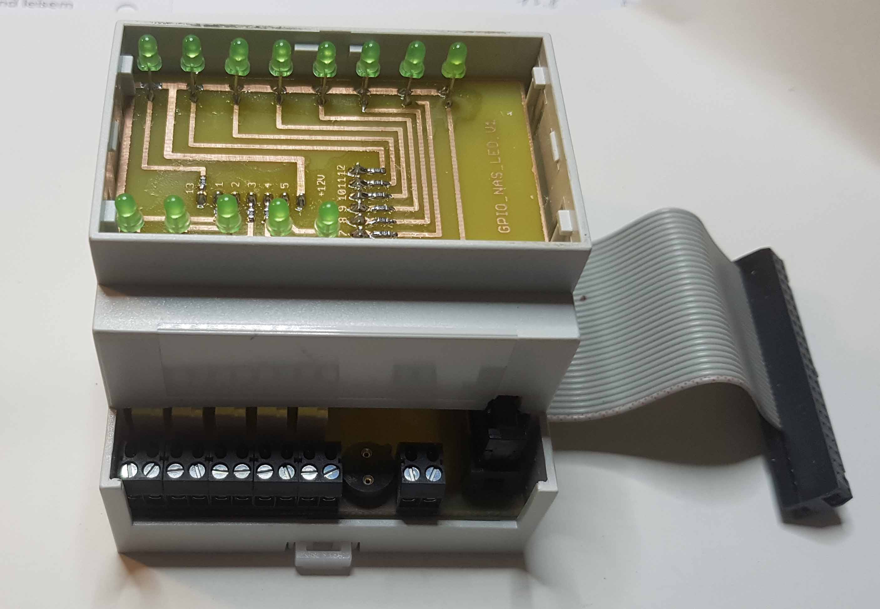

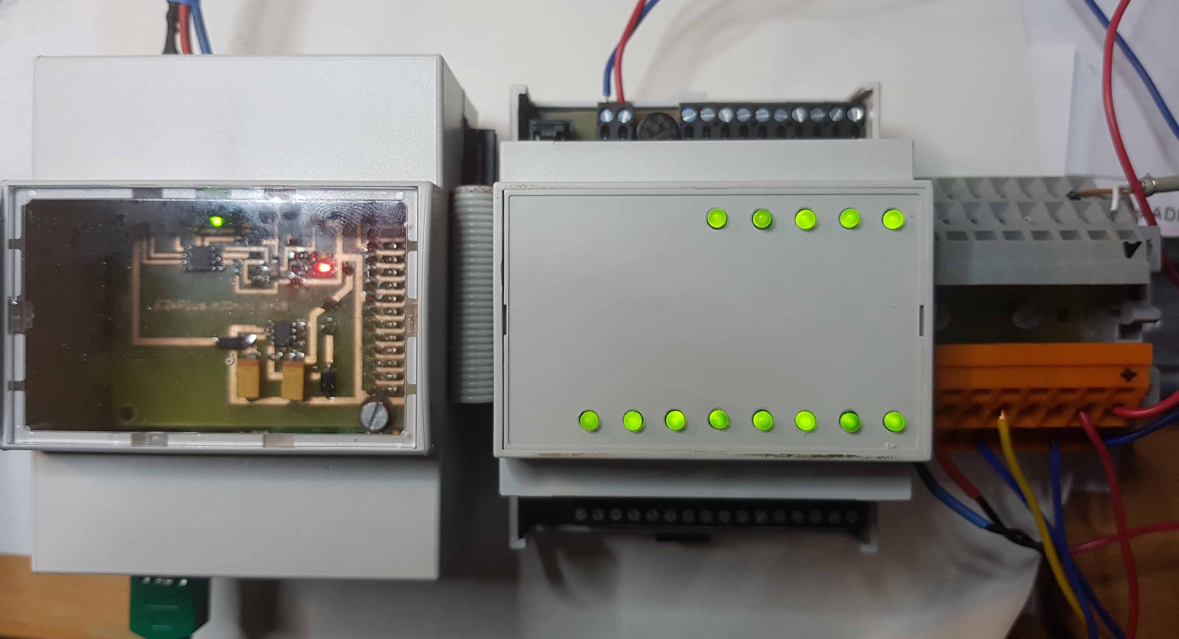

GPIO die Dritte
Diesmal mit 5 Relaisausgänge, 8 Eingänge über Optokoppler und ganz Banale 8xLED für Statusanzeigen der Optokoppler Eingänge das Ganze Verpackt in ein Hut4 Gehäuse. Allen ein schönes WE Falko _________________________ 2xRaspberry Pi3 mit 23 und 6 Modulen,1xRaspberry Pi2 mit 6 Modulen 1xRaspberry Pi3 zum Testen mit 3 Modulen 1xRaspberry Pi3 mit 2 Multi IO als Akkutester |

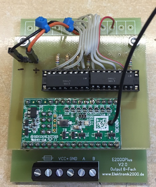

Hallo ihr Beiden,
schöne Arbeit. @ huggy: Warum hast du die Optokoppler zwischen die Ausgänge des 8-fach Moduls zu den Eingängen der Homematic eingebaut. Habe mir mal den Plan angesehen. Da steht, man kann einen Microcontrolerausgang direkt mit dem Eingang des Modules verbinden. Damit könntest du direkt vom Mega 8 die Ausgänge ohne ULN2803 direkt auf das Homematic Modul legen und den Strom für die Optokoppler sparen. Nur so eine Idee. Funktioniert ja auch so. Viel Spaß beim wieterbauen. Gruß Manfred ![]() |
11.03.2018 - 20:14:19 Uhr |
Beiträge: 582 |
Hab ich extra so gemacht, das das Busmodul im Orginalzustand bleibt, falls ich mal was erweitern will.
Hab vor, 2 Heizkörper und 2 Rolladenaktoren direkt ohne CCU zu steuern. |
