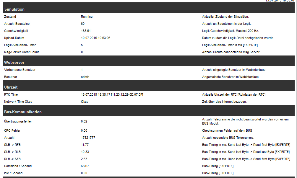

Vielleicht sollte Tropby mal einige der Werte in der Übersicht kommentieren, damit man weiss, welche Anzeigen bestimmte Aussagen treffen.
Der Logik- Simulationstimer steht bei mir seit Tagen auf 0, Heute auf 2. Was sagt mir das?
Die Busfehler wurden von Ihm ja auch an anderer Stelle verständlich beschrieben.
Bei über 60m Bus durchs Haus und durch den Garten habe ich eine Fehlerquote von 0,06% und mit 10 Modulen und 125 Bausteinen läuft das Ganze um die 150Hz stabil.

Hallo joba104,
meine Logik-Simualtion-Timer steht auf 5
habe etwa 80m zum Garten und 15m zur Loggia vom Standort des Raspi,
mit nur 60 Bausteinen.

Ich will mal versuchen, das mit der Geschwindigkeit und dem Zusammenhang zwischen Geschwindigkeit und Logik-Simulation-Timer verständlich zu erklären.
Wie ja bei der Beschreibung des Systems bereits gesagt, soll sich die Abarbeitungsgeschwindigkeit des Systems zwischen 100 und 200Hz bewegen.
Wenn das System neu gestartet wird, ist der Logik Simulations Timer 0, das System läuft mit voller Geschwindigkeit. Wird nun die 200Hz Marke überschritten, werden Logik Simulations Timer zugeschaltet, die das System wieder bremsen, die Geschwindigkeit sinkt...
Sinkt die Geschwindigkeit unter 100Hz, werden diese Timer wieder weg geschaltet...die Geschwindigkeit steigt...also eine Art Geschwindigkeitregelung.
Wenn man die live view oder das Bedienepanel geöffnet hat, so kostet das Rechenzeit, also Geschwindigkeit. Ebenso verhält es sich, wenn man in der Logik viele rechenintensive Bauteile drin hat (Boolsche ua).
