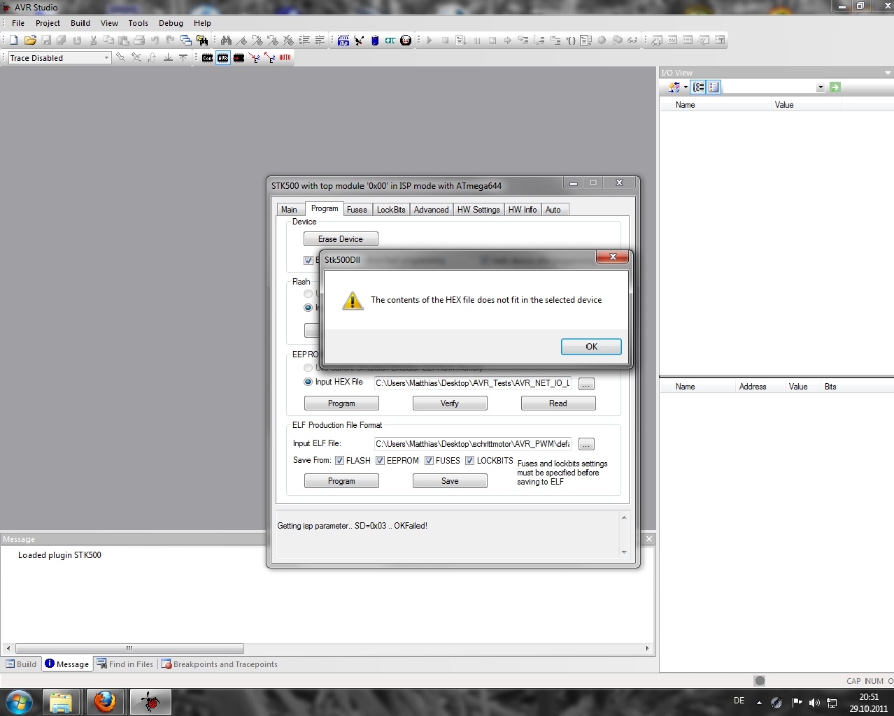

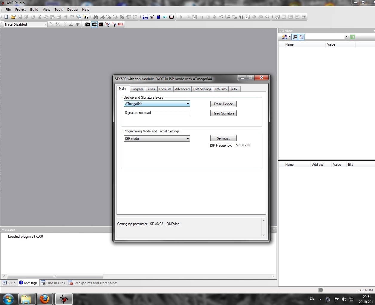

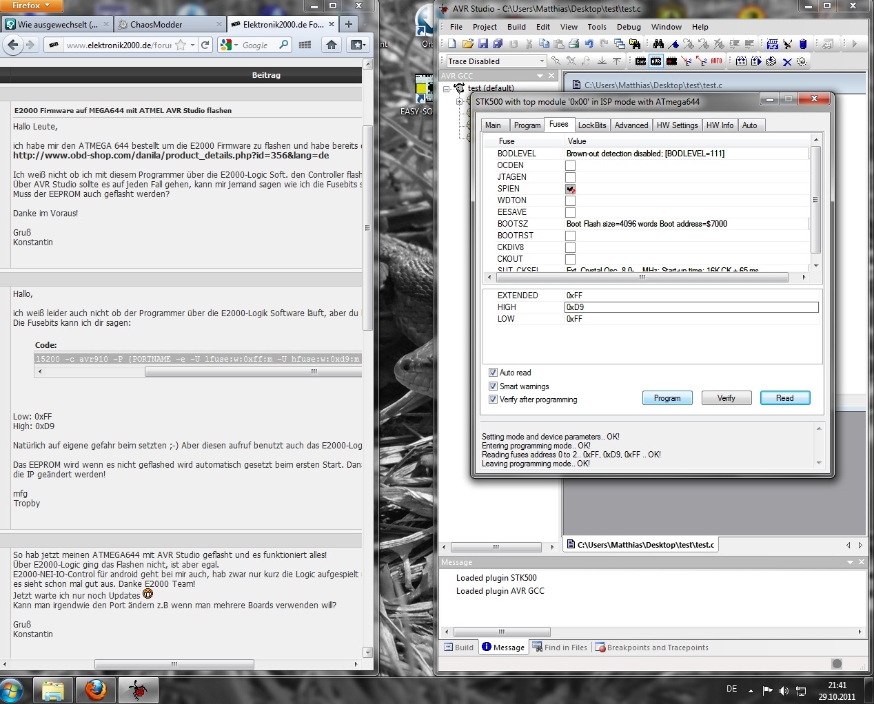

Ist es möglich mit AVR Studio die E2000-NET-IO.hex die sich unter den tools isp Ordner befindet, direkt auf den Atmega644 zu spielen ?
Hatte jetzt mir den Atmega64420PU bei Pollin bestellt und habe eine STK500 Board von AVR. Nun wollte ich die Hex halt direkt über AVR Studio4 einspielen, aber bekomme nur den Flash programmiert. Beim EEPROM bekomme ich nur die Fehlermeldung das die .hex datei nicht mit dem Microcontroller compatibel ist ...
Auf den Bildern im Anhang sieht man die Einstellungen und die Fehlermeldung, wenn ich versuche den EEPROM zu beschreiben.
Ich hoffe jemand hat da Erfahrungen mit. Das ist mal wieder ein sehr sehr spizieles Problem :/
Wäre super wenn jemand nie Idee hätte was ich da falsch mache xD
