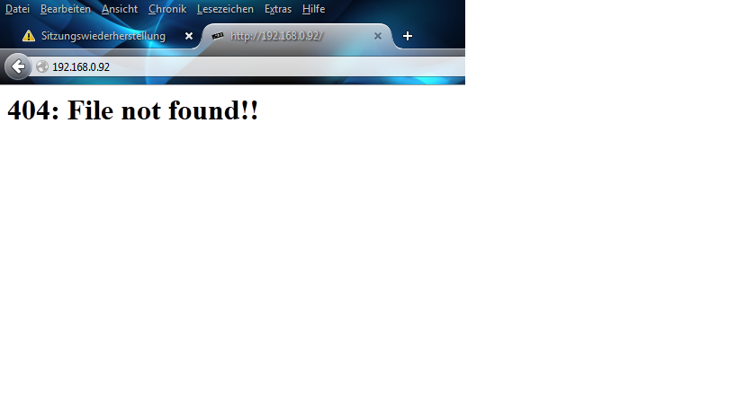

Beim Versuch die Designer- oder Systemoberfläche aufzurufen kommt "404- File not Found"

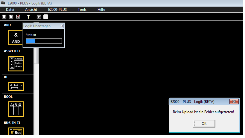

Auch der Versuch die Logik zu downloaden schlägt fehl.(Interessanter weise steht dann da was von "upload fehlgeschlagen" )

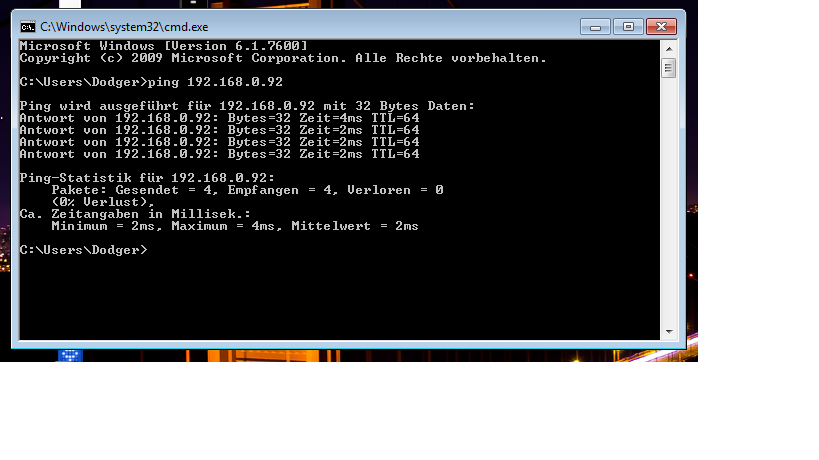

Ping geht noch.

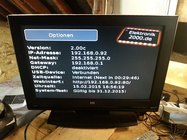

Hab jetz mal einen TV an die HDMI-Schnittstelle angeschlossen und dabei gesehen das sich jetzt die IP von selber verstellt hat auf 192.168.0.124. (siehe Bild 1)
Das Web-Interface erscheint unter der angegebenen IP im Browser aber nicht.

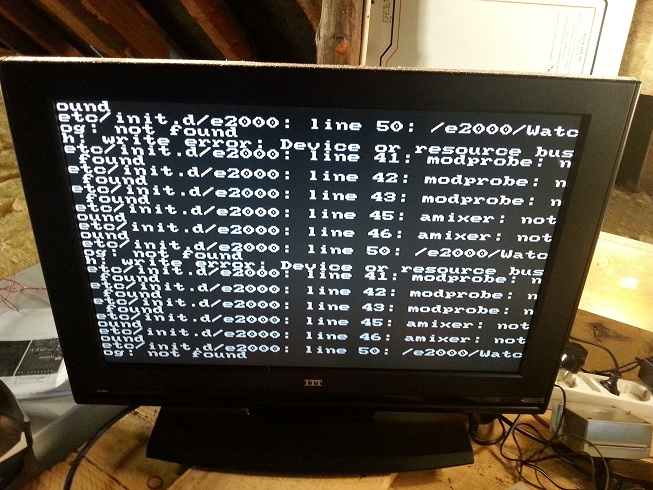

Nach klicken auf Optionen fängt dann an eine Commandozeile durchzulaufen (siehe Bild 2).
Nach Stecker ziehen (Kaltstart) kommt das normale Bild an HDMI (siehe Bild 3) und das Web-Interface + Designeroberfläche laufen wie es soll.
