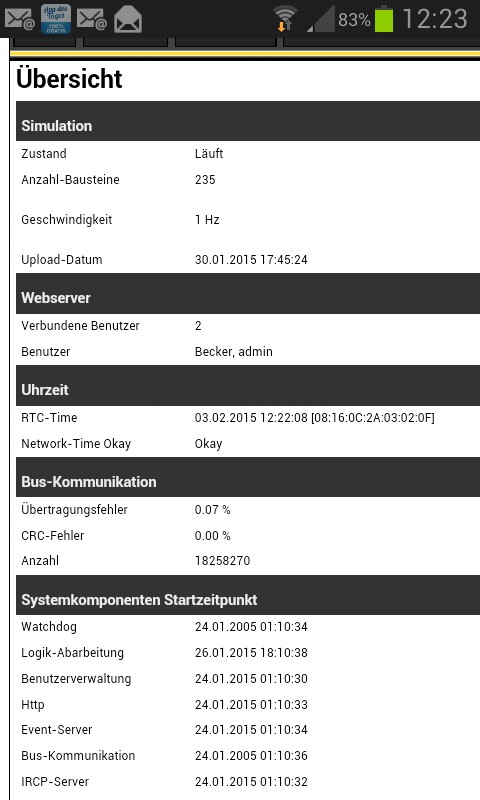

Ich wollte heute mal schnell meine Markise ausfahren. Am Handy Knopf gedrückt und nichts tut sich.
Als Admin angemeldet und Screenshot mit dem Handy gemacht.
Siehe da, Bus auf 1Hz. *wütend* = Wütender Smilie
Nach Reboot der MCU alles wieder gut.
Läuft im Moment sogar mit 182 Hz. *gut* = Sehr gut!

@ Manni-Pi
Etwas ist komisch an deinem Screenshot, Upload datum 30.1.15,
Watchdog 24.01.2005 nicht 15!!!!
Bus Komunikation...... auch 2005.
Und der RTC, stimmt auch nicht.
Und irgenwie sind alle Datums verschoben, nach einem Upload sollten die doch alle wieder resettet sein.....

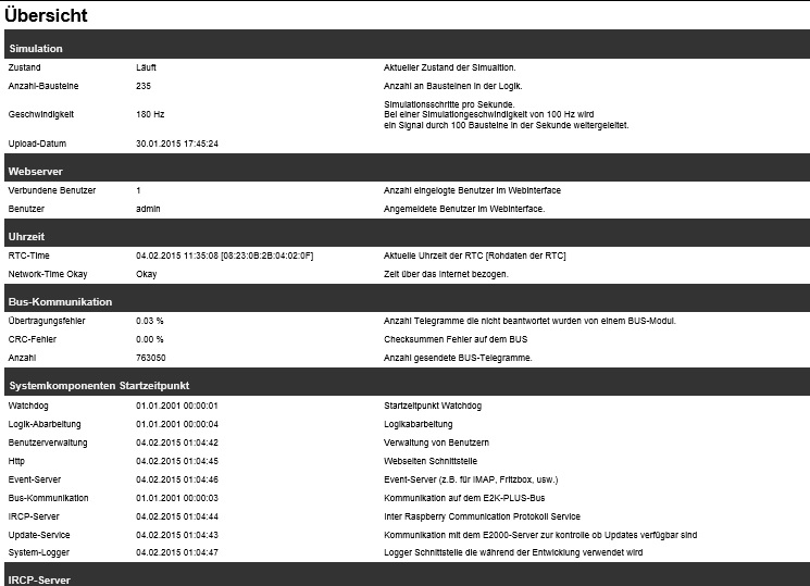

Habe gerade nochmal in die MCU geschaut weil heute Nacht um 1:08 Uhr alle Mails wieder kamen.
Die Logik scheint komplett neu gestartet zu haben und hat dabei wieder ihr Datum verloren.
Hier nochmal ein Bild
Seltsam, daß nicht alles auf 2001 steht.*verwirrt* = Verwirrter Smilie

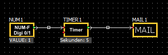

@Huggy: Email bei Neustart, siehe Anhang

@ huggy, ich habe Schaltzustände wie z.B. die Stellung meiner Lüftungsklappen und die Netzspannung an meiner Stereonlage für Wintergarten/Badezimmer die mir "offen" oder "geschlossen" bzw. "an" oder "aus" mailen. Wenn also "Klappen geschlossen" oder "Stereoanlage aus" kommt, ohne vorher ein "offen" oder "aus", ist klar, daß die Logik neu gestartet hat.

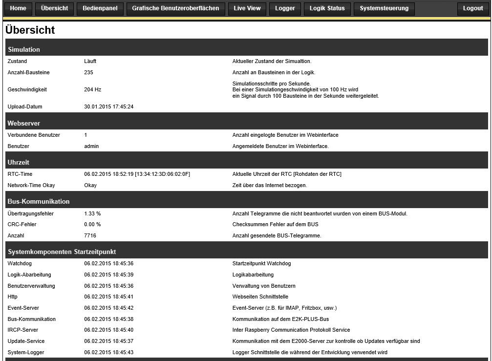

Dieses Bild verstehe ich daher nicht. Die 12V waren nicht weg, die Zeit und das Datum der RTC stimmen.
Wer kann mir erklären warum in der Übersicht die Daten von Watchdog und Logik und Busabarbeitung auf 01.01.2000 stehen. *verwirrt* = Verwirrter Smilie *verrückt* = Verrückt!
Wo kommt dieses Datum her ???
