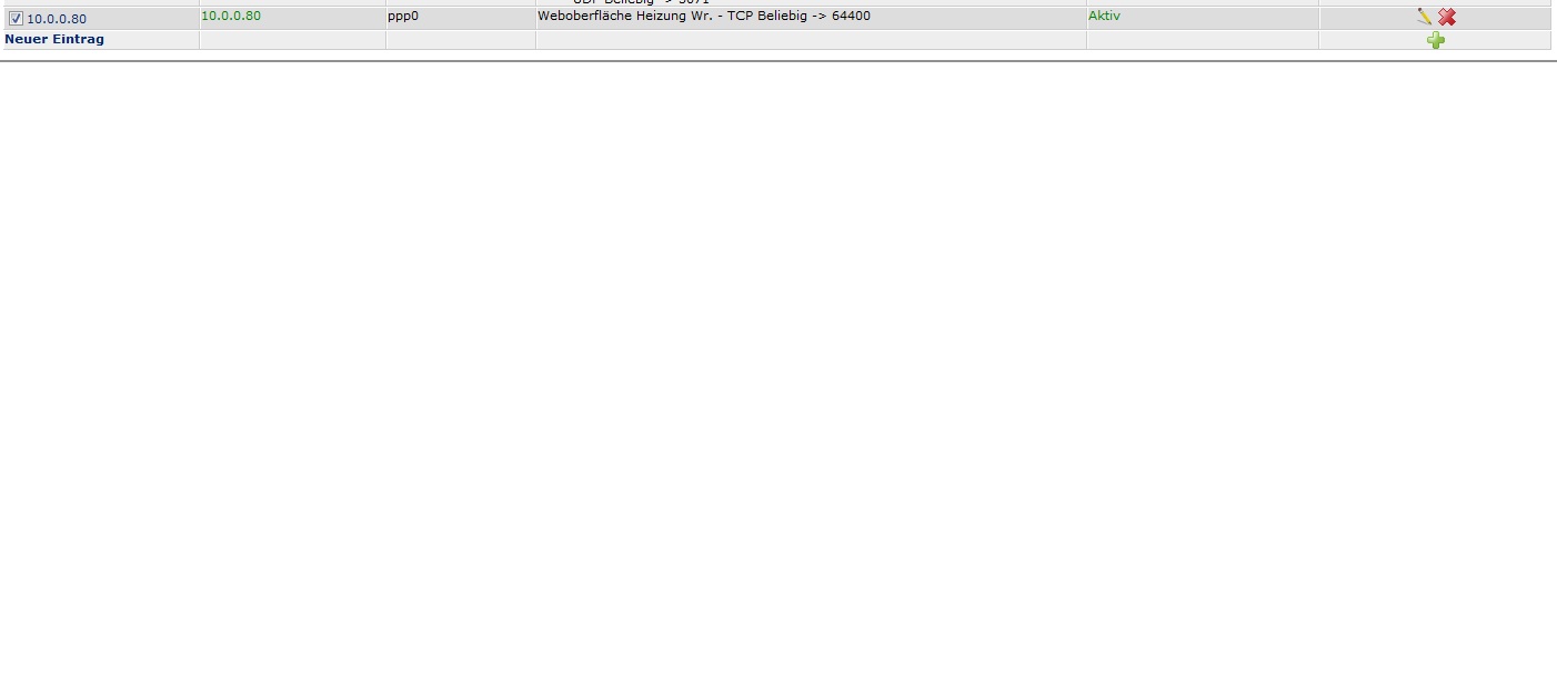

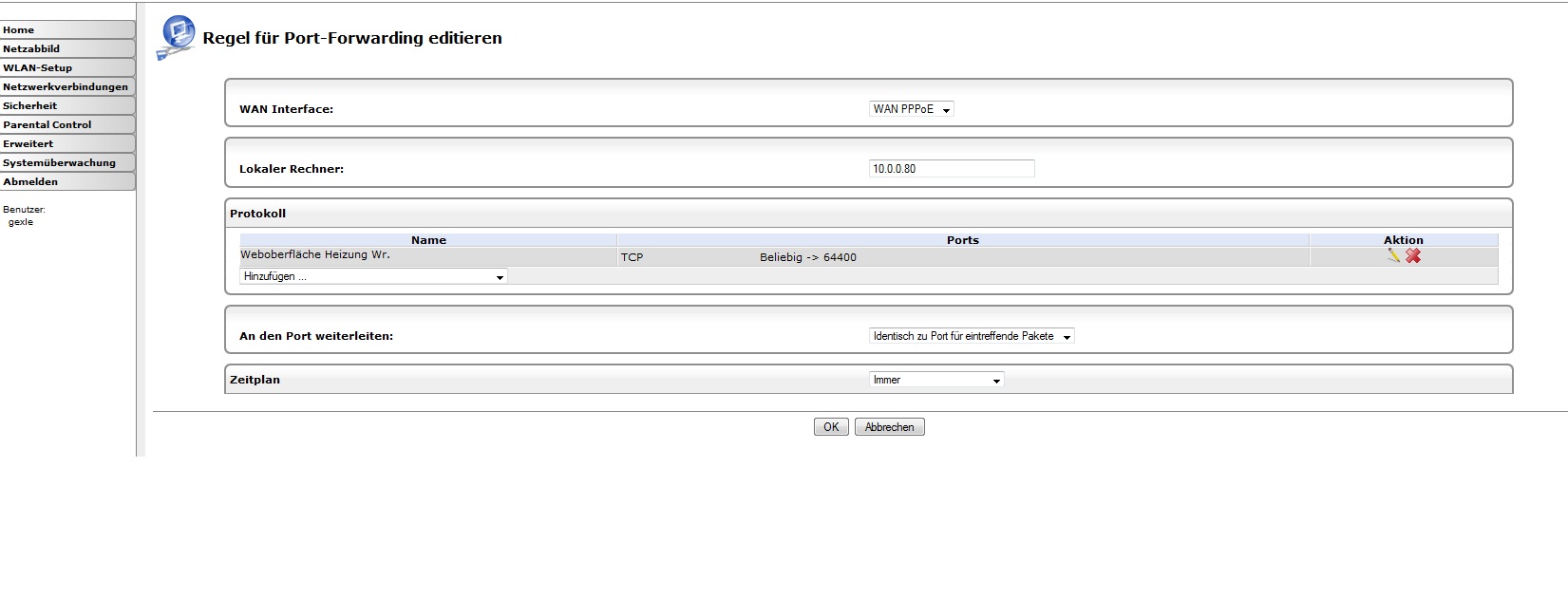

Heidos also muss da diese rein oder?? webheizungxx.no-ip.org in den Designer und dann nur speichern oda auch nochmal neu hochladen?? Ich meinte es ginge so das ich Dyndns einstelle dann die Portweiterleitung mache auf meine Ip des AVRs und dann bin ich online aber das geht ja so nicht... Die 10.0.0.80 habe ich bei Portweiterleitung eingetragen und auch bei dem Designer und in der Logik das funzte ja nicht. Also muss ich jetzt bei Designer die webheizungxxx.no-ip.org eintragen oder wie Zum anderen mit der Dyndns wähle ich mich ein und komme dann auf eine eigene oberfläche des Wechselrichters weist. Der WR hat eine eingene Oberfläche genau für solche zugriffe von aussen das hatte damals kein Problem dargestellt. Dort musste ich nicht meine Dyndns eintragen sondern es wurde eine eigene adresse zugewissen und 10.0.0.xx zbs diese habe ich dann in der Portweiterleitung eingestellt und fertig. Dann gings. |

Also nochmal Ich habe eingestellt beim Router siehe oben die Bilder. Bei der Logik avr Im board steht ip 10.0.0.80 sub 255.255.255 gateway ip router 10.0.0.... dns das selbe Beim designer bei Verbindung ip 10.0.0.80 und port 64400 Weboberfläche hochgeladen da steht dann rechts 10.0.0.4 8080 Dann tab mit android das File runtergeladen bzw die Oberfläche.. Dnydns adresse lautet webheizungwr.no-ip.org und bei der Portweiterleitung so eingestellt wie oben. Habs mal gestestet das Port wäre offen wenn ich dann am tab die Weboberfläche starte dann kommt mein Oberfläche was ich gemacht habe aber es wird nicht aktualisiert oder sonst was. Heidos du sagst ich muss beim Designer die Adresse eintragen diese da oder??webheizungwr.no-ip.org oder wie?? oder welche meinst du den?? Vielen dank für Hilfe |

heute abend können wir das gerne mal per TeamViewer anschauen. Hast Du das Webinterface auch "durchgeroutet" oder nur den Telnet-Port? Ich kann Dir gerne beim Zugriff auf die Weboberfläche helfen. Mit der Android-Geschichte kenne ich mich allerdings nicht aus! (Müsste aber ähnlich funktionieren!) _________________________ - AVR-NET-IO mit Pollin 1.03+Eigenbau K8IO+LCD (Fernstart div. Rechner) - AVR-NET-IO mit Pollin 1.03+K8IO+Funksender (Funksteckdosen+Tests) - E2000-NET-IO mit E2000 2.2.1c+ADD1.3+I2C-LCD (Lernen/Spielen) ##### Nähere Infos auf http://www.oliver-schlenker.de.vu ##### |
