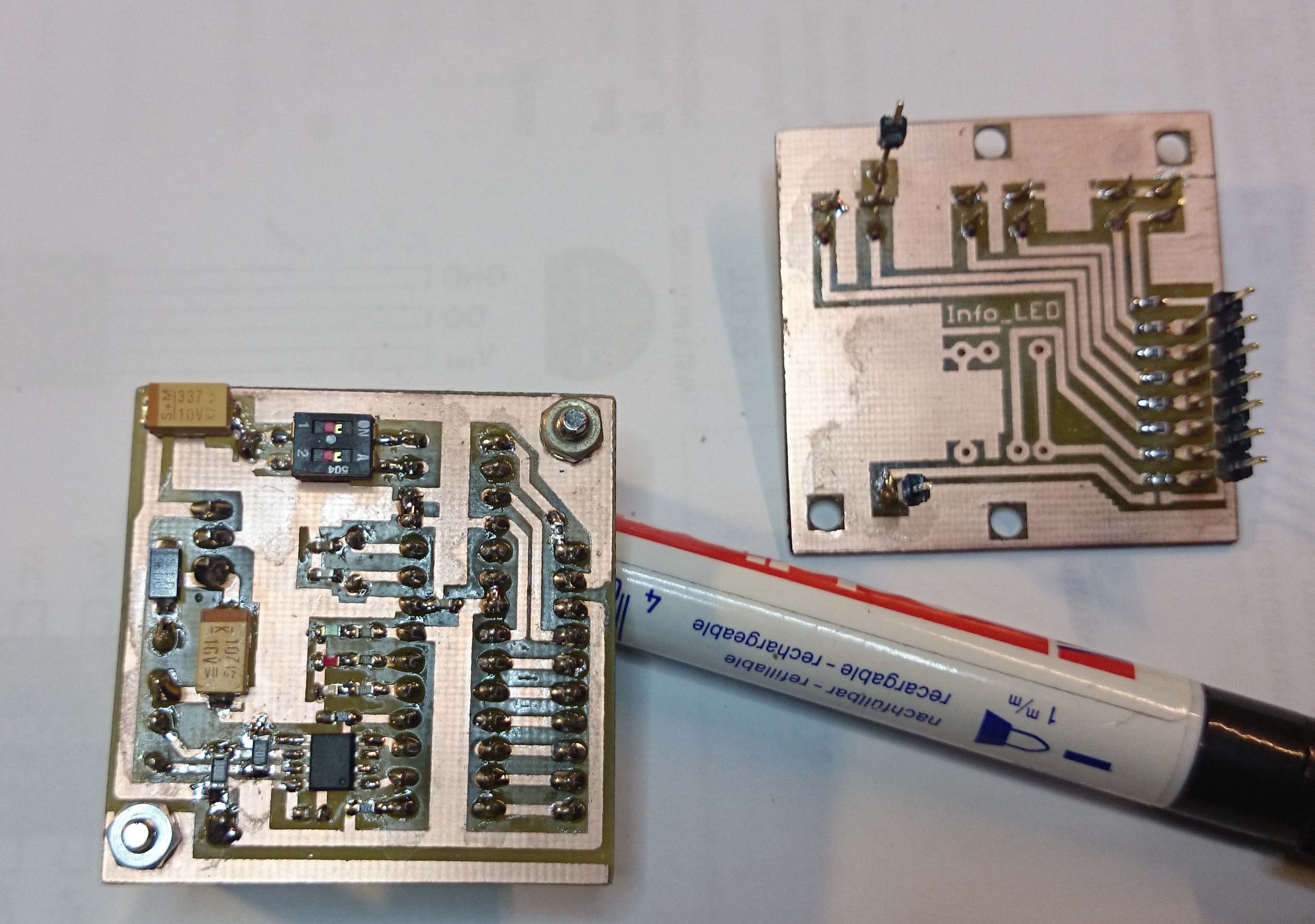

Heute habe ich eine Info Anzeige mit einen Taster Gebaut der leider noch fehlt. Dafür bietet sich natürlich das Multi IO an.
Damit will ich ein Kontrolle über nicht Geschlossene Fenster , noch brennendes Licht, und zu Kalte Räume im Oberen und unteren Flur haben. Zwei Tabletts sind sicher eine elegantere Lösung aber die Teile immer erst zu Wecken erscheint mir nicht praktikabel. Eine Rote LED erkennt man einfach schneller und der Stromverbrauch ist auch nicht erwähnenswert.

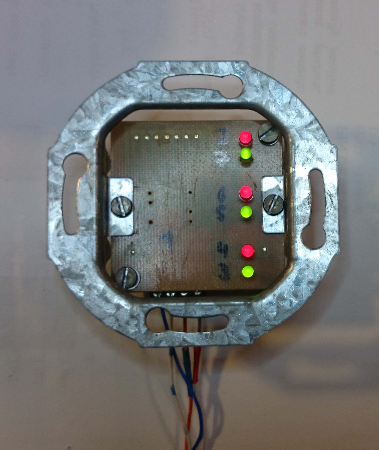

Hallo
Mein Infoanzeige ist jetzt fertig eingebaut. Ich habe noch 2 farb LEDs verbaut wobei ich mir noch nicht sicher bin ob das so bleibt oder ich nur Rote LEDs verbaue. Naja mal ein paar Tage beobachten. Ist bald etwas viel Grün. Auf jeden Fall sind die sphärisch Lichtleiter auch bestens von der Seite zu sehen sozusagen im vorbeigehen.

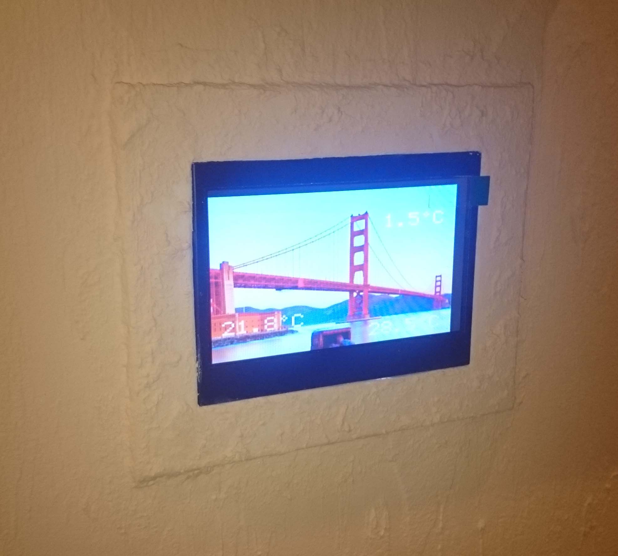

Info Display die Zweite
Edelstahlblende Raus und VGA Display rein.
Das VGA Signal +12V ist über eine Kat5 Leitung geschaltet ca16m lang.
Hatte ich schon beim Küchenumbau für eine IP Camara Vorgesehen.
Pech für die Camera. Normalerweise wird bei Bewegung im Flur die Temperaturen für Außen, WZ und Wasser angezeigt.
Die Fenster werden nur bei Bedarf eingeblendet ebenso Dauer licht im Keller usw.
Gruß Falko

@ fasabi, sehr cool...*gut* = Sehr gut!
