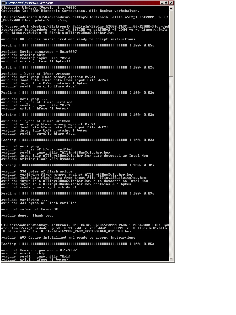

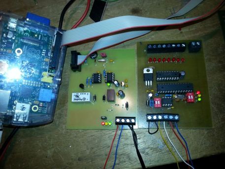

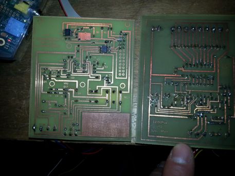

Erstmal ein großes Lob an das Entwickler Team ist ein tolles Projekt. Leider hab ich ein paar Probleme wahrscheinlich mit dem ADD - Board und den Bus . Ich hab alles gemessen und es schaut glaub ich gut aus , die Leiterbahnen haben Durchgang , Adum , Attinity 13 und der MAX haben Spannung , Raspi gibt 3,5 V zurück. Attinty hab ich geflacht siehe Anhang.
Nun zu meiner Fehlerbeschreibung :
Beim Einschalten mit Watchdog startet der Raspi nach 3 Sec . Led gelb blinkt im Sekunden Takt. Nach 35 sec geht die Gelbe aus und nach 5 sec startet der Raspi neu .Ohne Watchdog blinkt die gelbe im Sekunden Takt. Beide Grüne sind immer an und die rote nur wen der Raspi an ist , versteht sich. Hab noch ein Output 8 fach dran gehängt da blinkt die gelbe 2 mal und geht aus. Modul anlernen geht nicht wegen fehlender Rückmeldung (auch bei anderen Modulen nicht).Leider weiß ich nicht mehr weiter vielleicht kann mir ja einer vor euch weiter helfen würde mich sehr freuen.

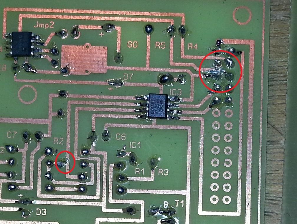

Auf deinen Bilder ist so leider überhaut nichts relevantes zu erkennen - die solltest Du in erheblich höherer Auflösung noch mal hochladen!

melchi
bilder in hoher auflösung
Bilder.zip (3,5 MB)

cheyenne
Auf der Unterseite unterhalb der Bezeichnung "R2" sieht es nach Brücke aus?

Netti14 (Entwickler)
Schau dir auch mal IC3 genauer an. Der sitzt etwas schief, evtl. hast du da ein paar Kurzschlüsse drin.
im Übrigen empfehle ich, alle Leiterbahnen nachzumessen. Die ist nicht besonders gut geätzt, hat viele Fehglstellen in den Bahnen...

melchi
Hallo Leute
vielen Dank für eure Hilfe jetzt geht das verfluchte board :) = Normaler Smile. Ich weiß zwar nicht an was es gelegen hat aber ich hab alles noch mal gemessen und jede Lötstelle mit der Lupe beäugt und nochmal gelötet. Ich glaub es war der IC3 .Vieleicht könnte ja einer der fit ist im löten den Noobs hier (oder mir :) = Normaler Smile ) ein paar Tipps zusammenschreiben insbesondere wie man smd Bauteile lötet. Also nochmal Vilen Dank an euch allen macht weiter so .

Kaufe Dir doch BITTE hier im Board die angebotene Platine,die sind super.So wie Deine Platte erscheint hast Du viel zu lange geätzt.Beim belichten und ätzen gibt es zu viele Unbekannte.Und 5 Oken sind doch gut ?*verrückt* = Verrückt!Gruß Uwe
