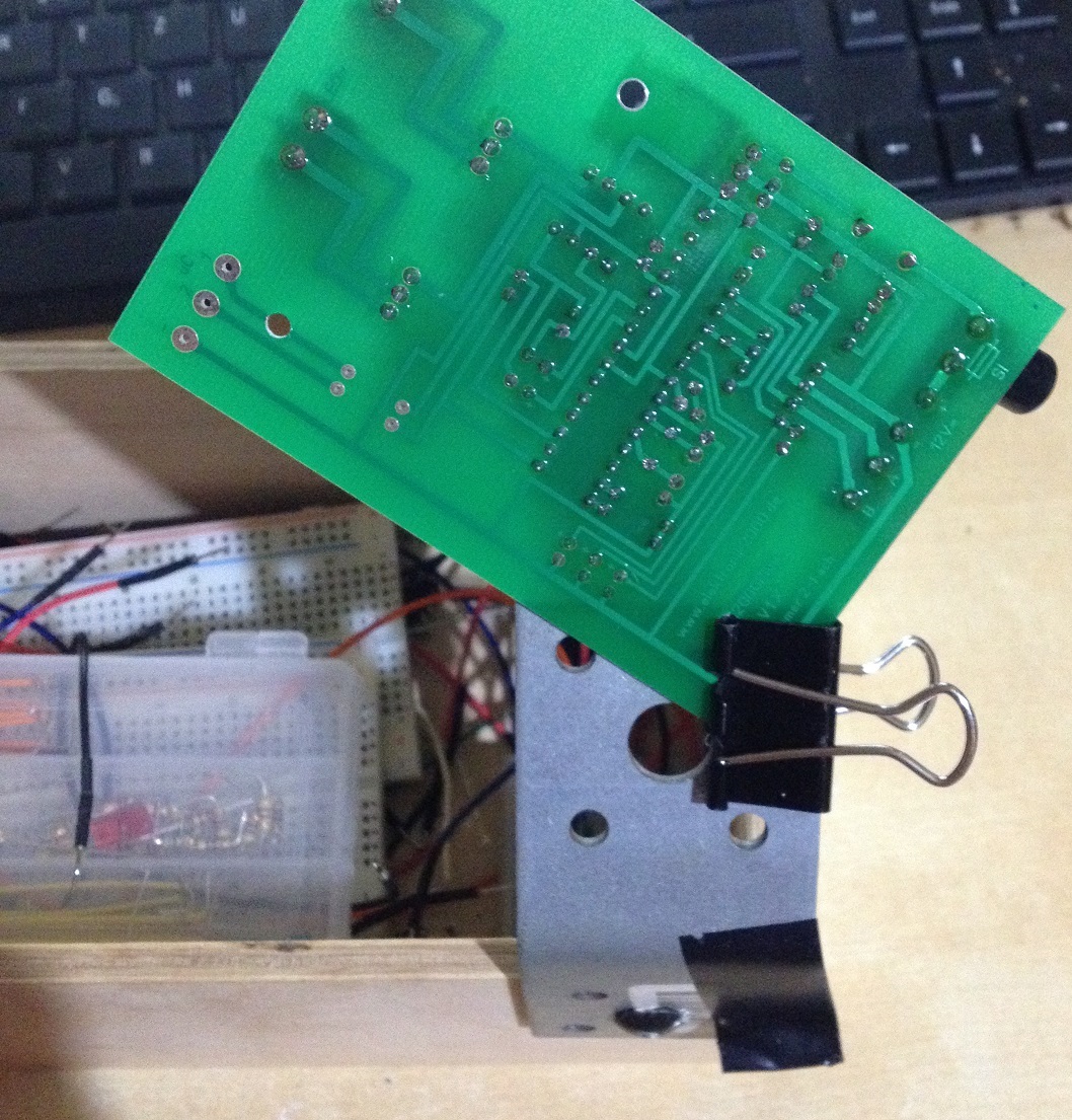

Hab mir dann das hier gebastelt:
Holzkastenschublade von einer kleinen Ikeakomode, wo mein Bastelzeugs drinne ist, einen 45° Winkel und einen
Mauly, das schwarze klemmdingen da.
Gibts im Schreibwarenhandel.
