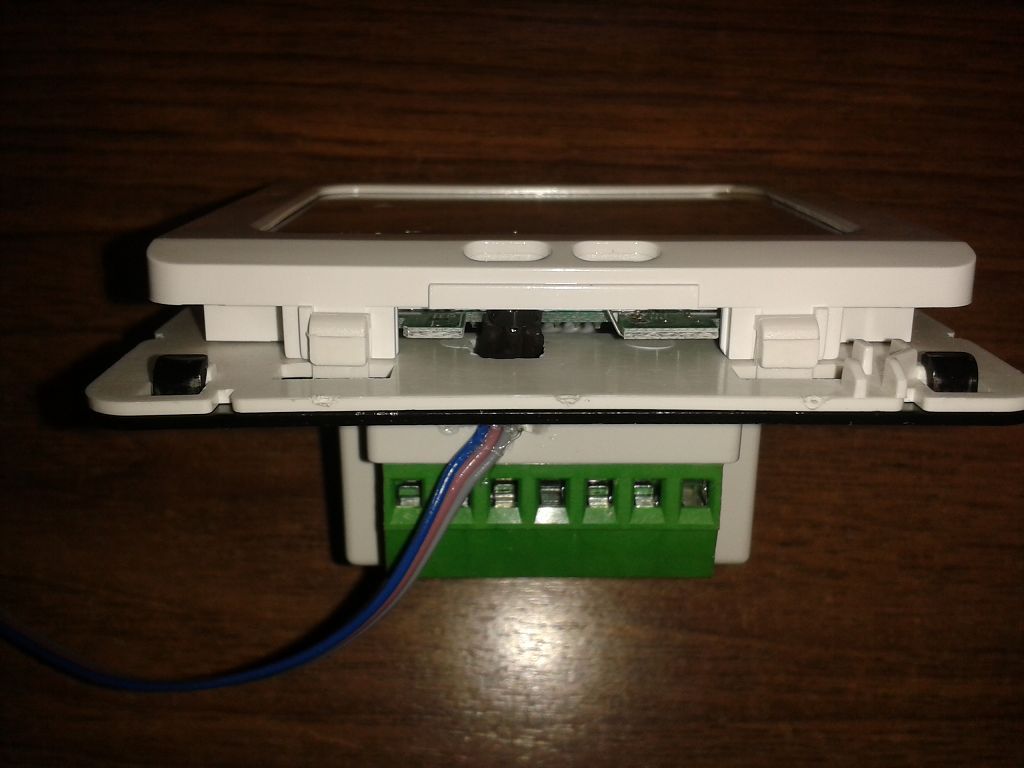

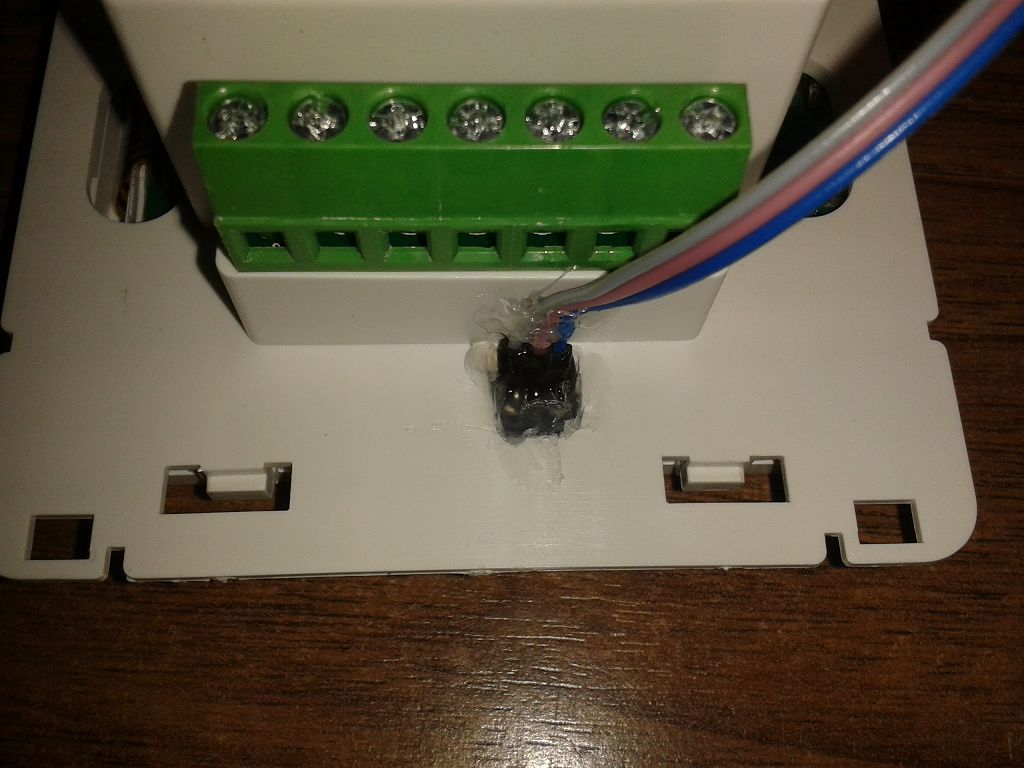

Ich habe mich direkt daran gemacht und einen zusätzlichen DS18B20 ind den Thermostat eingebaut.
Hier jetzt die gewünschten Bilder und Ergebisse.

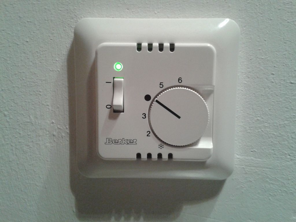

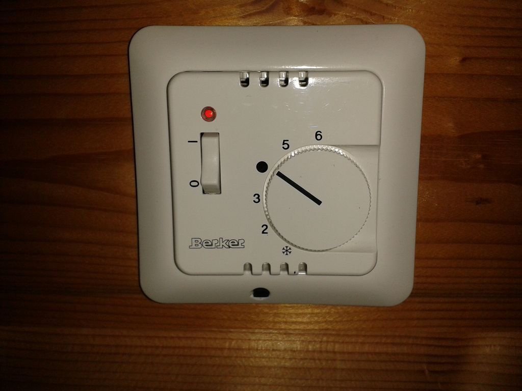

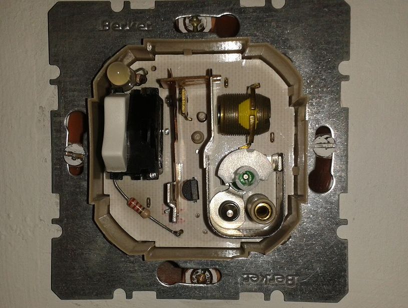

Zuerst mal mein altes Thermostat im eingebauten und offenen Zustand.
Der DS18S20 sitzt unten in der Mitte. Ich dachte mir, daß die Zirkulation (wie hier schon vorgeschlagen) der Schlitze im alten Thermostat ausreicht um die Wärme der Vorwiderstände abzuführen. Das war leider ein Irrtum. Dieser Thermostat wurde vor 12 Jahren von mir schon modifiziert mit einer Duo-LED ( Spannung an Grün, heizen Rot ).

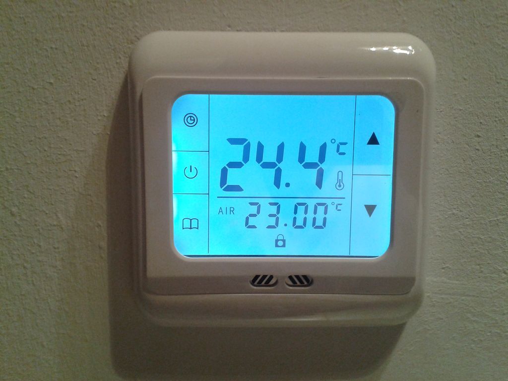

Der neue Thermostat hat einen Touchscreen und zeigt immer die Temperatur an.

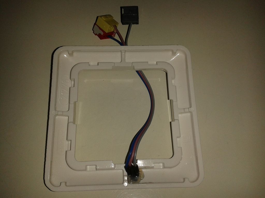

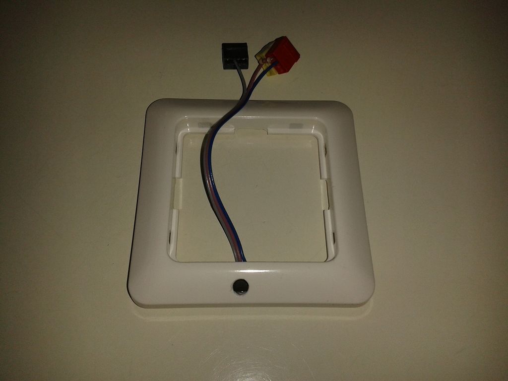

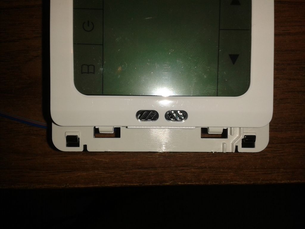

Im unteren Teil sind zwei Gitter eingelassen. Nach genauer Untersuchung stellt sich herraus, daß hinter dem rechten Gitter der interne Fühler des Thermostats sitzt und links noch Platz für meinen DS18B20 ist. Also ein Loch in die Platte gemacht, den Fühler direkt am Gitter platziert und mit Heißkleber fixiert und das Loch nach unten wieder verschlossen, daß keine falsche Zirkulation entsteht.
Jetzt das Ganze an die Wand montiert.

Der Messwert des DS18B20 ist ca. 2,5 Grad höher als der angezeigte Wert des eingebauten Sensors auf dem Display.
Also nochmal die Anleitung des Thermostats augepackt und genau gelesen. Das Thermostat hat eine Kalibrierungseinstellung und meins war von Werk aus auf -2,5 Grad eingestellt.
Scheinbar misst man in einem Thermostat immer etwas höher als die tatsächliche Raumtemperatur.
Habe jetzt mit einem Thermometer daneben gemessen und meinen Wert auf -2 Grad im Thermostat eingestellt. Ich muss jetzt in meiner E2000+ Logik auch mal einfach 2 Grad abziehen und schauen ob dann alles übereinsimmt. An der Wand und in einem doch etwas engen Gehäuse kann man einfach nicht die echte Raumtemperatur messen, dann müsste der Fühler mitten im Raum platziert werden, was wohl bei den wenigsten geht.
