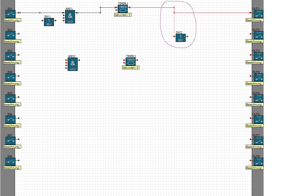

Ich bin gerade am verzweifeln. Wie baue ich denn in der E2000-Logik Oberfläche eine gegenseitige "Eingangs-Taster" Verriegelung.
IN1 zu Out1 über ein Timerbaustein
IN2 zu Out2 über ein Timerbaustein
IN1 und IN2 sollen gegeneinander verriegelt sein. Heißt, wenn Timer 1 läuft, darf es nicht möglich sein den 2ten Timer zu starten. Und umgekehrt
Ist für ne Rolladensteuerung.
hat jemand ein Tip?
Und, wieso haben die meisten Bausteine eigentlich 4 Eingänge, wenn man nur 2 für die Funktion braucht?
