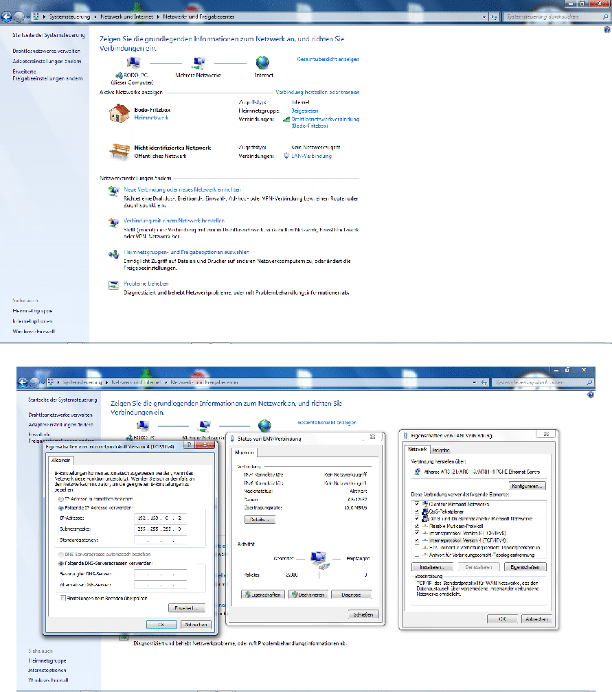

Bodo-baller-kassel
Das mit dem anderem Kabel bringt keine Änderung.
Ich vermute das es an der Einstellung am PC liegt.
Wie mache ich screenshot, dann kann ich mal alles zeigen
Mfg Bodo

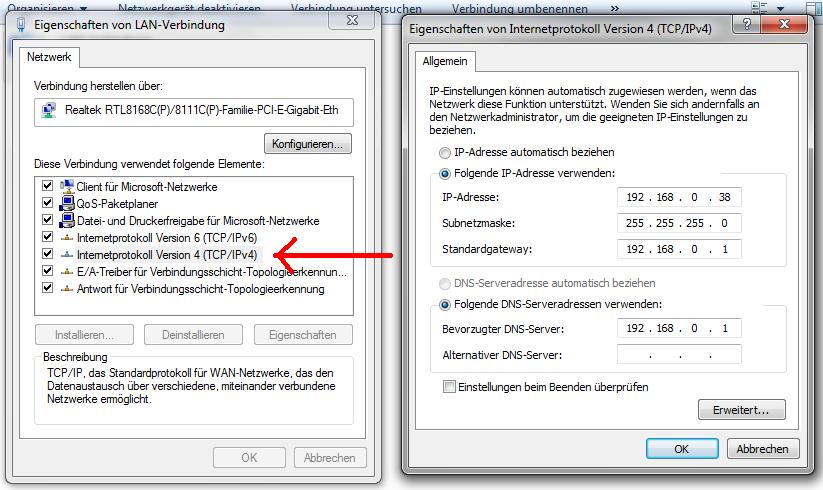

So, Ich hab jetzt einen Avr net io mit einem frischen Atmel gesockelt, also auslieferungszustand, net server auf einen Win 7/32 installiert und dir 2 Bilder gemacht.
Als erstes Start > Systemsteuerung > Netzwerk und Freigabecenter > Adaptereinstellungen ändern > Rechtsklick drauf,
dann eigenschaften.
Dann solltest du folgendes Bild sehen:
Dann Internetprotokoll Version 4 (Roter Pfeil) > Eigenschaften.
Dann kommt das rechte Bild, auf diesem trag das selbe ein, was Ich da stehen habe.
Dann mach zur sicherheit einen neustart.

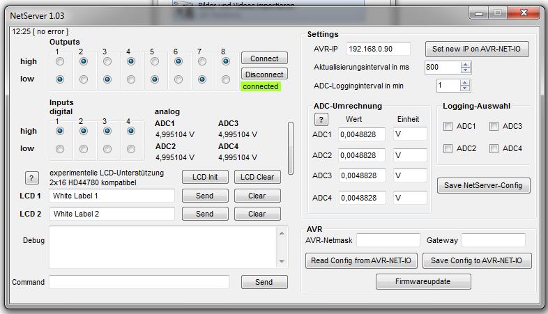

Jetzt klemm den Avr mit Strom und Lan-Kabel an den Pc.
Starte Net-Server
Jetzt schreibst du oben bei settings AVR-IP: 192.168.0.90 und klickst auf SAVE NETSERVER-CONFIG
kurz warten, ggf avr und netserver neustarten, dann sollte der Avr sich bei einem Klick auf Connect verbinden.
