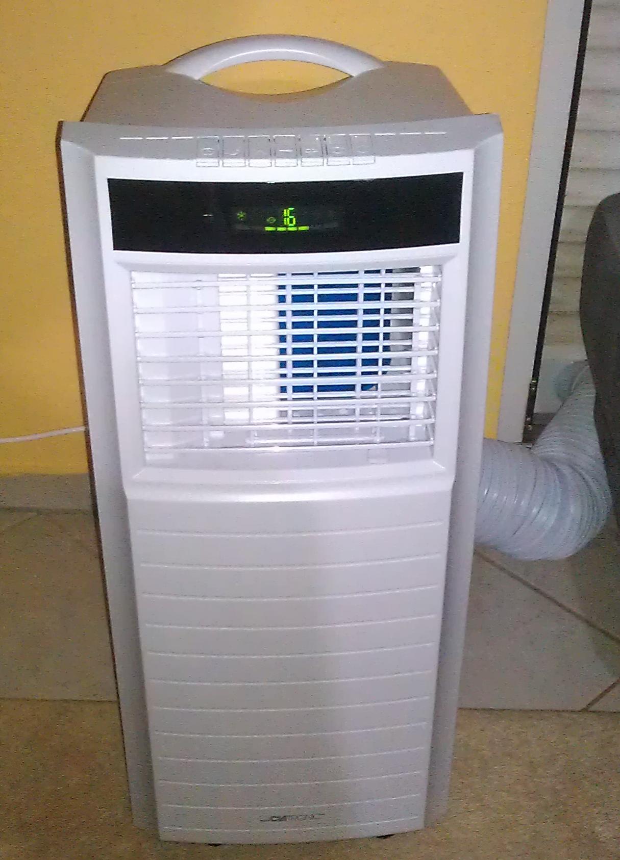

Hab in meiner mietbude nur die Möglichkeit das ding neben die Küchenzeile zu stellen.
Dann kommt der abluftschlauch hinter die dunsthaube und ich puste die warme Luft nachem Dach raus.
So, das schwüle Wetter hängt mir zum Hals herraus, dafür ist mir der Kragen heute geplatzt.
Baumarkt gefahren, Verkäufer genötigt, das Ding hier rauszurücken....
Was soll Ich sagen, schon geil, wenn in 30 Minuten fast 4 Grad fallen in meiner kleinen Dachgeschossbude....:D = Breites Grinsen:D = Breites Grinsen

Soll ja Mobil bleiben.
Beim Reichelt gibts 5 Tasten programmierbare Fernbedienungen für 10 eier, da werd Ich eine kaufen und die zerpflücken.
Das Ding kühlt zwar anständig, macht aber auch gut Balawer.
Idee ist jetzt, da E2k eh weiss, wann Ich NICHT daheim bin, das sie in der Zeit kühlt.
Spendiere da noch einen Raumfühler, der mit eingebauter Hysterese einfach das klimagerät ein/aus schaltet.
Solange keiner den Stecker von dem Teil rauszieht, bleiben die Werte gespeichert, aktuell 16° und kleine Lüfterstufe.
Muss eh noch ein wenig ausprobieren, zur zeit steht sie etwa 3 Meter von meinem Deckenventilaor entfernt, Ich las sie schräg nach oben blasen.
Der Ventilator dreht im Winterbetrieb, drückt also die Luft von oben nach unten und Ich merk im ganzen raum eine kühle Briese wehen.
